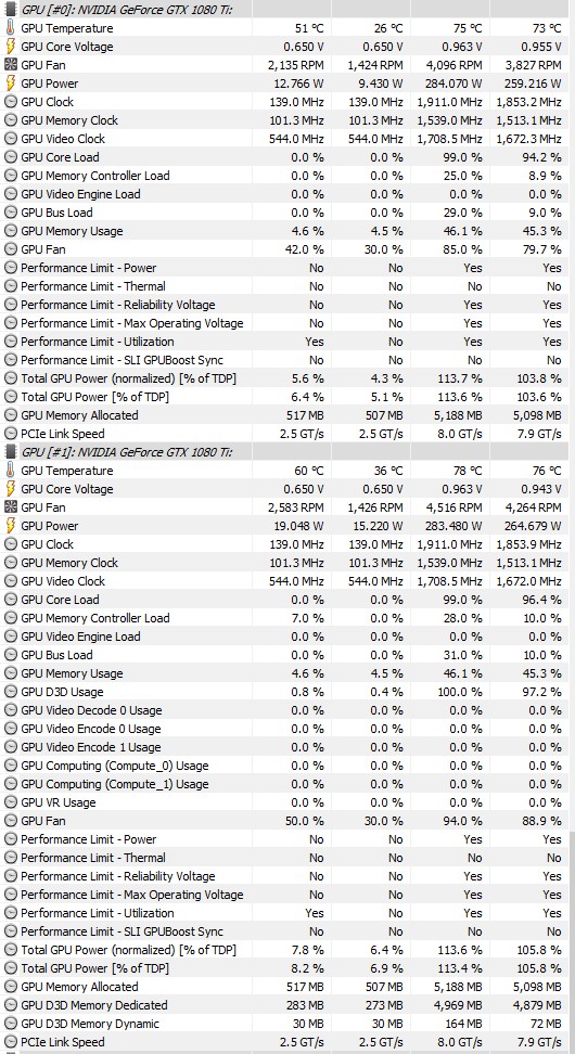

Olegdjus писал(а):
Кривая по отдельности настраивается
Расцепил - стало настраиваться. Спасибо. "Общая кривая" действительно как-то тупит (видать разный фактический температурный режим работ карт сказывается).
Но, по лимитам пока не понял. Нашёл что-то похожее в HWInfo. Там значения при разном разгоне меняются или не меняются с "no" на "yes".
HWI-1.jpg [ 17.79 КБ | Просмотров: 2617 ]
А вот как их трактовать и что и куда крутить дальше в АБ, чтобы избежать упора - я что-то пока не понял.
Где об этом почитать?
Что интересного я узнал, пока игрался с кривой?
Правильная инструкция по разгону получается примерно такая:
1. Оцениваем без фанатизма примерную реальную рабочую частоту карты при желаемом напряжении (оба параметра зависят от ожидаемого же тепловыделения). Я начал с 1900 МГц на 950 мВ.
2. Выставляем это значение на кривой. То, что дальше вправо - ставим пока на том же уровне. Слева примерно равномерно опускаем до стартовой частоты.
3. Находим (подтверждаем или корректируем вверх или вниз до стабильной предельной) частоту из пункта 1.
Тут, кстати, следует сделать отступление и отметить, что очень важно правильно подобрать тест. Я накололся (чем и обнаружил этот "косяк") на Цивилизации 6. В режиме карты (игровой, а не стратегической), где чего только не нарисовано в самой предельной детализации (все настройки у меня на макс.), ресурсы видеокарт, оказывается, загружены далеко не на полную, при том, что (внимание!) загрузку карт АБ стабильно показывает на 97-98%. Но, стоит переключить на дипломатию с каким-нибудь анимированным на пол экрана правителем, как вентиляторы карт идут на взлёт, потребление мощности карт прыгает со 180 Вт каждая на 280 Вт каждая (смотрел по максимальной в HWInfo), загрузка остаётся та же, но предельные стабильные частоты уже явно ниже:
устоявшаяся частота к концу теста тут была 1886
HWI-3.jpg [ 210.19 КБ | Просмотров: 2617 ]
Промежуточный вывод: вот тебе и "загрузка карт" на ~100%. По каким именно блокам она меряется непонятно, но похоже, что явно не по шейдерным (!). Мда, не самая воодушевляющая новость...
4. После этого в первую очередь следует немного по-даунвольтить на найденной частоте, т.к. возможно карта тянет её и на шаг-два-три-... ниже. Другими словами, повторяем шаги 1-3 для нужного количества точек, предшествующих (т.е. слева на кривой) от первой нами выбранной.
5. После необязательного пункта 4 начинаем для следующей правой точки пробовать поднимать частоту (обязательно одинаково вместе со следующими точками - чтобы карта удерживалась в тесте именно на этой частоте и не поднимала выше, пока не прогрелась). Тестируем каждое поднятие.
На последнем пункте сталкиваемся с самым интересным и неприятным: при достижении лимита по мощности или по теплу, карта начинает скидывать частоты. И всё бы ничего, но при этом вместо того, чтобы просто пытаться ездить влево-вправо по с таким трудом нарисованной тобой для неё курве, видеокарта (драйвер? или это шалит АБ?) зачем-то начинает самовольно её править. Как именно? На усмотрение неизвестных тебе сил. Но, у меня бы не подгорало так сильно на этот счёт, если бы загрузка 5 минут назад сохранённого профиля возвращала тобой нарисованное (!). Иногда у меня это срабатывало с первой же попытки load, но иногда не работало и даже с пятой. Алексей (Николайчук который), что это за фигня??...
