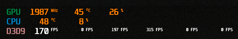

Почему не показывает 1 и 0.1% fps? Вроде настроил вывод, что не так?
скрины
1.jpg [ 435.6 КБ | Просмотров: 1145 ]
2.jpg [ 510.94 КБ | Просмотров: 1145 ]
1 и 0.1% это фпс который основывается на статистике, следовательно чтобы он отображался ведение статистики нужно включить, на вкладке бенчмарк настройка горячих клавиш.

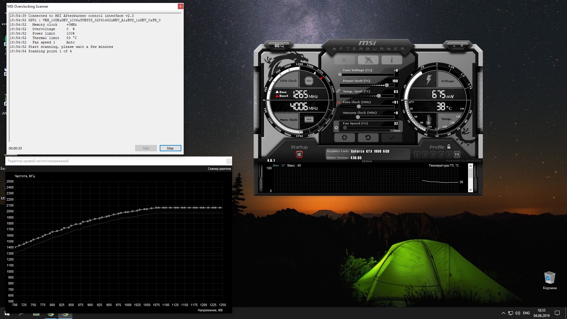

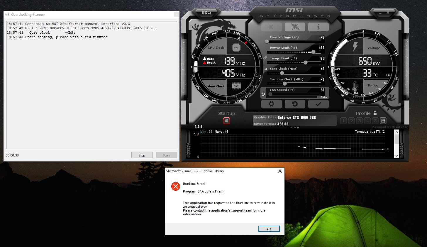

Ребята, подскажите. Перставил ОС(10 про лицензия) и тепер не хочет раотать OC scaner. На скиншоте видно, что делает 1 прогон около 30 секунд и останавливает сканирование. И при этом вольтаж и частоты очень маленькие. В бенчмарках и играх всё нормально с вольтажом и частотами. Так же работает тест(выдает ошибку). Ещё позавчера на той же версии Вин10 было всё хорошо. Переставил ОС и перестало работать. Подскажите в чем может быть проблема.
Безымянный123.jpg [ 520.45 КБ | Просмотров: 2201 ]
Безымянный1235.jpg [ 287.4 КБ | Просмотров: 2201 ]

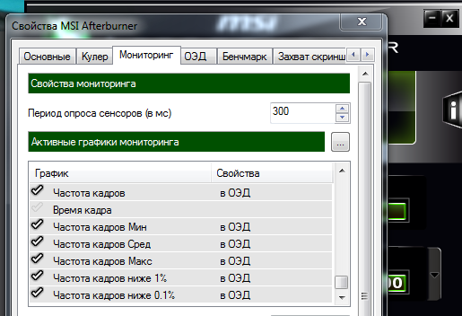

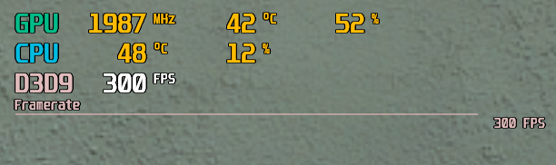

в msi ab не отображаются миним, сред, макс. фпс.
помогите пожалуйста.

Регистрация: 03.10.2016
Фото: 23

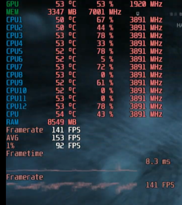

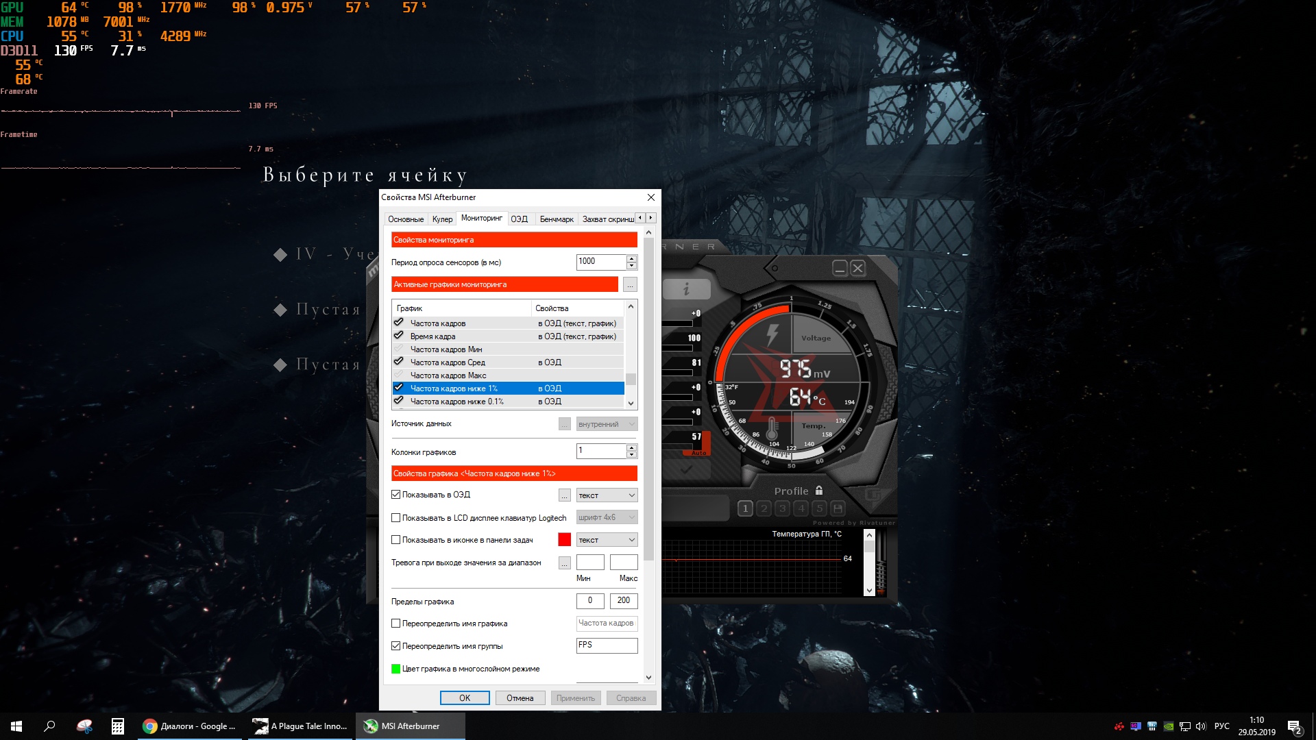

Ivol на вкладке бенчмарк включил новую запись, итог см. маленький скрин.
я же хочу как на большом скрине.
Фото: 23
deniskaaaa1
1. Для того чтобы каждое значение было в отдельной строке, им необходимо присвоить разные имена групп.
2. Чтобы размер значений не был маленьким, его нужно поменять.

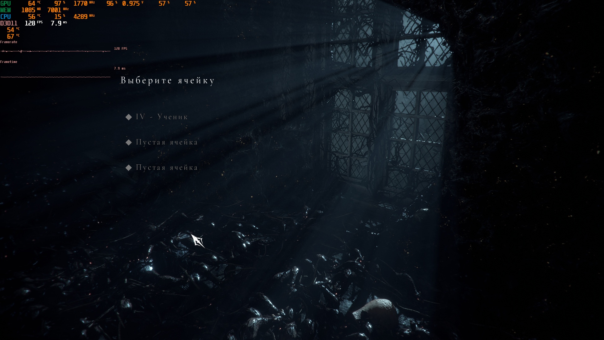

почему после смены видяхи не во всех играх работает отображение параметров в ОЭД. Может где-то какую то галочку надо поставить. в рива тю.нер статик сервер поставил высокий приоритет определения приложений, но в игре Rage-2 статистики в уголке нету, в Ассасине все ок.

В Rage-2 надо "спустить" пониже цифры ОСД, а в 7.2.3. beta 1 и так заработает.
