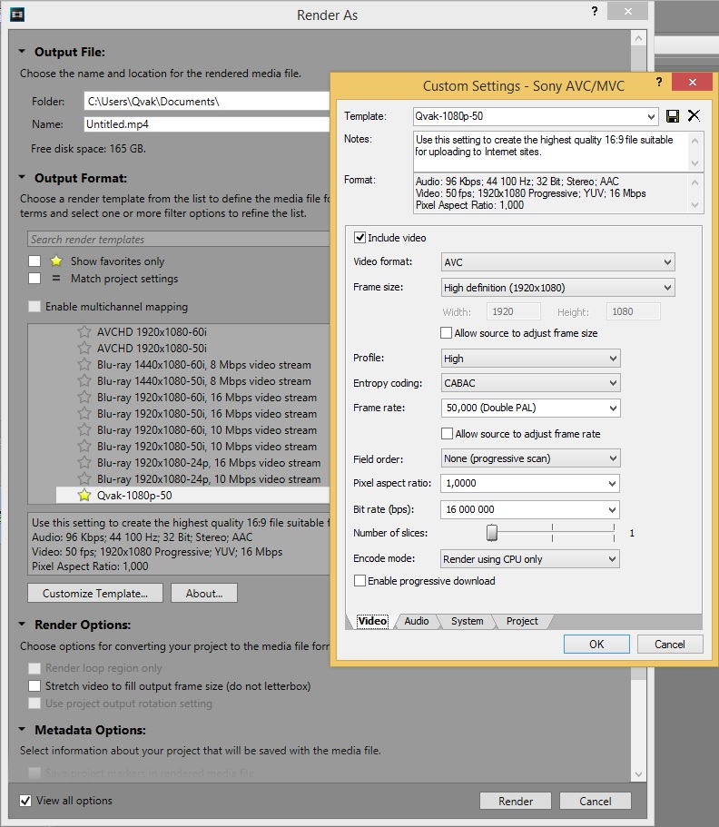

Ну а жму вот с такими настройками:
22.jpg [ 218.98 КБ | Просмотров: 1487 ]
Добавлено спустя 1 минуту 18 секунд:
Кстати, ты жмешь на очень редкоиспользуемом кодеке, который лучше всего работает на старых видеокартах AMD 69**-серии.
