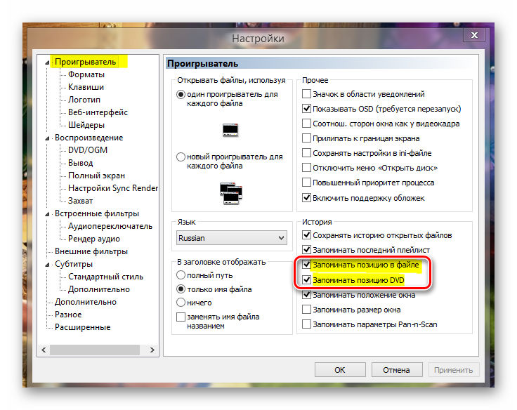

k@mikadze писал(а):
2 - Как сделать так чтоб при закрытии плеера он запоминал на каком моменте я закончил смотреть фильм
Воспроизведение с места остановки в Media Player Classic
http://tipskettle.blogspot.ru/2013/11/media-player-classic.html
Функция воспроизведения с места остановки включается в настройках, и добраться туда вовсе не сложно. Раскройте меню «Вид» (View) и выберите пункт «Настройки» (Oprions), либо просто нажмите клавишу «O» в английской интерпретации. В окне настроек нам нужен раздел «Проигрыватель» (Playr). В правой части окна настроек, в категории «История\Позиция» (History) следует отметить галочкой пункты или один из них, по необходимости: «Запоминать позицию в файле» (Remember File Position) «Запоминать позицию DVD» (Remember DVD Position), нажмите ОК.
Воспроизведение с места остановки.png [ 115.18 КБ | Просмотров: 6214 ]
