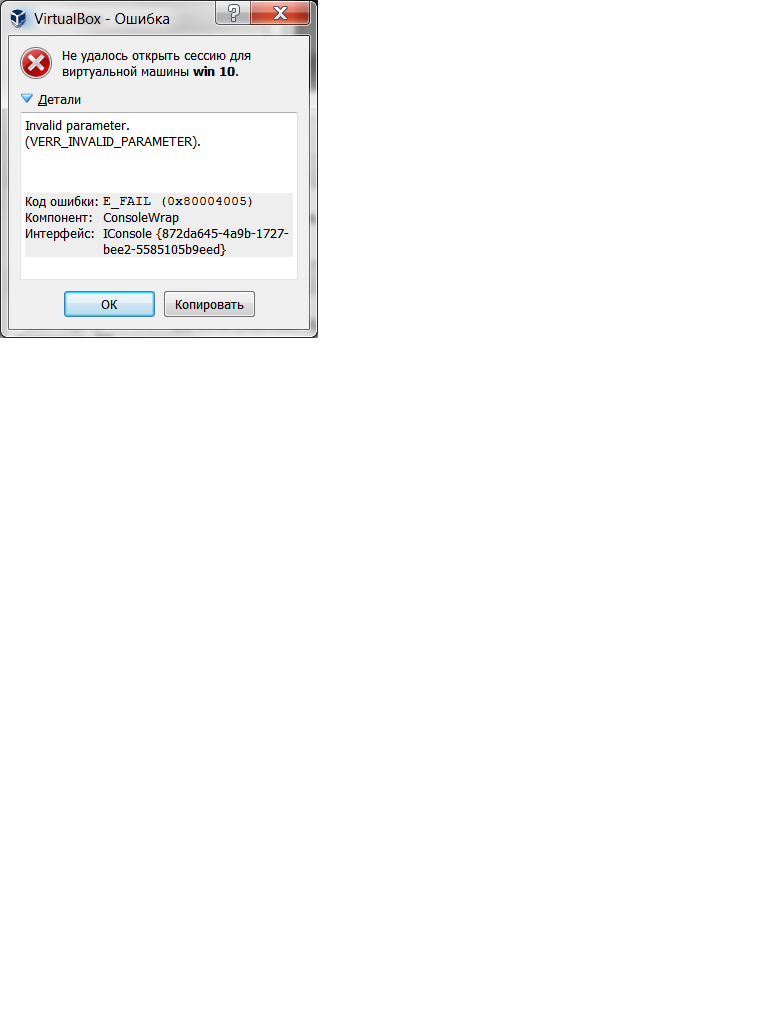

подскажите в чем проблема? не могу не вин 7 не вин 10 поставить,выдает ошибку.
Добавлено спустя 33 секунды:
может что в биосе включить надо ?
