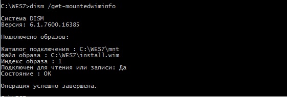

Код:
dism /get-mountedwiminfo
Показывает все примонтированные wim-файлы. Пример вывода:
dism mountedwim.jpg [ 24.84 КБ | Просмотров: 5110 ]

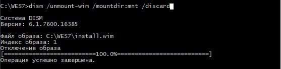

Команды:
Код:
dism /unmount-wim /mountdir:mnt /discard
- отмонтирует подключённый образ wim, но не сохраняет изменения.
Код:
dism /unmount-wim /mountdir:mnt /commit
- отмонтирует подключённый образ wim, но сохраняет изменения.
Пример вывода:
dism unmountedwim.jpg [ 20.1 КБ | Просмотров: 5110 ]

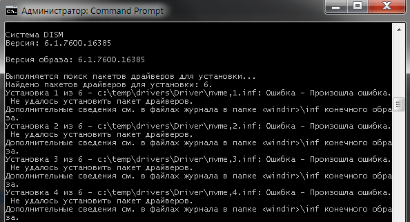

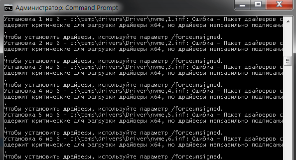

Отписываюсь, с вашими Silver63rus драйверами сразу не заладилось :( Сначала написал, что ансигнед
002.gif [ 22.72 КБ | Просмотров: 4082 ]
я добавил команду /ForceUnsigned и вот так отписывалось
"Установка 3 из 6 - c:\temp\drivers\Driver\nvme,3.inf: Ошибка - Произошла ошибка. Не удалось установить пакет драйверов.
Дополнительные сведения см. в файлах журнала в папке <windir>\inf конечного образа."

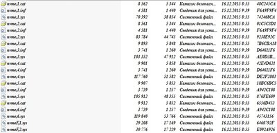

Удалил вашу папку, добавил папку с дровами GrandGT, у вас файлов много, а у него только 3 ну там ещё DriverLanguageMap, но его драйвер установился без ошибок и дальнейшие действия все были без ошибок. Образ создал и вы правы, с папки mount все исчезло само по себе.

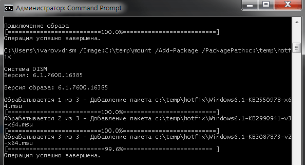

Вот ещё хотел спросить, на нижнем скрине добавление последнего хотфикса в строке написано 99,6% и Операция успешно завершена. На следующих этапах всегда показывало 100%. Это что баг или фича.
001.gif [ 17.99 КБ | Просмотров: 4082 ]
Не обращайте внимания, у меня было также. На работоспособность образа это не повлияло.

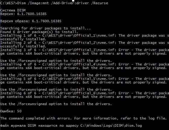

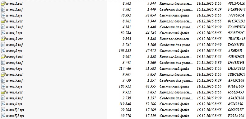

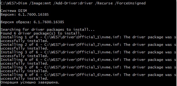

Итак, просмотрев Samsung официальный установочник и методом "brainstorm". Я вдруг вспомнил, аналогичную ситуацию с Unixonar. Там тоже, всё понапихано в один .inf, который и руководит переименованием необходимым .sys-оборудованием.
Вот, выкладывают драйвера, которые спокойно интегрируются в дистрибутив Windows 7.
Содержат в себе и официальные версии Samsung, так и HP-шные - то есть пакет универсальный.
Единственное, интегрировать командой
Код:
Dism /Image:mnt /Driver:drivers /Recurse /ForceUnsigned
(пути вставить свои)
dism driver forcesigned.jpg [ 79.52 КБ | Просмотров: 5038 ]
А иначе:
dism driver non signed.jpg [ 115.62 КБ | Просмотров: 5038 ]
У Вас же будет количество 7, так как, я позже положил в архив HP-шные драйвера.
Таким образом можно, уже начинать накидывать .bat-файл, для более простой и беспроблемной интеграции пользователям.(Только, проблема с редакциями возникнет) ;)
