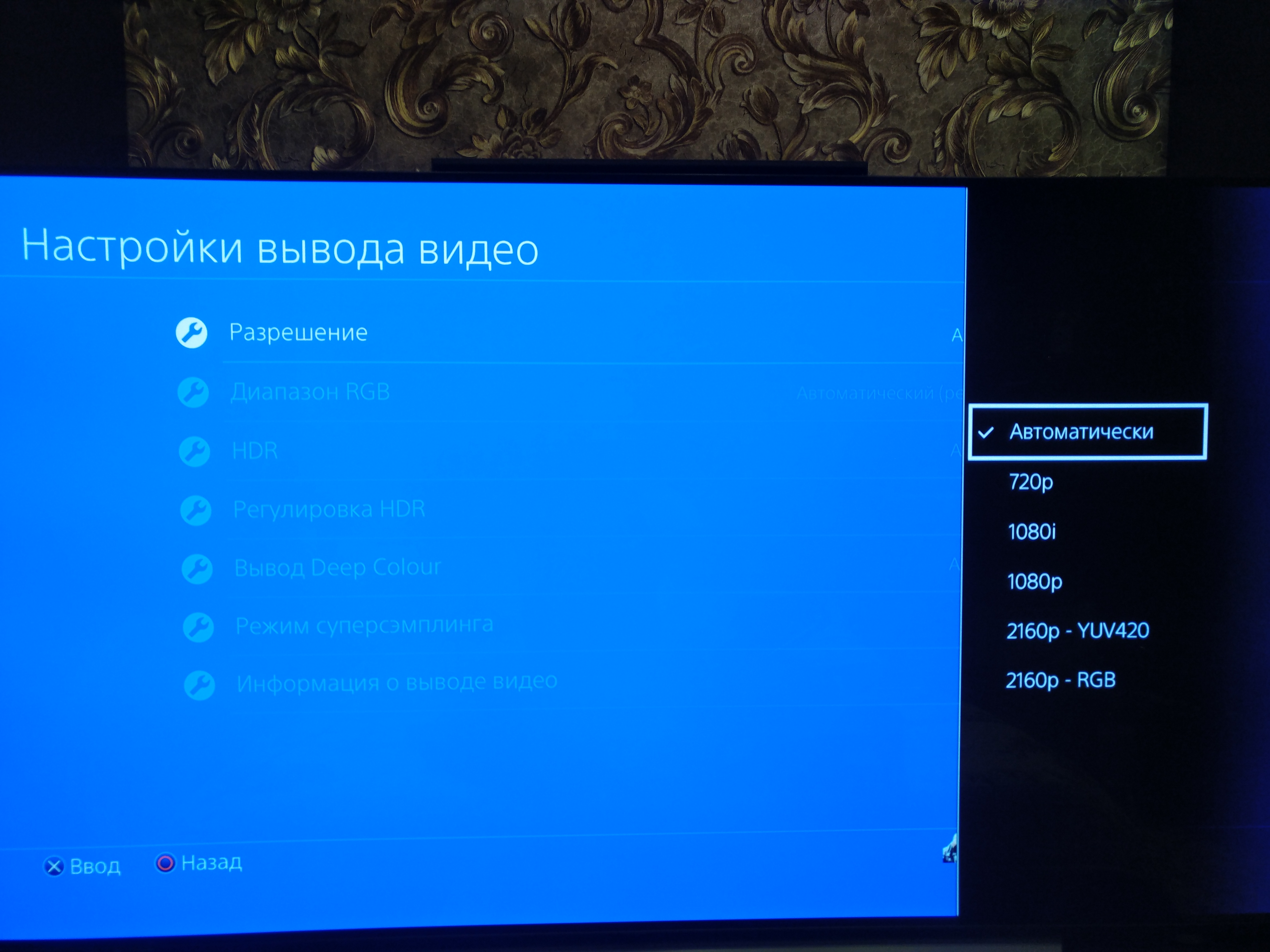

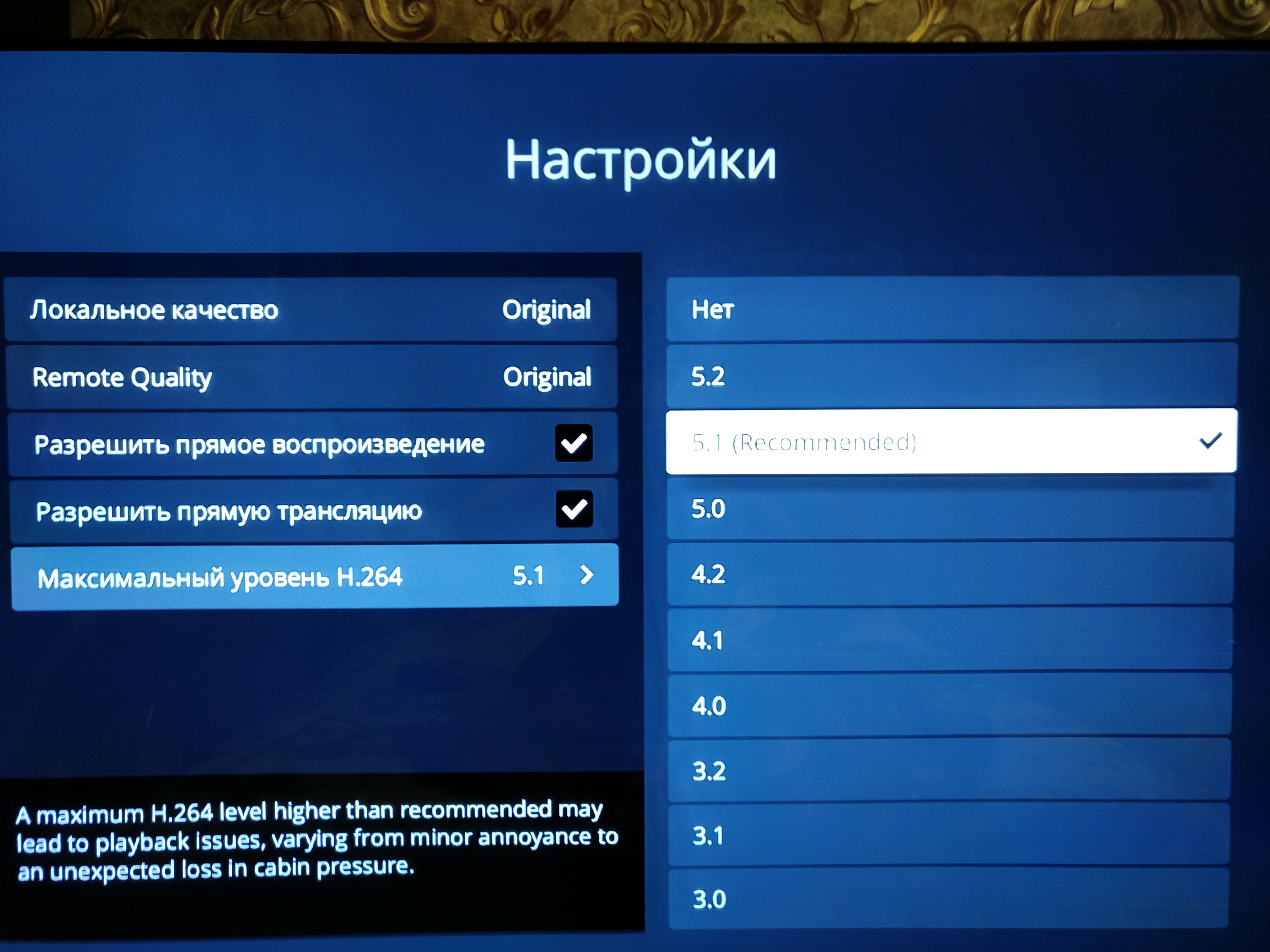

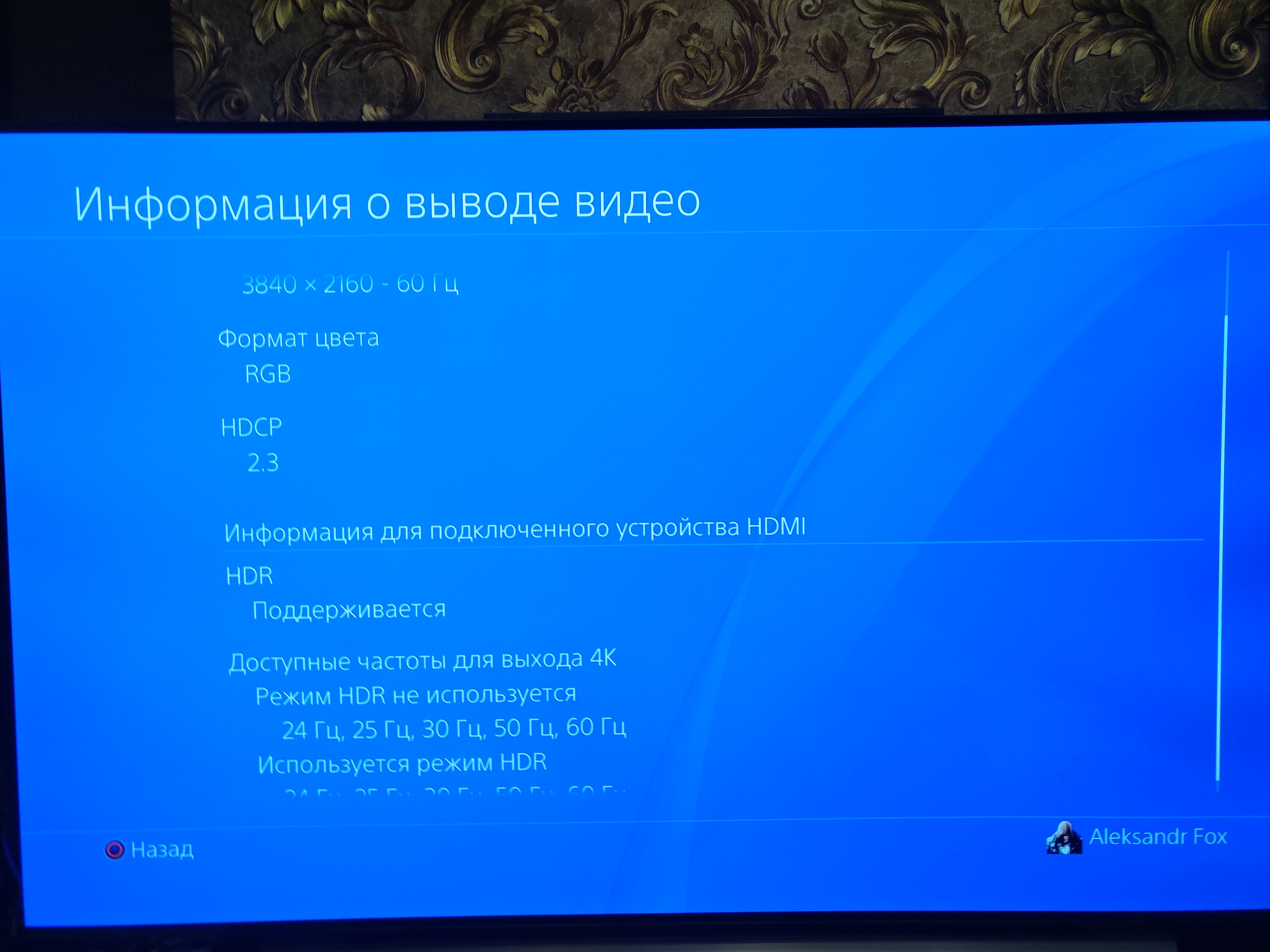

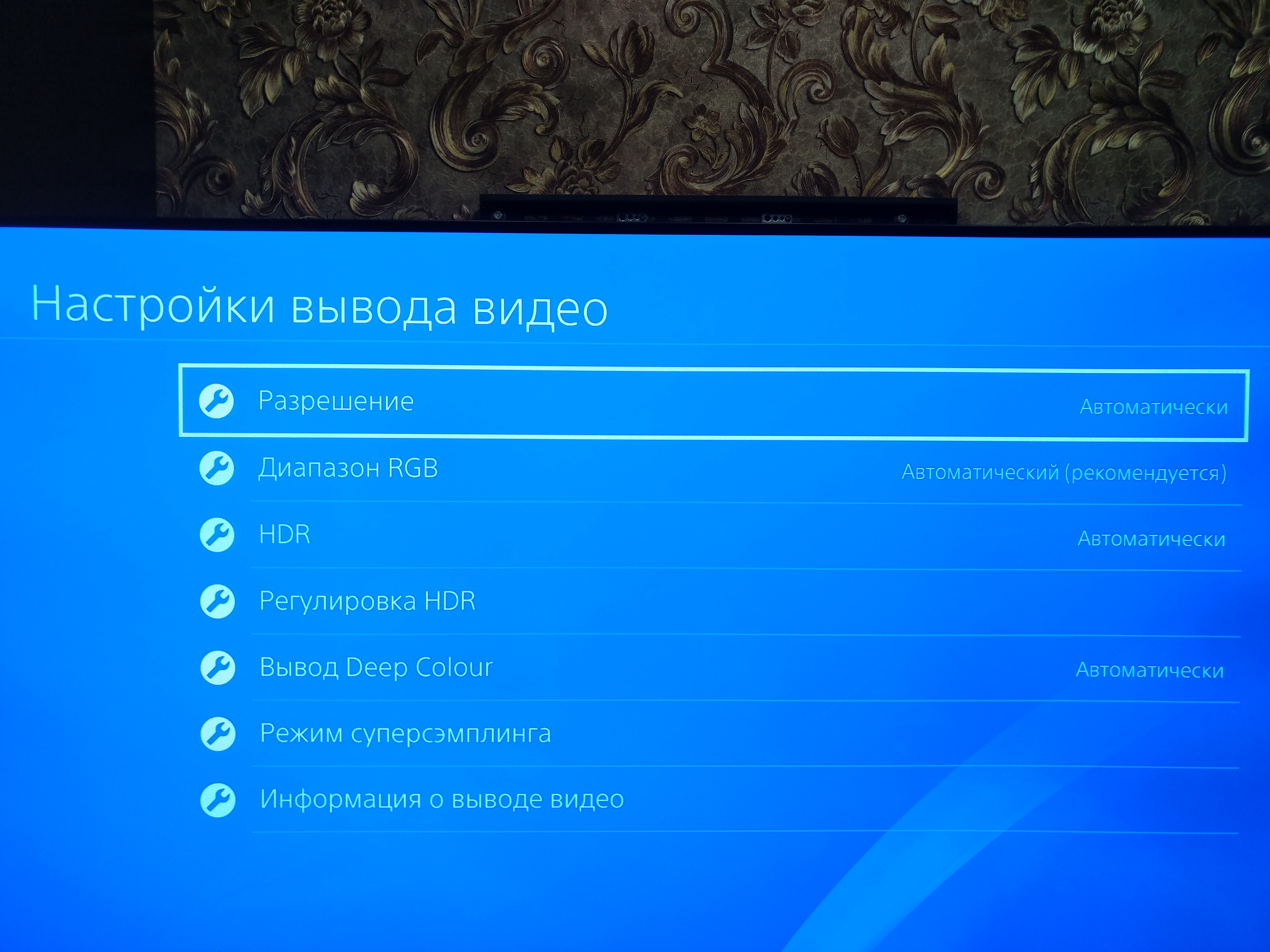

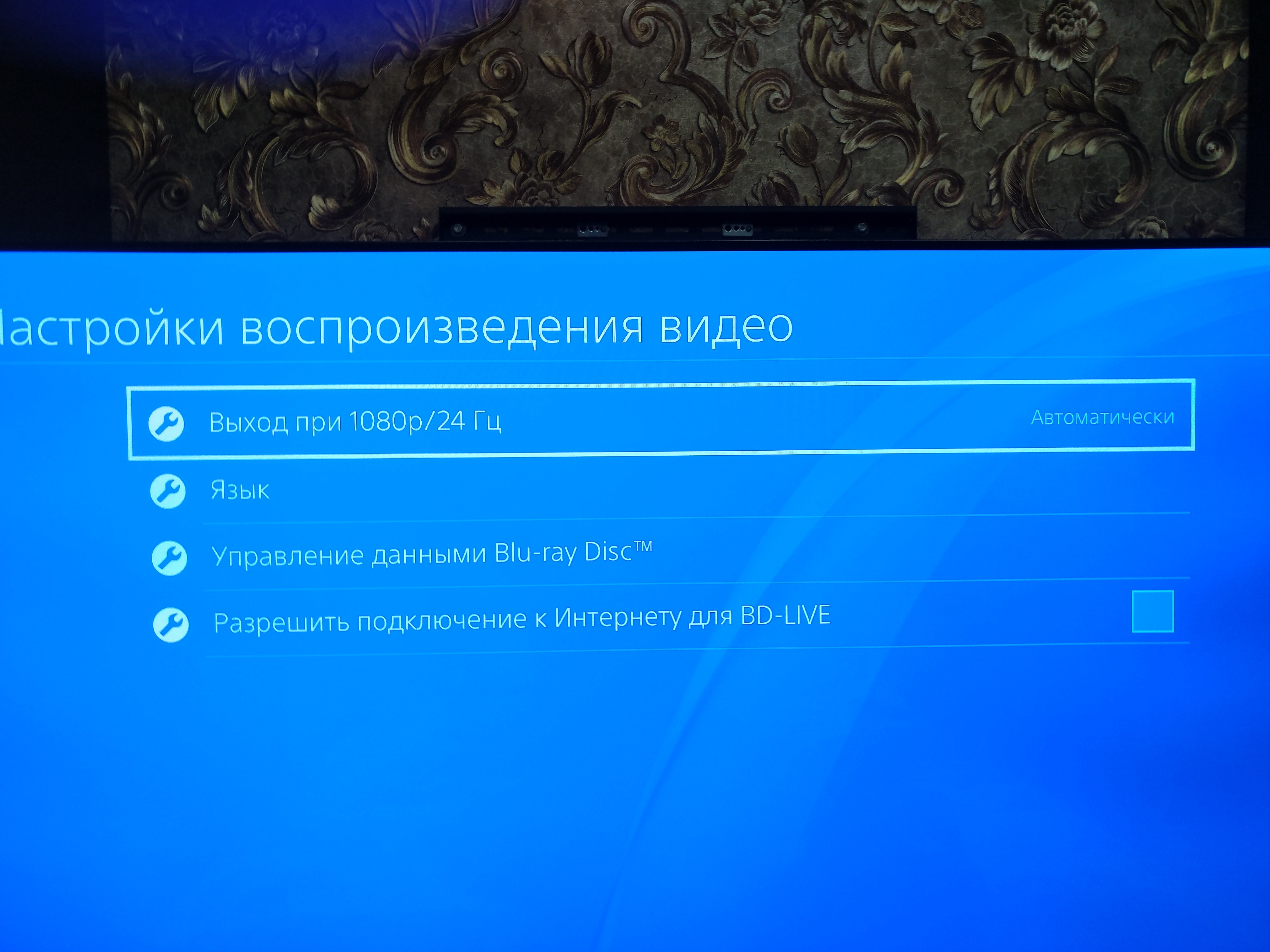

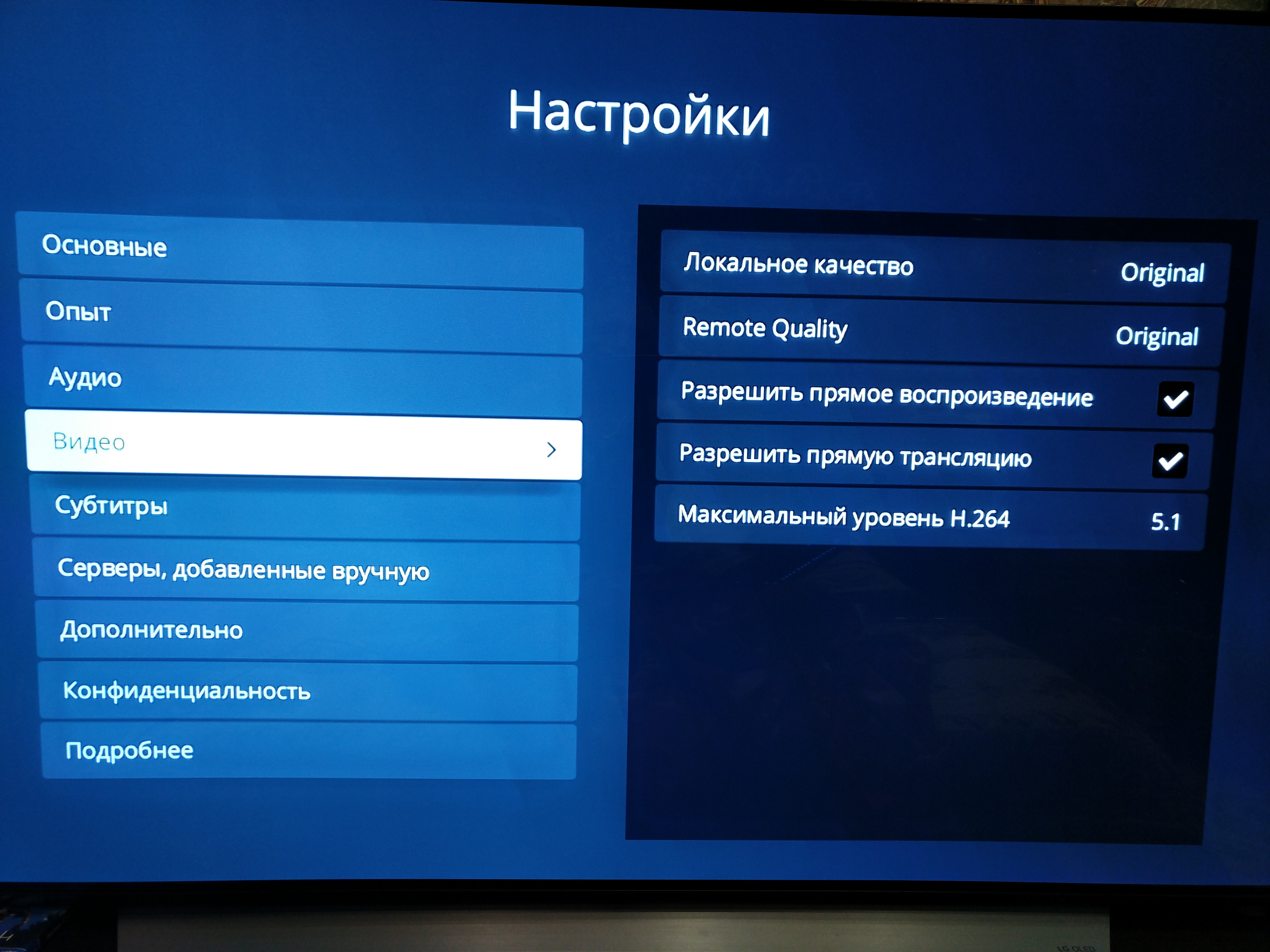

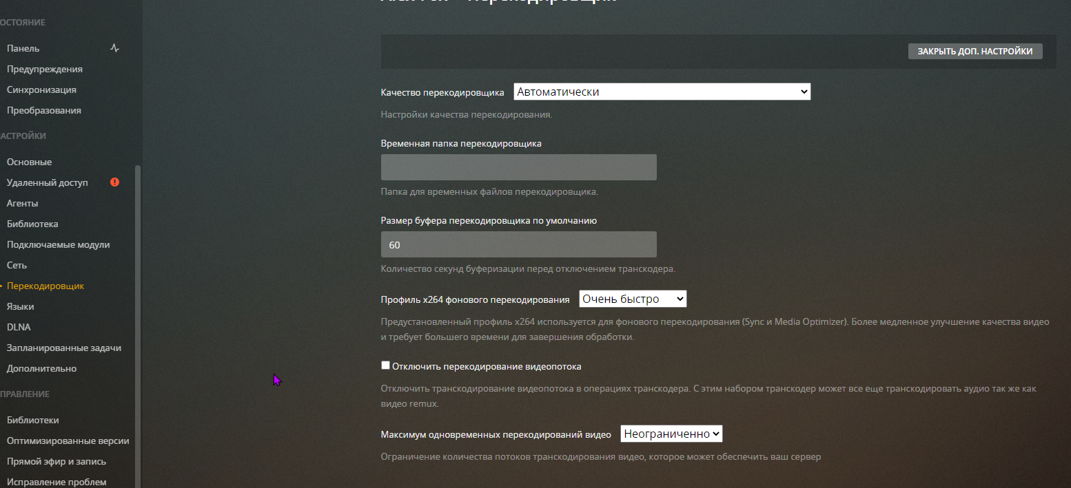

Подключил ПК и телевизор через Plex - фильмы идут отлично в любом формате вплоть до HDR. Установил Pleх на Playstation 4 Pro вот на плойке при воспроизведении фильмов качество ужаснейшее, пересмотрел все настройки, видео стоит на максимуме, но результат ужасный, фильм в 4к HDR а воспроизводит как будто качество фильмов ниже 320p. Подскажите куда обратиться и что делать?
Регистрация: 08.09.2006
Откуда: СПБ
Alex-Fox PLEX не умеет HDR на PS, как и на appletv и много где. к сожалению такая проблема. А качество именно транскода ставится в настройках сервака и клиента
Дело в том, что не только hdr, даже 720 он показывает по ощущениям ниже чем 320(((
Посоветуйте какие лучше настройки поставить?

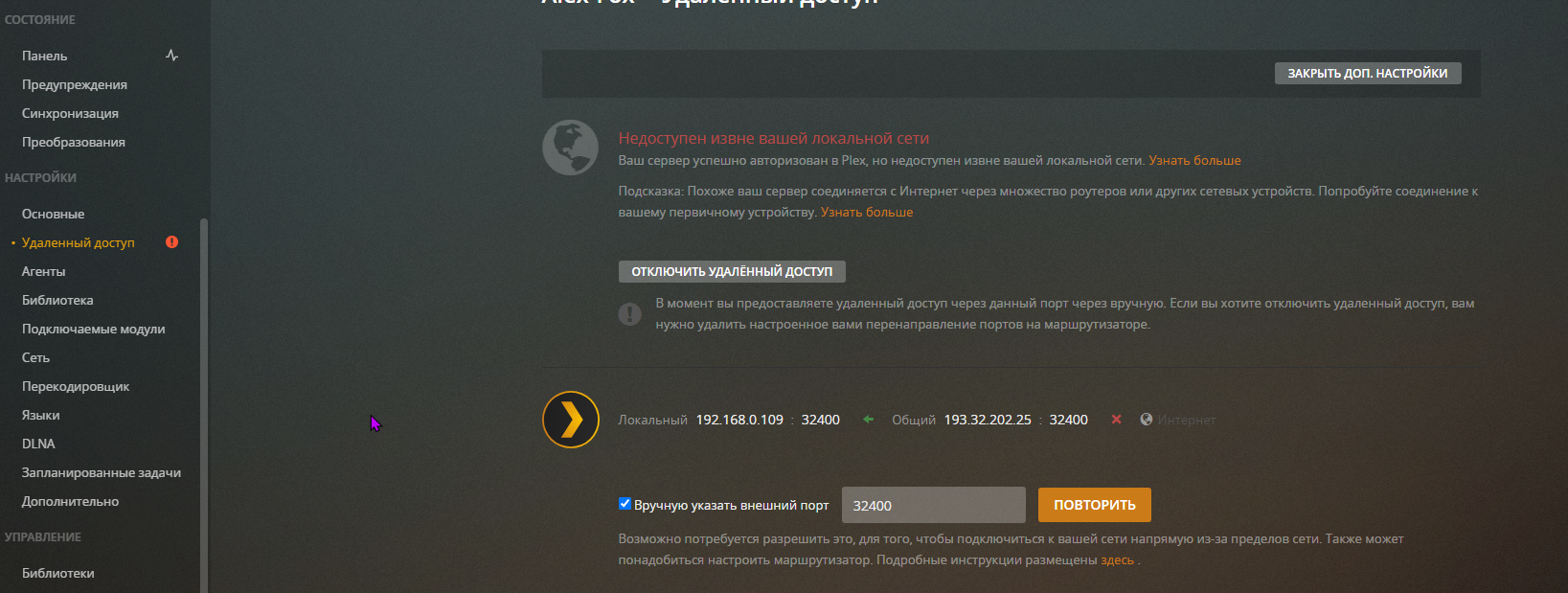

Alex-Fox скиньте настройки сервера по отдаче в разделе "удаленный доступ" снизу, там поставь 300мбит например и "без ограничений"
в самом клиенте плойки сейчас гляну как настройки выглядят и где они там
Добавлено спустя 2 минуты 25 секунд:
Alex-Fox при проигрывании видео на пс4 кстати хорошо бы в консоли сервера посмотреть что там по параметрам воспроизведения
Добавлено спустя 3 минуты 42 секунды:
Alex-Fox на плойке в настройках - видео и там соответственно всё в оригинал, разрешить прямую трансляцию и h.264 уровень 5.1

Alex-Fox на компе и на плойке. настройки сервера на сервере (удаленный доступ, перекодировщик), и на клиенте (качество видео локальное, удаленное, прямое воспроизведение)

Регистрация: 04.10.2019
HELLdiego
Добавлено спустя 3 минуты 56 секунд:
HELLdiego
IMG_20210915_203603.jpg [ 1.77 МБ | Просмотров: 8505 ]
IMG_20210915_202206.jpg [ 3.07 МБ | Просмотров: 8505 ]
IMG_20210915_201602.jpg [ 2.71 МБ | Просмотров: 8505 ]
IMG_20210915_201541.jpg [ 2.62 МБ | Просмотров: 8506 ]
4.png [ 1.02 МБ | Просмотров: 8506 ]
3.png [ 963.34 КБ | Просмотров: 8506 ]
2.jpg [ 3.13 МБ | Просмотров: 8506 ]
1.jpg [ 2.94 МБ | Просмотров: 8506 ]

Alex-Fox качество перекодирования поставить с "очень быстро" на "медленнее". чем быстрее тем ниже качество перекодирования, но надо чтобы сервак держал профиль нормально,
в удаленном доступе скорость какая стои, на скрине не видно?
не понял на каком скрине? вроде удалённый доступ всё видно, уточните где?
