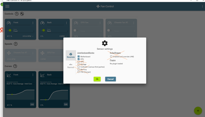

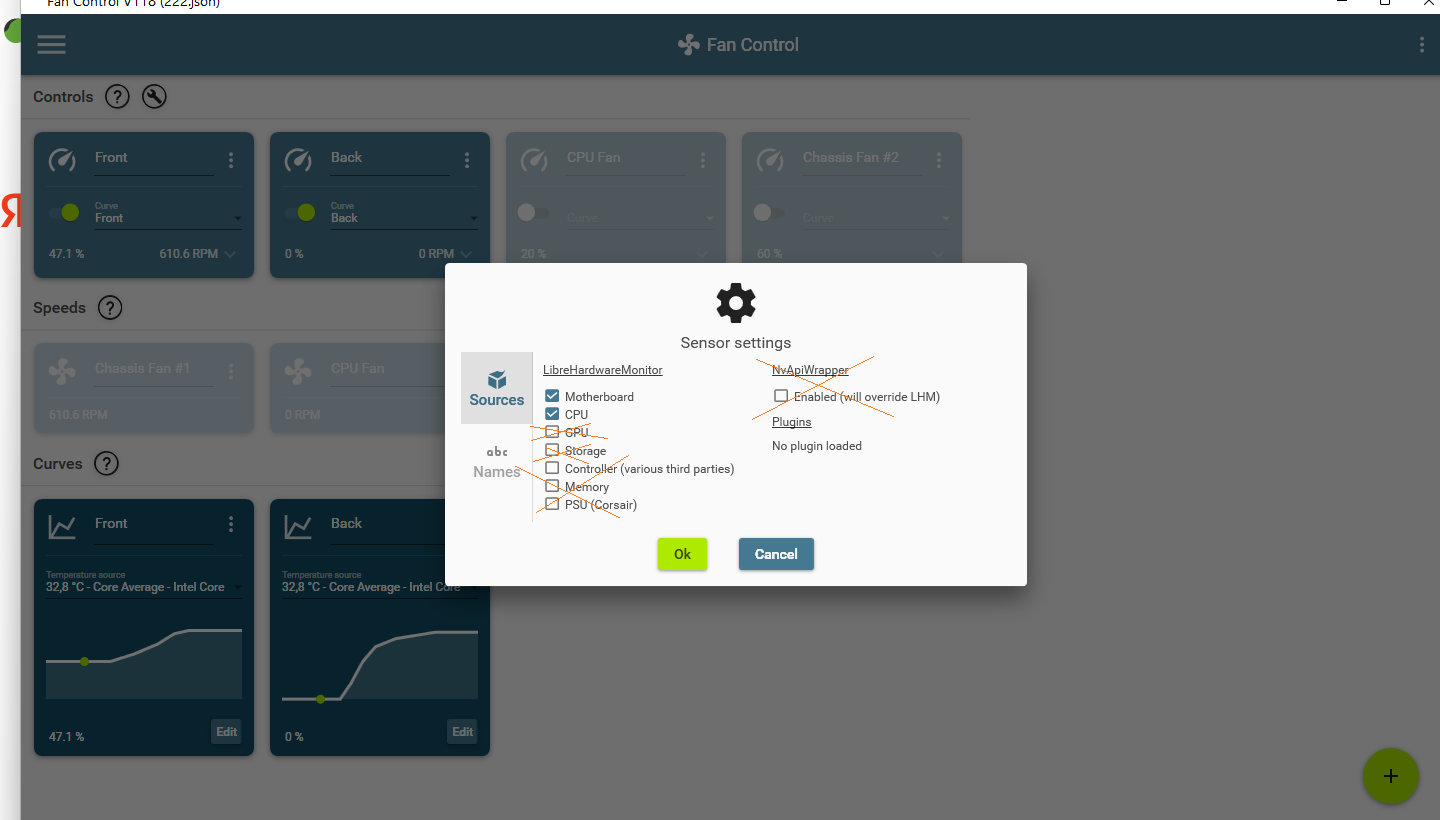

Теперь суть сообщения ))
После применения FanControl 118 пропал сон HDD (в плане электропитания ОС
выставлено отключать HDD хранилища через 20мин.)
целый день искал причину - отключал всё поочереди и убил ОС
даже пришлось откатить резервный образ системного SSD ...
причина оказалась простой - FanControl имеет контроль датчиков дисков
он их опрашивает и ненужные диски не засыпают
- просто надо снять галки опроса датчиков дисков - не контролировать Storage (как на скрине)
и тогда диски снова будут спать как прописано в плане Электропитания.
может кому-то сэкономит время на поиски причин.
