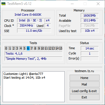

8 Gb проверяло 35 минут.
Может потом еще можно будет немножко этот конфиг оптимизировать не в ущерб эффективности, будет видно.

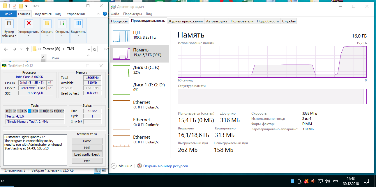

Подскажите правильно запускать от админа ваш конфиг или нет?
При запуске от админа у меня идет в 4 потока, есть ~4 гб памяти,
при запуске от пользователя в 15 потоков и ест ~14гб,
по логике вещей 15 потоков и ~14гб - думаю лучше проверит, но программа ругается что в computible mode, просит от Админа
У меня 4 ядерный i5-6600k, 16гб памяти.
Цель тестирования - пытаюсь вникнуть в азы разгона Оперативной памяти, тайминги. Текущий конфиг под Prime95 всю ночь простоял 8ч 30 м, но сегодня в Exel 2 Bsoda словил. Вот ищу чем адекватно тестировать.
CPU и его напряжения в дефолте, память HyperX Predator [HX432C16PB3K2/16] - отталкиваюсь от XMP 3200 - поднял до 3333, напряжение до 1.39, CR1, tRFC 525, tREFI 65535.
Спасибо и с Наступающим!

Конечно же от админа, это требование автора программы (Serj).
tREFi нельзя ставить таким большим, будет нестабильность.
tREFi я бы уменьшил в 4 раза для стабильности , до 16384.
А tRFC у Вас высок, нужно уменьшать.
И от админа тестируется вся память, там просто создаются 4 потока по 1 Гб.
Вы не туда смотрите в программе.
Размер тестируемой памяти в правом верхнем углу.
Можете немного ускорить мой конфиг, изменив размер окна Testing Window Size до 1536 (это максимум), если у Вас запустится (не во всех конфигурациях компа запускается, зависит от периферии).

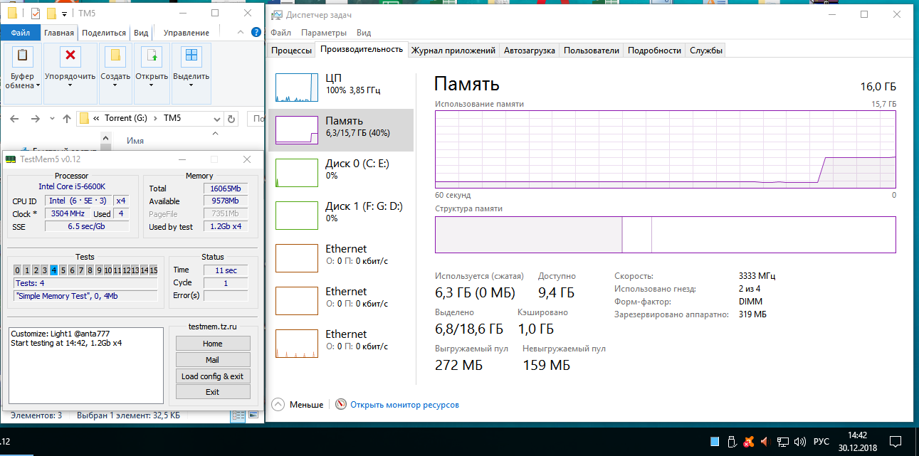

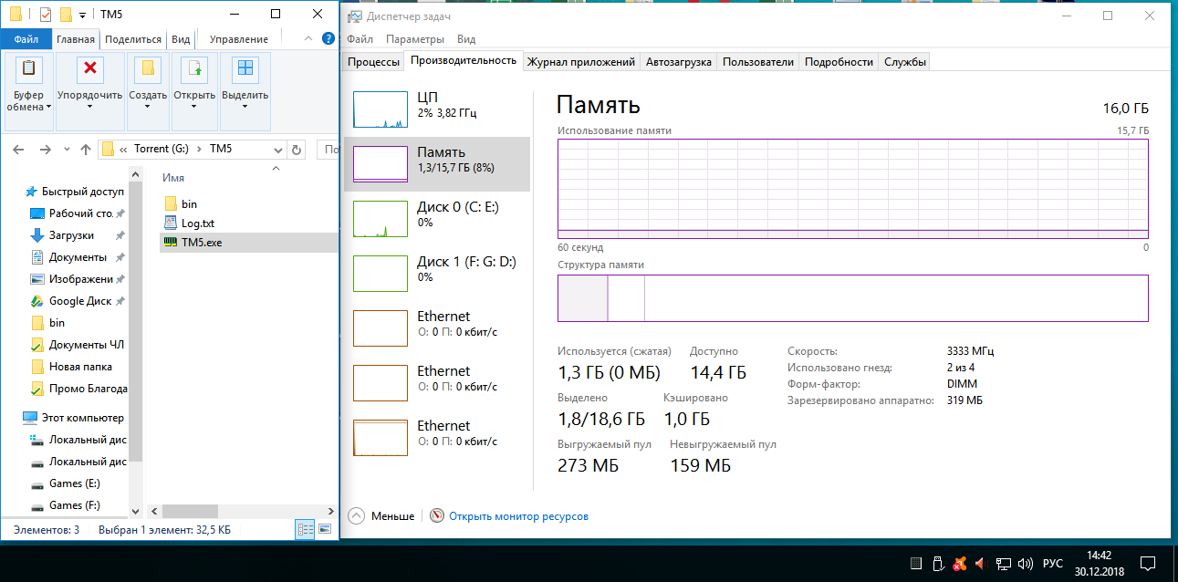

Тогда :fingal: что то не то. мб в конфиге чтото надо подкрутить? просто все логично 4 потока теста по 1280=5120мб + 1300мб виндовс=6420мб. 16 000 − 6 420 = 9 580мб. Тоесть программа и пишет что доступно 9 580мб (скриншот 2), а тестируеться 4 x 1280 =5120мб
Закрыто все(см.панель задач, даже аваст на стопе), 3 скриншота - 1 холостой , 2 запуск от админа, 3 запуск от юзера - забивает всю память.
Testing Window Size (Mb)=1280
1.PNG [ 95.32 КБ | Просмотров: 959 ]
2.PNG [ 105.12 КБ | Просмотров: 959 ]
3PNG.PNG [ 112.84 КБ | Просмотров: 959 ]

Регистрация: 10.06.2011
Все равно нужно запускать от админа для правильности тестирования.
Попробуйте закрыть аваст.
В самом крайнем случае поставьте Cores=16, но все равно запуск от админа.
Размер окна не играет роли, должна тестироваться вся память.
Окно модно поставить и 512 Mb и 800 Mb, все равно должна тестироваться вся память, она просто проецируется в это окно.

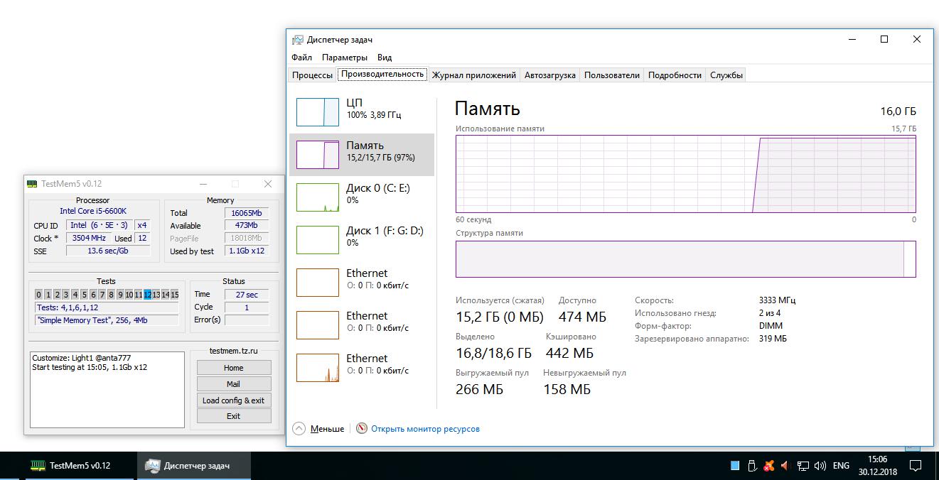

Поставил 12, по диспетчеру забита вся память -Скрин. Теперь правильно тестит?
1 280 × 12 = 15 360 - а иначе боюсь винда зависнет без памяти. или тест убивать будет.
1.PNG [ 69.13 КБ | Просмотров: 954 ]
Гнал, гоню, и гнать буду)))
Да, но ставь 16, по 4 потока на ядро, а не по 3, у нас же двоичная система.
Винда не зависнет, будет 16 потоков, но меньше памяти на поток (вся память на поток влезет в окно).
И окно создается одно, просто в него проецируется память разных потоков, поэтому, если бы программа была 64-битной, то окно могло бы быть и 32 Гб, а так только максимально 1536 Мб.
Еще попробуй с Cores=0 изменить Capable=0x1 (с 0х0).
Может поможет.
TableDRAM(simple+обычная) bit.ly/3rTIBLv bit.ly/32WnkTU
Tm5(ddr4/5) bit.ly/2Oe8R00 bit.ly/2H9jIZH bit.ly/2MUvl6n bit.ly/3wedj8U bit.ly/3STH2wx
Последний раз редактировалось anta777 30.12.2018 15:13, всего редактировалось 1 раз.
Регистрация: 12.03.2008
Откуда: Россия, Липецк
Фото: 11
Ок, 16. Закончит отпишусь.
Спасибо еще раз!

Похоже 10ой винде не хватает памяти при всей забитой тестом памяти. Настройка "Reserved Memory for Windows (Mb) = 512" сильно помогла. До этого TestMem5 периодически валился. Пробовал еще MemTest, тоже забивая всю память. Валились ошибки вот прямо после того, как я отходил от компа, оставляя надолго. Видимо винда начинала както перераспределять память и роняла тест.
Нужно установить Capable в 0, тогда винда не будет перераспределять память.
