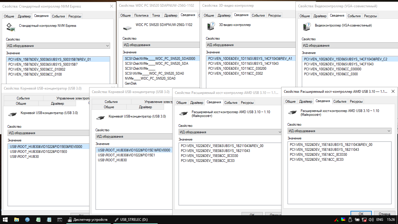

ID оборудования ASUS D509D с помощью загрузочной WinPE 10x64 от Стрельца.
2020-03-08_153050.png [ 98.13 КБ | Просмотров: 3009 ]
2020-03-08_152619.png [ 69.17 КБ | Просмотров: 3009 ]

MicroHCR
Уже попробовал бы раза три установить. )
Регистрация: 21.04.2003
Откуда: Карелия
Prod пробовал, снес все как предлагал, распаковал драйверы на флеш, в лоб не вышло... Вообще чисто теоретически: если причина в драйверах, возможно это решаемо, но есть слух, что на свежих биосах есть блокировка запуска Win7 из под UEFI на GPT... На первые райзены ставил 7, особо без проблем...
Регистрация: 16.01.2005
Откуда: Великие Луки
MicroHCR
В буках всё возможно. Не получится ставь чирик.
Регистрация: 21.03.2012
Откуда: Донбасс
Не путай понятия. GPT или MBR - для 7-ки не имеет значения. Проверено. А вот UEFI бывает разный: с поддержкой старых ОС и без, т.е. без модуля CSM. Во втором случае будут проблемы с установкой системы. Тоже правится, но мне лень искать обходные пути. На прошлой моей системе обновление KB3133977 убивало 7-ку под UEFI без CSM только на материнках ASUS. Даже на уровне ОС шло "искусственное устаревание" 7-ки + глюки самих разрабов в Майкрософт.
Там же должно работать на дефолтном драйвере Майкрософт, не?

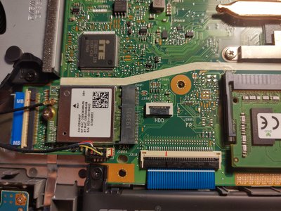

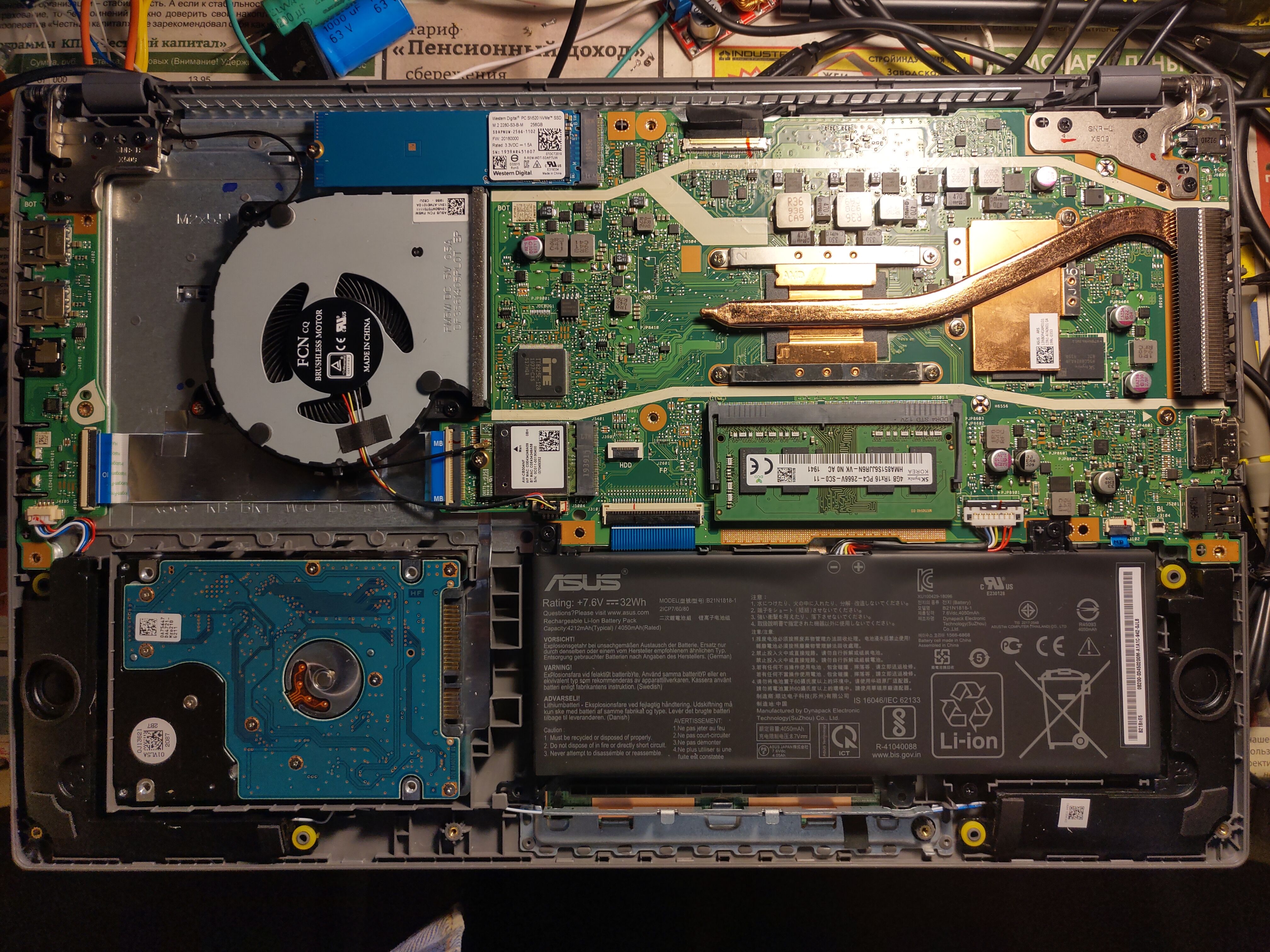

Откуда: Карелия
Пробовал утилиты Гигабайта и МСИ, дистрибутивы 100% оригиналы с Win7х64 SP1. Во всех вариантах даже не добрался до выбора и форматирования диска. Флэшки исправны, Win 10 ставиться с них без проблем, все настройки в биос из тех, что возможны выполнены для загрузки стороннего ПО. Также несколько вариантов флешки сделаны с Нлайтом, интеграция пакетов msi для поддержки Nvme и отдельно USB 3. Ни с одним вариантом Win7 не установилась на М2 диск. С образом от Prod под инсталятором от Win10 без проблем завершается этап №1, дальше перезагрузка как и во всех других вариантах. Пока думаю пробовать прикручивать SSD к плате с помощью шлейфа, разъем для гибкого флейфа есть (HDD для примерки лежит). По крайней мере так уйти от возможных проблем с М2, это легко поднять на установленной винде потом.
IMG_20200205_211641.jpg [ 1.47 МБ | Просмотров: 2899 ]
IMG_20200205_211446.jpg [ 1.81 МБ | Просмотров: 2899 ]
MicroHCR
Может дело в SSD как вариант, не все 100% работают с универсальным nvme драйвером если нет родного.
Попробуй SATA зацепить распаковав \sources\$OEM$\$$\Temp\WinDrivers\X64\IRST\intel_rst_16.0.0.1055_x64.exe
п.с. что то я не вижу М.2 коннектора )
Откуда: Карелия
Prod M2 прямо над кулером выше на втором фото, там установлен WD на 256Гб. Поищу гибкий шлейф на 10 пин с колодкой sata. На этой плате Ryzen 5 3500 и чипсет амд, почему нужны intel_rst драйвер? Скорее всего если и нужен, то от амд sata. Главное увидеть подкинутый диск в биос, а там может и штатными драйверами обойтись получиться.
