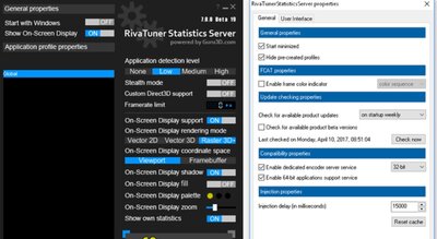

Регистрация: 06.12.2018
Здравствуйте. Почему то перестал работать мониторинг в cs go , хотя ещё вчера всё было ок. В других играх работает. Никто не сталкивался с таким?
Gigabyte b560m aorus pro + 10400f + crucial ballistix 3000cl15 red 2x8 (micron e die)
Регистрация: 08.05.2015
Фото: 6
SimoraA, сбросьте кэш в RTSS
Olegdjus писал(а):
сбросьте кэш в RTSS
Помогло. Благодарю :thank_you:

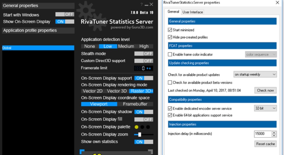

Регистрация: 02.10.2009
Откуда: Мск.Измайлово.
Фото: 3
Olegdjus писал(а):
сбросьте кэш в RTSS
а как это делается. :?:
на всякий случай.
Регистрация: 19.05.2019
Откуда: Кемерово
krasnov77 писал(а):
а как это делается.
на всякий случай.
Кнопка reset cache - нижний правый угол на скрине.

Регистрация: 18.04.2010
Откуда: Красноярск
Всегда работал мониторинг в КС:го,а тут внезапно перестал,ничего не менялось,версия последняя,в других играх работает,куда копать?
Очистка кэша в RTSS мне помогла, но толку от этого мало. Спасибо valve за античит. Мало того , что читеры в мм никуда не делись, так игра теперь думает что msi ab какое то читерское ПО. Не, запустить можно с мониторингом, но игра будет ругаться, что запущена не в режиме доверия.
У меня ещё и андервольт на ВК и своя настройка оборотов СО. С выключенным msi ab не хочется играть. Выход конечно есть: перед запуском кс го закрыть msi ab , а когда игра уже загрузиться , то можно запускать msi ab, но мониторинга не будет.
