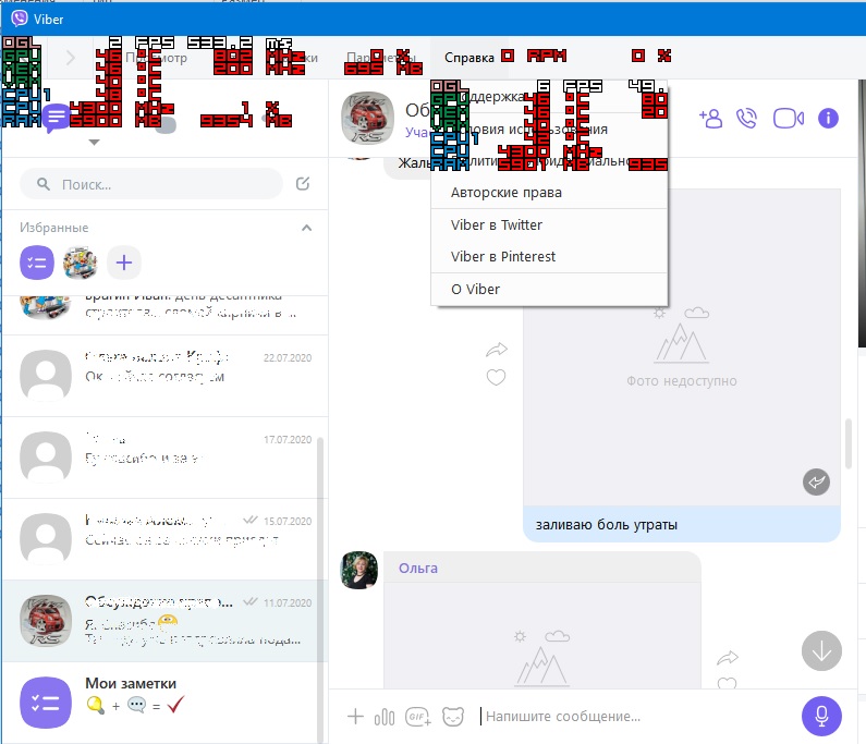

Прошу не бросаться помидорами сильно))
Подскажите пожалуйста, как можно избавиться от этого в вайбере и других подобных программах.
Вибер
вибер.jpg [ 124.29 КБ | Просмотров: 2803 ]
Вроде раньше в самом бёрнере или статистик-сервере была галочка для добавления программ исключений, но сейчас "либо лыжи не едут, либо я ..."

Phan†om Забенди быстрые клавиши в ОЭД на вкл. и выкл.. У меня F11 и F12 например..

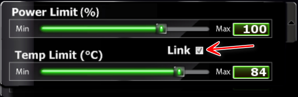

Здравствуйте. Есть kfa 2060 super. Почему не пойму templimit не срабатывает, на других картах четко отрабатывал- а тут выставляю например 70 градусов, а карта как продолжала в pwr mode работать так и работает и греется выше 70. например 1060 при установке 70 градусов четко стоит на 70 в режиме Trm(GPU-z строка PerfCap Reason). Если родную kfa утилиту установить и там выставить 70 градусов то 70 и держит. Пробовал разные версии дров и игрался с настройками- без результата.
Возможно, надо поэкспериментировать с "Link" (установленный флажок "привязывает" PL к TL:
2020-08-24_222506.jpg [ 50.33 КБ | Просмотров: 2521 ]
Попробовал, никакого эффекта. А родная утилита оказалась на удивление сырой и глючной. Нужно как то подружить Afterburner с видеокартами. В крайнем случае другую программу может посоветуете, чтобы андервольтинг можно было сделать и частоты отрегулировать

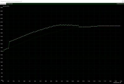

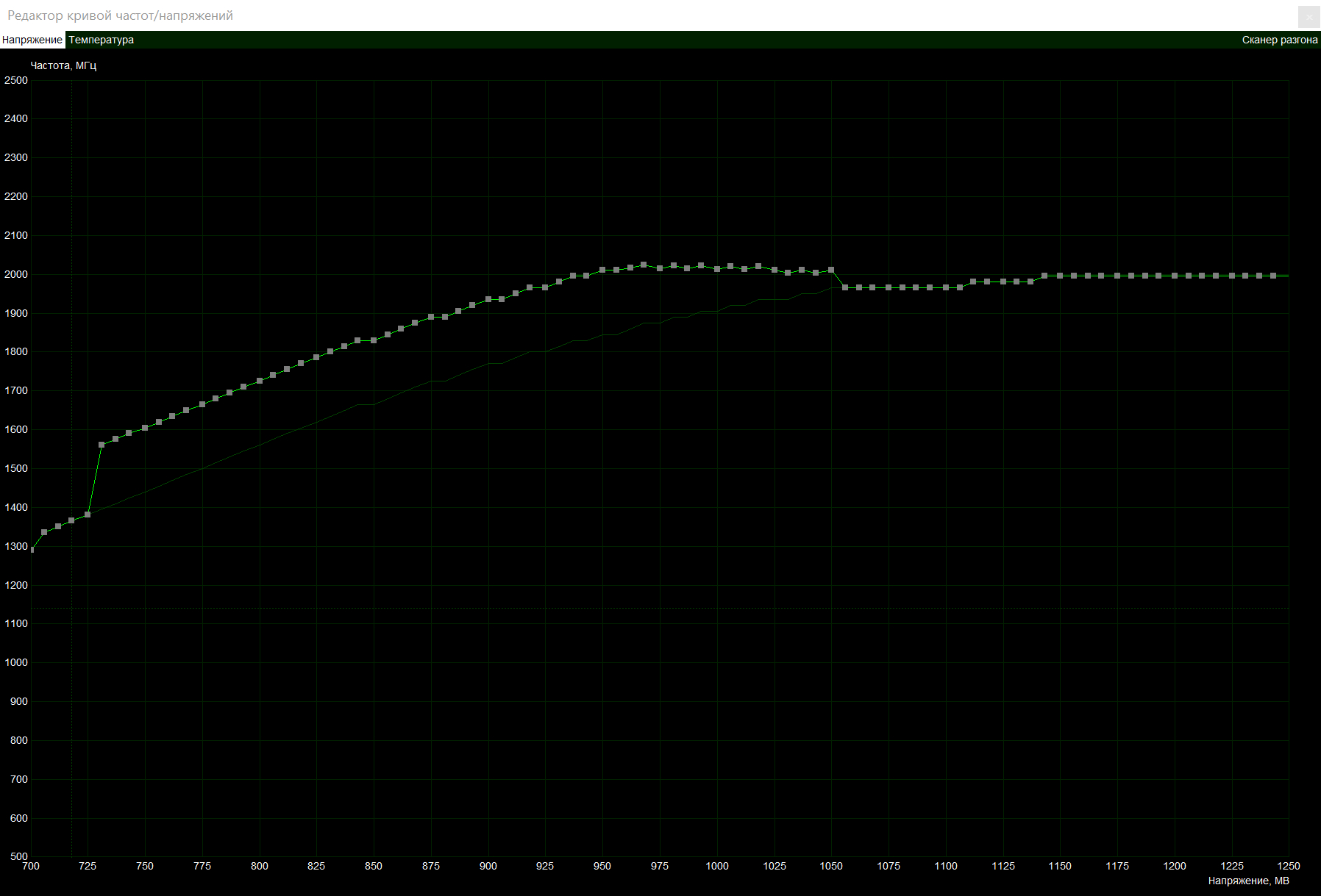

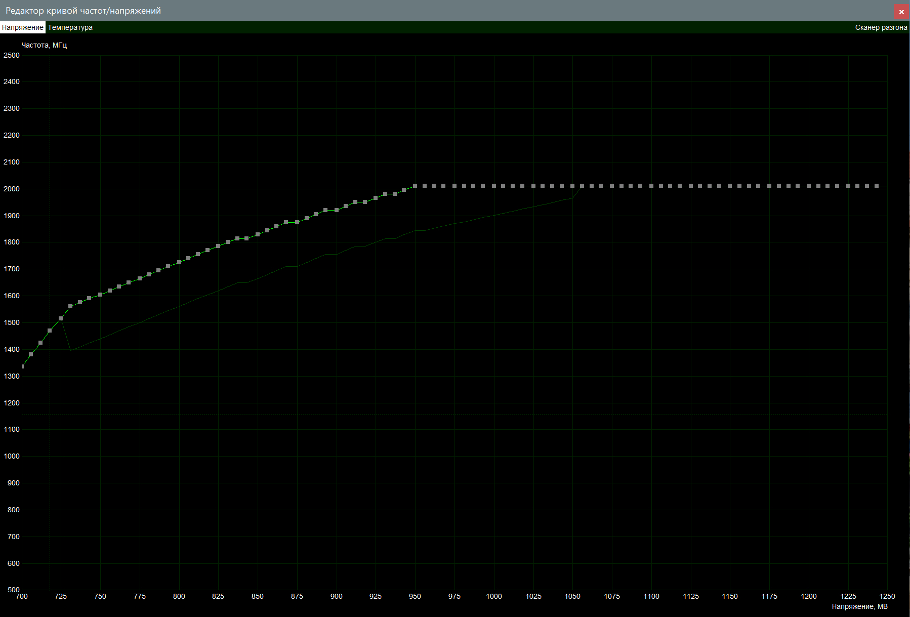

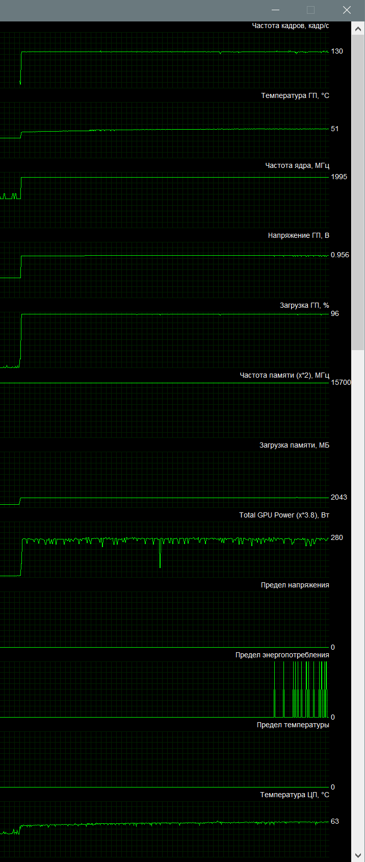

А чего все притихли? Сканер разгона в новой бете при последнем драйвере нВидии (456.38) не опробовали ещё, чтоли? У меня от этой дичи глаза на лоб вылезли: кривая получилась в буграх и ямах, видеопамять поднялась только на 200MHz (против моих стабильных +850 в ручном режиме). Там же нВидия свой авторазгон замутила - и я так понимаю, что Бёрнер теперь зачем-то решили тупо подсадить на их ущербно-нубский алгоритм. Надеюсь, откажутся от этой пагубной затеи, когда выйдет стабильная версия АВ...
Upd. Апшыпся. Всё нормально кривую строит, просто по окончании работы сканера надо было кликнуть "Apply" в основном окне - и линия выравнивается. Демонстрирую.
сначала такое чудовище
2020-09-20_130423.jpg [ 478.41 КБ | Просмотров: 1947 ]
после "Apply"
2020-09-20_131040.jpg [ 480.21 КБ | Просмотров: 1947 ]

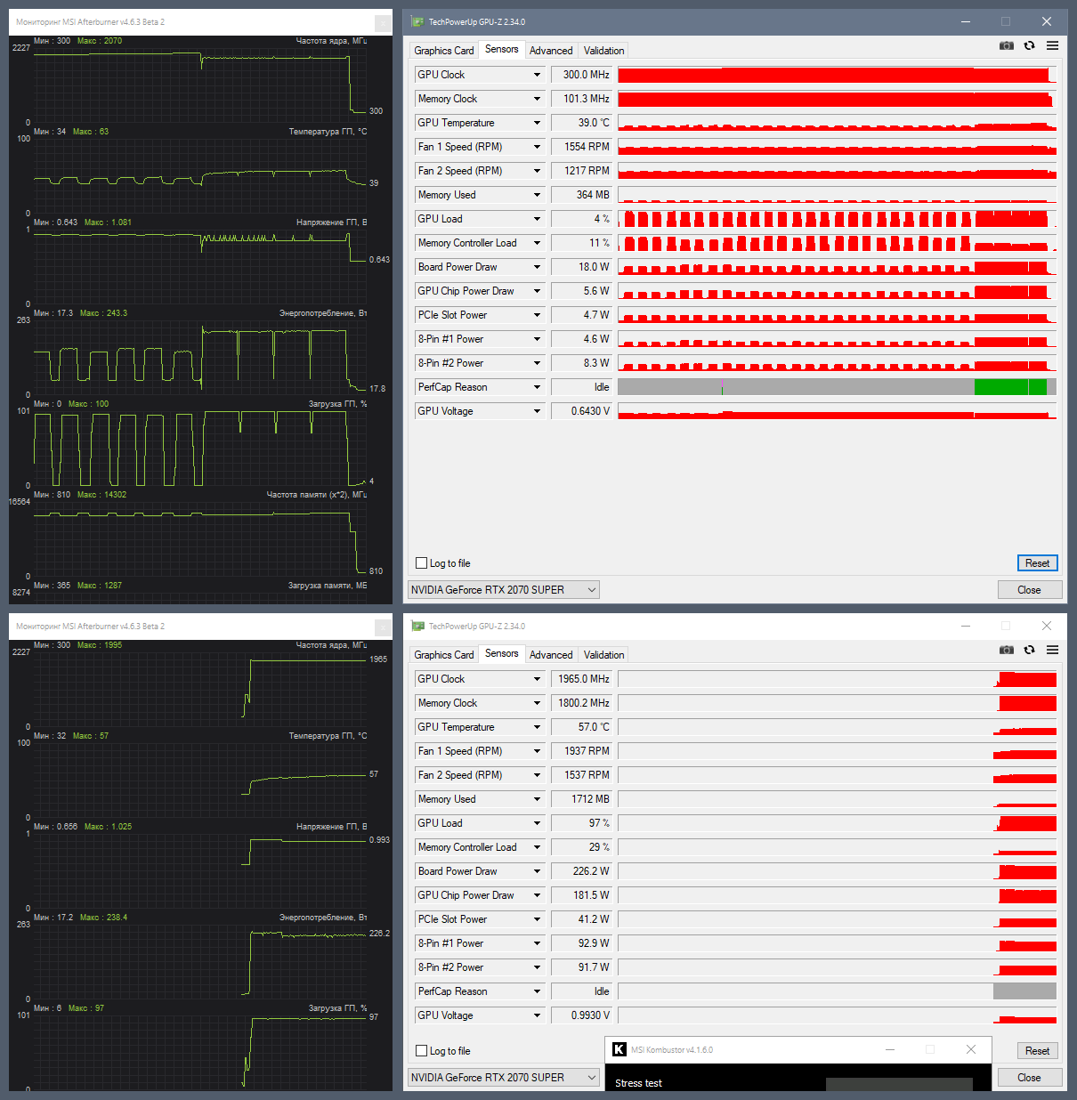

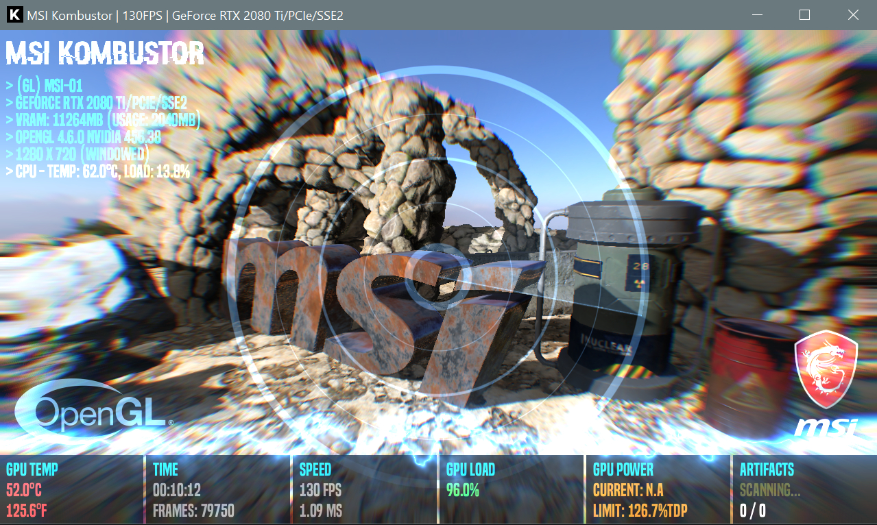

тест построенной кривой Комбастером
2020-09-20_132126.jpg [ 1.29 МБ | Просмотров: 1947 ]
2020-09-20_132158.jpg [ 1.18 МБ | Просмотров: 1947 ]

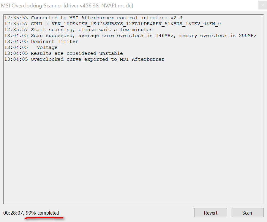

Странно, что по окончании работы сканера в его окне висит "99% completed"...
2020-09-20_130523.jpg [ 226.82 КБ | Просмотров: 1947 ]
Короче, в целом совсем неплохо. Бустится ВК, правда, похуже, чем на кривой, построенной в АВ 4.6.3 Beta 1 на драйвере nVidia 451.67 - соответственно, меньше набирает попугаев в тестах (в Суперпозишн, например, 9750 - против 10000 на предыдущей; график скор в 3DMark 16300 - против 16600); зато упора в лимиты почти нет. В играх ещё не опробовал. Уже опробовал - CoD MW2019, Metro Exodus - всё довольно неплохо: карта бустится до ~2000MHz, вообще без срабатывания лимитов.
P.S. Тест Комбастера выполнял, установив вручную ползунок Memory Clock в основном окне АВ +850MHz.

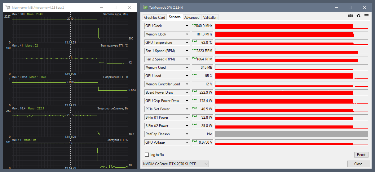

Axiom
ну фик знает, какой-то щадящий разгон выходит, при чем если заранее еще выкрутить лимит по напряжению, то при сканировании перестает долбится в напряжение, а по итогу выходит хуже:
PL up (scanner)
2070S-MSIA-scanner-PL-up.png [ 92.09 КБ | Просмотров: 1790 ]

UPD
появилось единственное чувство, что стал более четко реагировать на лимиты, что хорошо.
