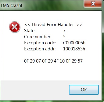

можно как-нитb поборотb ошибку такого вида без перезагрузки?
6789.jpg [ 30.03 КБ | Просмотров: 801 ]

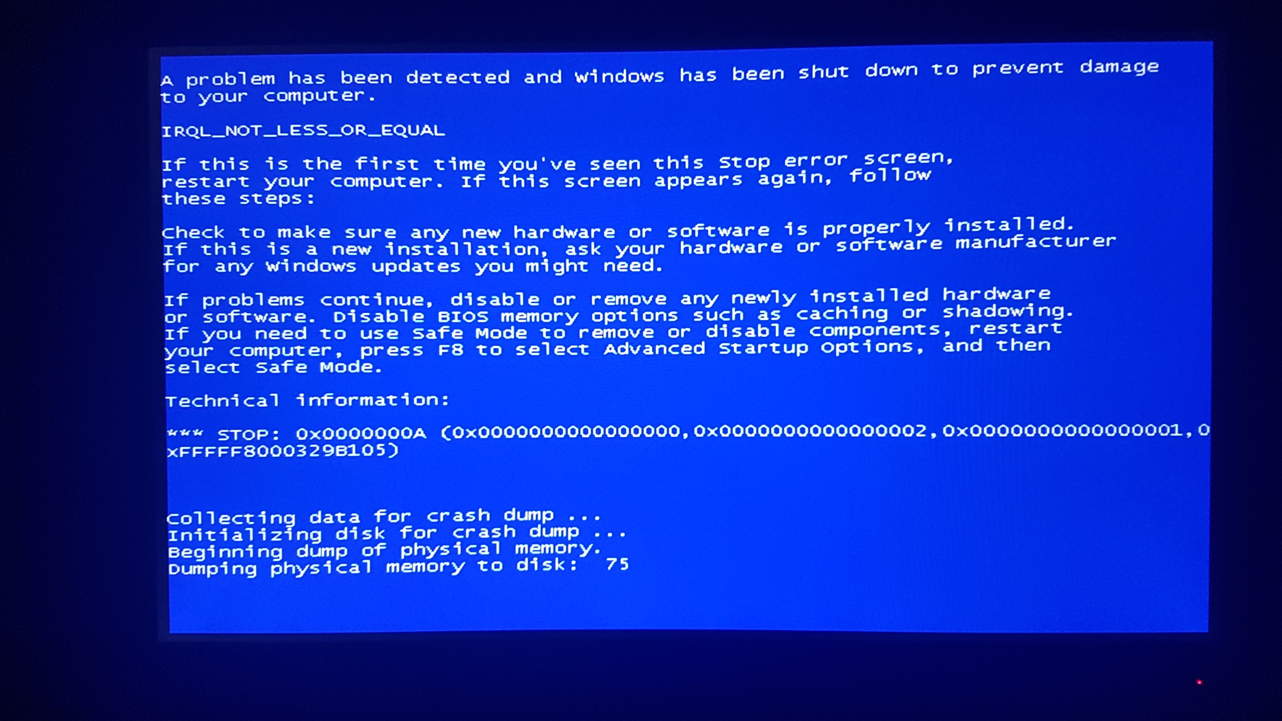

Разогнал память Crucial Ballistix Tactical Tracer 4x4Gb со стоковых 1600 MHz до 2133 MHz с таймингами 10-11-11-30 CR2. Тест она прошла, но недавно комп вылетел с синим экраном. Что исправить?
onS_9JighLw.jpg [ 1.05 МБ | Просмотров: 659 ]
