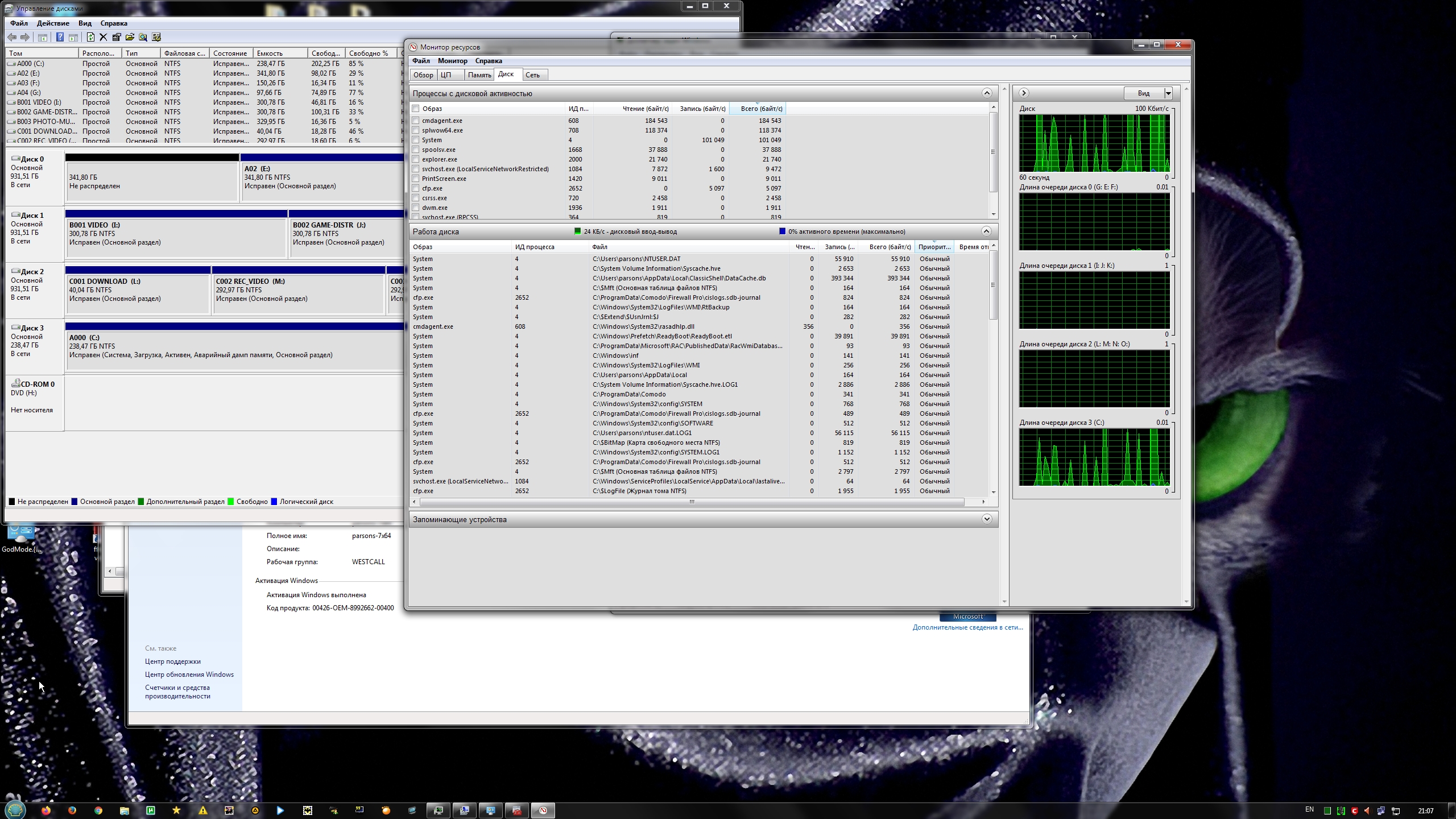

всем привет. :-)
может кто нить объяснить?
клонировал старую вин7 на М2. запускается. работает, пока нормально.........
но!
в диспетчере задач - монитор ресурсов стало происходить то, что на скрине.
заметил, что на старом ссд "хрустел" на с:(если загружусь с него), а м2 почемут теперь "хрустит" на д:? но если его убрать, "хрустить" начинает на с:.
что это? как исправить?
