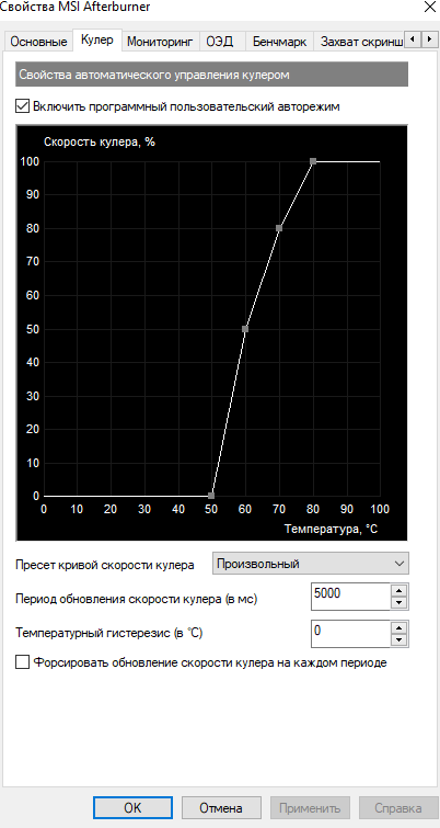

Вертушки видеокарты? Версия AB? Ручное указание работает?
Регистрация: 30.08.2018
Да, вертушки видеокарты.
4.6.2 версия 15745
Ну я указал руками и включил эту опцию, но почему-то не соответствуют обороты указанным значениям.
5900X/ MSI GeForce RTX 3070/ GIGABYTE X570 AORUS ULTRA/ G.Skill Trident Z DDR4 3200MHz/ PHANTEKS Eclipse P600S/ Alphacool 420
Регистрация: 29.03.2017
Potap4ek
Скачайте новую версию.
https://www.guru3d.com/files-details/ms ... nload.html
не помогло. Скачал. Не понимаю в чем ошибка может быть. Может где-то какую-то настройку надо поставить?
Тут всё верно?
2021-01-01_18-55-41.png [ 15.96 КБ | Просмотров: 4448 ]

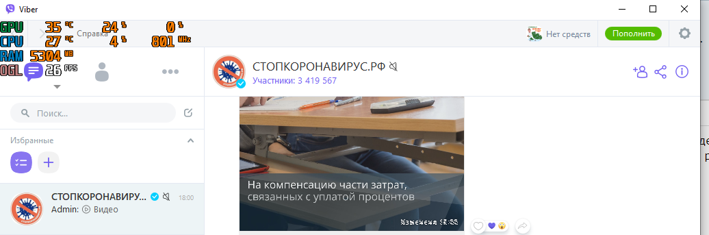

Всем доброго дня.
Подскажите как выключить мониторинг в viber на компе. Очень бесит

Seregkai кнопки забенчить в АБ
сделай профиль в RTSS под вибер, где задай параметр on screen display suport в off

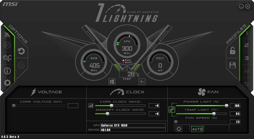

Регистрация: 25.03.2006
Откуда: S-Pb
Potap4ek Да MSI AF надо все что накручено сбросить и от этого отталкиваться.
В моей MSI GeForce GTX 1650 4GB GDDR6 на TU116 минимальные обороты зашиты 23% - это реально тихо.
2021-01-14_191023.png [ 120.75 КБ | Просмотров: 4907 ]
рядом с AUTO шестерёнка которая включает ручную настройку управления крутиляторами.
Рядом с OPTIONS есть сброс всего что накосячено если что то пошло не так.
Сейчас зима и добавлять оборотов нет нужды и так не греется, а вот летом я наверное настрою обороты по своему.

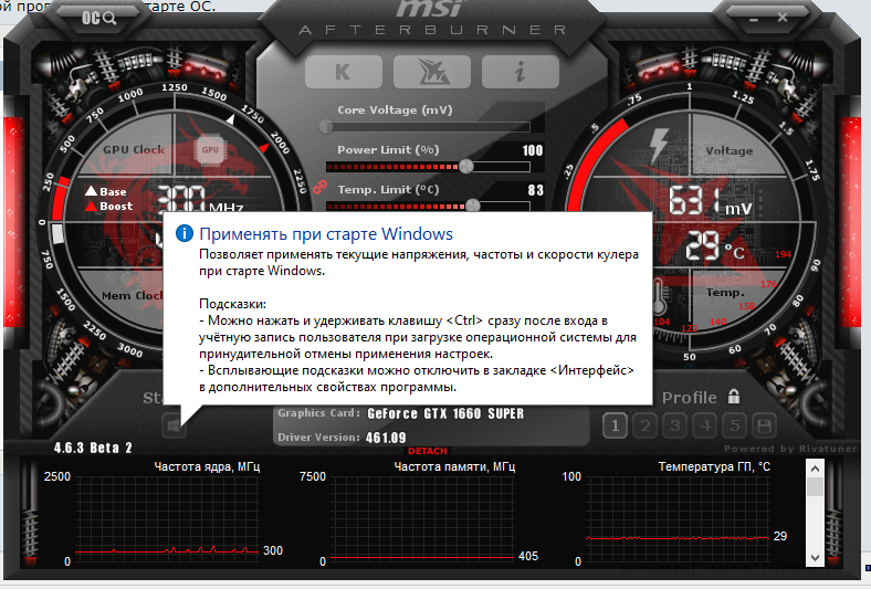

Регистрация: 19.01.2021
Как настроить автозапуск MSI Afterburner (при загрузке ОС) чтоб он стартовал с определенного профиля? А то я старался, настраивал кривую вольтажа (curve) , а он стартует с фиг пойми каких параметров.

GromBuh Настройки > Профили. Там выбираешь.
Что выбираешь? Можно конкретнее. Мне нужно чтоб я не сам вручную выбирал постоянно, а при загрузке ОС оно автоматом стартовало с нужного профиля с настроенной курвой.

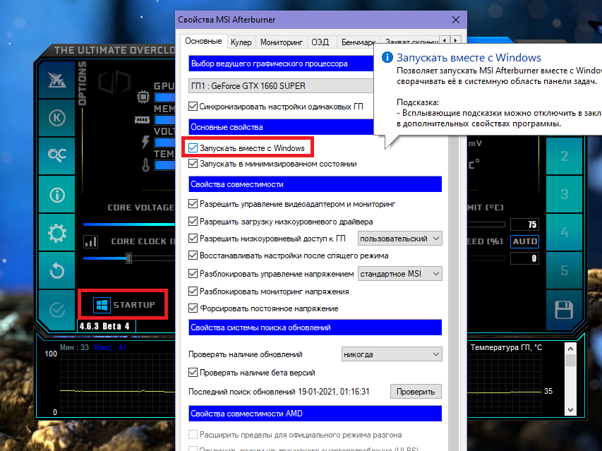

Регистрация: 03.05.2019
Фото: 7
Нажать в нужном профиле кнопку STARTUP, и не забыть в настройках поставить запуск самой программы при старте ОС.
Откуда: S-Pb
GromBuh Настраиваешь профили, выбираешь нужный, жмёшь "Применить" и ставишь галку загружать вместе с шиндовс, перезагрузка.
Deemunn, R_u_l_l_e_r
Странно, но у меня эта кнопка не активна, я не могу ее прожать. Галки "запускать вместе с Windows" и "Запускать в минимизированном состоянии" в настройках стоят (и он запускается), а эта неактивна. И после перезагрузки он стартует с какой то своей кривой, причем она не по умолчанию, а вообще другая...
Кстати если я просто закрываю и открываю MSI Afterburner то он стартует с моей кривой.
MSI.PNG [ 305.69 КБ | Просмотров: 4622 ]
