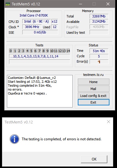

Подскажите что это за ошибка вылезла одновременно или даже после окончания теста(точно момент не увидел), когда уже все закончилось и выпало окошко, что ошибок нету. Это какой то баг программы или мои кривые тайминги? Раньше такого не видел.
1.jpg [ 66.36 КБ | Просмотров: 887 ]
Аналогично, не понял, почему. Удалось разобраться?
Дополню, подскажите, что может быть, глюк программы или что крутить.
Сейчас тестирую по одной плашке DDR4 Samsung BB1-BCPB.
Проц 6600к, разгон снизил для верности.
Память 3000-14-15-30-1@1,35 IO 1,15, SA 1,2
Если тестировать по умолчанию, в 3 цикла, то первый прогон без ошибок, второй запуск программы - в конце работы ошибка в 4 тесте, время не указывается.
Если поставить 10 циклов, то ошибка, ровно одна, возникает в 4 цикле, тоже а тесте 4.
Последующие запуски проги - всегда без ошибок.
Это что?

В конфиге не должно быть два теста Refresh!
В используемом Вами конфиге дважды применен тест Refresh, используйте только тест 0, второй отключите. Тест 14 в конфиге enable=0, или стереть 14 тест в перечне тестов.

anta777
У меня?
Немного не понял, почему рефреш 2 раза? Прогоняю 1 раз, потом выход. Потом второй и так далее.
Когда в конфиге ставлю 10 циклов, там все равно повторы 0 теста на каждом цикле.
Или это у lexa ?
Сейчас запустил тест на последнем Стрельце Вин10х64 (с флешки загрузился), там файла подкачки нет, и тестмем об этом рапортует.
Прошли все 10 циклов, ошибок никаких нет. А что может быть в винде, что ошибка вылезает в конце второго прогона программы?
Регистрация: 10.06.2011
На скине от lexa видно конфиг, который он применяет.
Вашего скина я не вижу.
А ошибки у Вас от переразгона памяти и ее перегрева, поэтому рандомные.
Нужно или ослабить тайминги, или улучшить охлаждение памяти.

anta777
Понятно.
Если поставить 15 тестов в конфиге, то конфиг становится ровно таким, но название RefreshStable носит только тест 0, 14 - SimpleTest, но вообще порядок тестов выглядит точно так же, как уlexa.
Ошибка не рандомная, она проскакивает ровно одна, только во втором прогоне программы. И более никогда. Что за - не пойму.
Но винда с флешки 10 циклов прошла без ошибок ввобще.
Вы откуда брали свой конфиг?
Увеличивайте тайминги, ошибка исчезнет.

anta777
По умолчанию который. Потом надоело запускать прогу вручную несколько раз - поставил просто 10 циклов.
Ок, посмотрю как будет на всех 15-ках.
Получается 1usmus допустил ошибку и не знает о ней или я что то не понял?
Знает давно, но не хочет и не будет исправлять.
А как должно быть- читайте ответ автора testmem5:
TestMem5
Тест 0 "как таковым" тестом не является, он лишь особая настройка того, что делать с тестируемой памятью после того, как какой-то тест выполнил проверку. Его задача - в проверенном блоке памяти вернуть первоначальное значение (в зависимости от его настроек - или "константное" значение, или "случайное") и проверить, что вся остальная память сохраняет правильное значение. Т.е. проверяется режим "сохранения" в памяти того, что не должно было измениться (с признаком ошибки, естественно). С ними связаны тест "move", которые ничего не тестируют, у них вообще нет фазы проверки. Эти тесты перемещают весь блок памяти "четное" число раз, в результате должно остаться то, что было изначально. Проверка возлагается на "сохранность" (тест 0).
Поэтому, тесты move не работают без теста 0. Сам тест 0 ... честно говоря, я совершенно не помню, можно ли его перемещать с списке. Лучше не трогайте его описание - пусть лежит в 0 описателе. Если он вам не нужен, поставьте Enable=0 (тесты move придется тоже выключить). Можно ли тест 0 описать еще в одной записи? Нет, не стоит этого делать - тест 0 (refresh) контролирует всю память, а не "блок" (как все остальные тесты), а потому два теста refresh с разными настройками будут работать "чудесТно".
Честно говоря, даже мысли не возникало сделать несколько тестов refresh... так что - больше одного теста refresh делать не стоит.
В списке тестов может быть что угодно в любой последовательности. Хоть 0 0 0 0 0 3 1 0 0 0, хотя в двух последовательных запусках теста 0 нет никакого смысла (наверно).
Эта последовательность чисто умозрительная, пишите что хотите. Впрочем, если вы хотите какой-то тест сделать доооольше, то просто измените его время работы. Как вариант - скопировать какой-нибудь тест в другой с бОльшим временем.
Тест refresh частично "выполняется" при каждом другом тесте, но фаза проверки - только в тот момент, когда он вызывается в списке тестов.
Настройка теста refresh - это то, как будет заполняться память. Пробуйте разные варианты. Честно говоря, я особой разницы не видел (но, у меня и объекта тестирования небыло)
Remark: Я уже не помню, поэтому пожелание - в файле конфигурации можете что угодно делать с описателями, например - всести все "default", но не трогайте тест №0. Наверняка это учтено, но, на всякий случай, оставьте его как есть. Если он не нужен, просто отключите (Enable=0).
