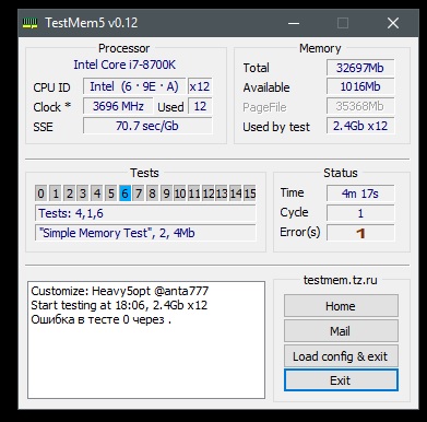

Регистрация: 09.07.2017
anta777
Приветствую. Попробовал запустить с твоим последним конфигом, опять поймал ошибку.
anta777
1.jpg [ 53.47 КБ | Просмотров: 646 ]
Когда точно она вылезла не заметил, обнаружил только на 4 минуте. Остановил тест, посмотрел в логе она не зафиксирована. Повторный запуск и проход всего теста ошибок не обнаружил, попробовал так же прогнать 1usmus_v3, им тоже ошибок не выявлено.
1usmus_v3
2.jpg [ 65.43 КБ | Просмотров: 646 ]
Что это было? Опять какая то ошибка когфига или моих таймингов?

Регистрация: 10.06.2011
Что значит ошибка конфига?
Конфиг был настроен на большее время работы, что не сработало сразу, как задумалось, после чего был изменен, но от этого никаких ошибок не было, нет и не будет.
Все ошибки в testmem5 - это ошибки тестируемой памяти- или самих модулей, или таймингов.

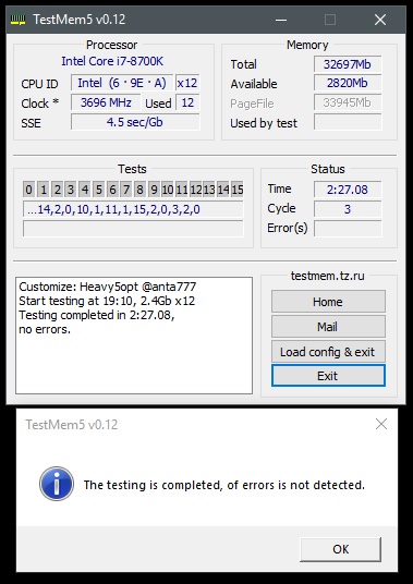

Имеется ввиду конфиг 1usmus_v2, где в 14 тесте выскочила непонятная ошибка в конце тестирования(на предыдущей странице я выкладывал скрин), хотя программа писала, что тест пройден без ошибок. Тут похожая ситуация. Почему она не зафиксировалась в логе? Поэтому и спрашиваю про конфиг. Кручу разные конфиги уже 3 часа и ошибок нету. Вот этот же твой конфиг запущен уже полтора часа, ошибок нету.

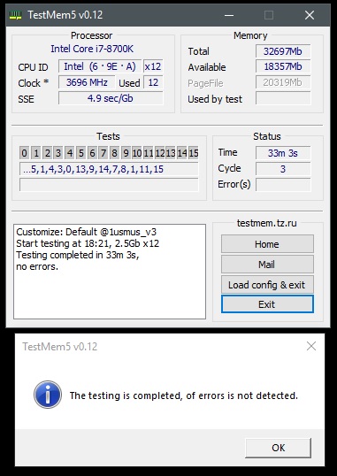

1usmus сделал 3 версию конфига и написал: тест № 14 был временно удален, потому что было несколько ситуаций, в которых была обнаружена ошибка
Значит все таки может быть ошибка в конфиге?
lexa
Я писал только про свой конфиг, а про замеченную ошибку в конфиге 1usmusa я в этой теме написал раньше, поэтому про нее уже и не пишу.
Imian
Для окончательной модернизации жду ответа от Сержа, он мне пока еще не ответил на мои последние вопросы (последний ответ от Сержа я получил 8 мая).
anta777 Ты мне так и не ответил на главный вопрос, что это за ошибка которая не зафиксировалась в логе? Это нормальное поведение программы или .... ? Потому, что больше поймать какую либо ошибку с текущими настройками мне не удалось. В общей сложности часов за 6 тестов. Запускал и после хорошего прогрева линксом, ничего. Да и ошибки которые я ловил раньше при настроеке таймингов вроде как все фиксировались программой в лог файле.
5.jpg [ 66.41 КБ | Просмотров: 605 ]
