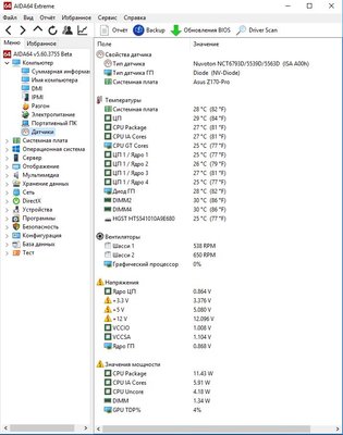

Здравствуйте,конфиг в подписи.Aida последняя бета.
Такая проблемам: не мониторится скорость водяной помпы и внешнего температурного датчика,в BIOS всё показывает и утилита от ASUS в винде тоже всё мониторит.
обратится к разработчику не могу, так как в английском не силен.
Ну может составлю кое как письмо.А куда писать,на форум?

RasToCas
Винда стоит свежая, драйвера последние.kerneld.v64 не удалялся.
На старой винде пробовал разные драйвера, разные версии аиды,перелопатил гугл,решение проблемы не нашёл. Все пишут,пишите в техподдержку.
Устанавливаю последнюю стабильную версию тоже половину температур не показывает, последняя бета всё показывает кроме этих двух параметров.
Я понимаю,что драйвер айды не хочет регистрироваться, наверно только автор программы может что то сделать.

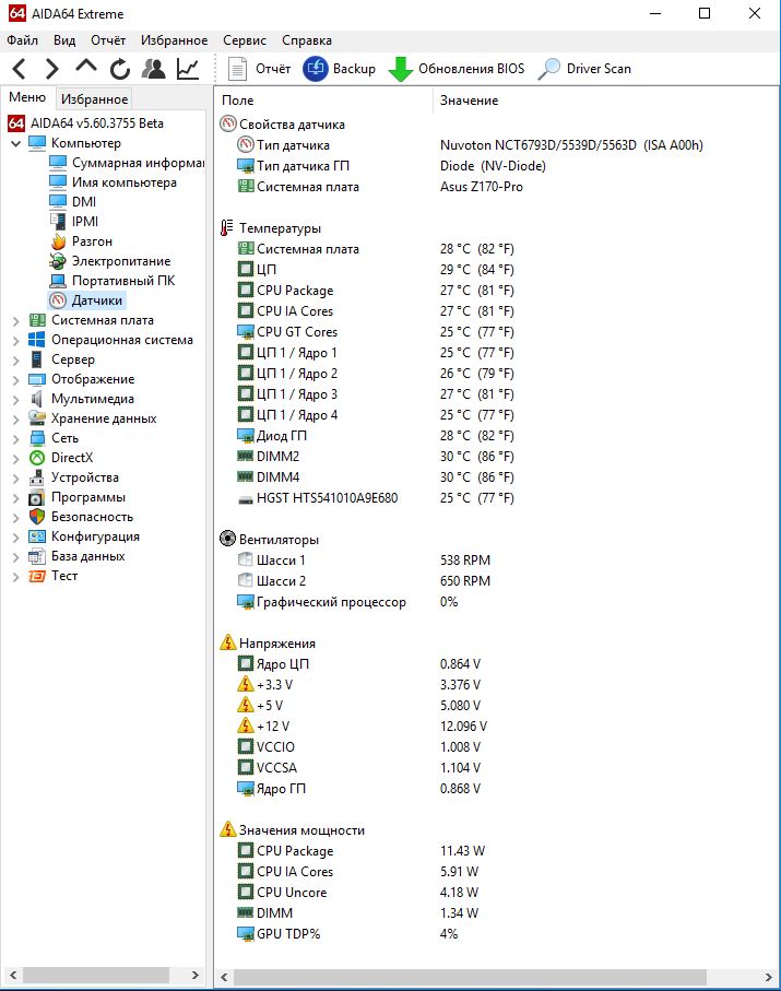

Вот, что показывает сейчас:
aida.JPG [ 105.13 КБ | Просмотров: 7183 ]
and00--AndreyR73
- здесь на картинке всё нормально с драйвером.
Не отображаются датчики других вентиляторов мамки Асус, в которые вкючена помпа?
Настройки-Стабильность-Доступ к SBBus через ACPI - следует поиграться с этим параметром.
Да, именно не отбражаются датчик температуры и обороты помпы.В утилите ASUS всё отображается.
Игрался,все настройки перековырял,не помогает.
