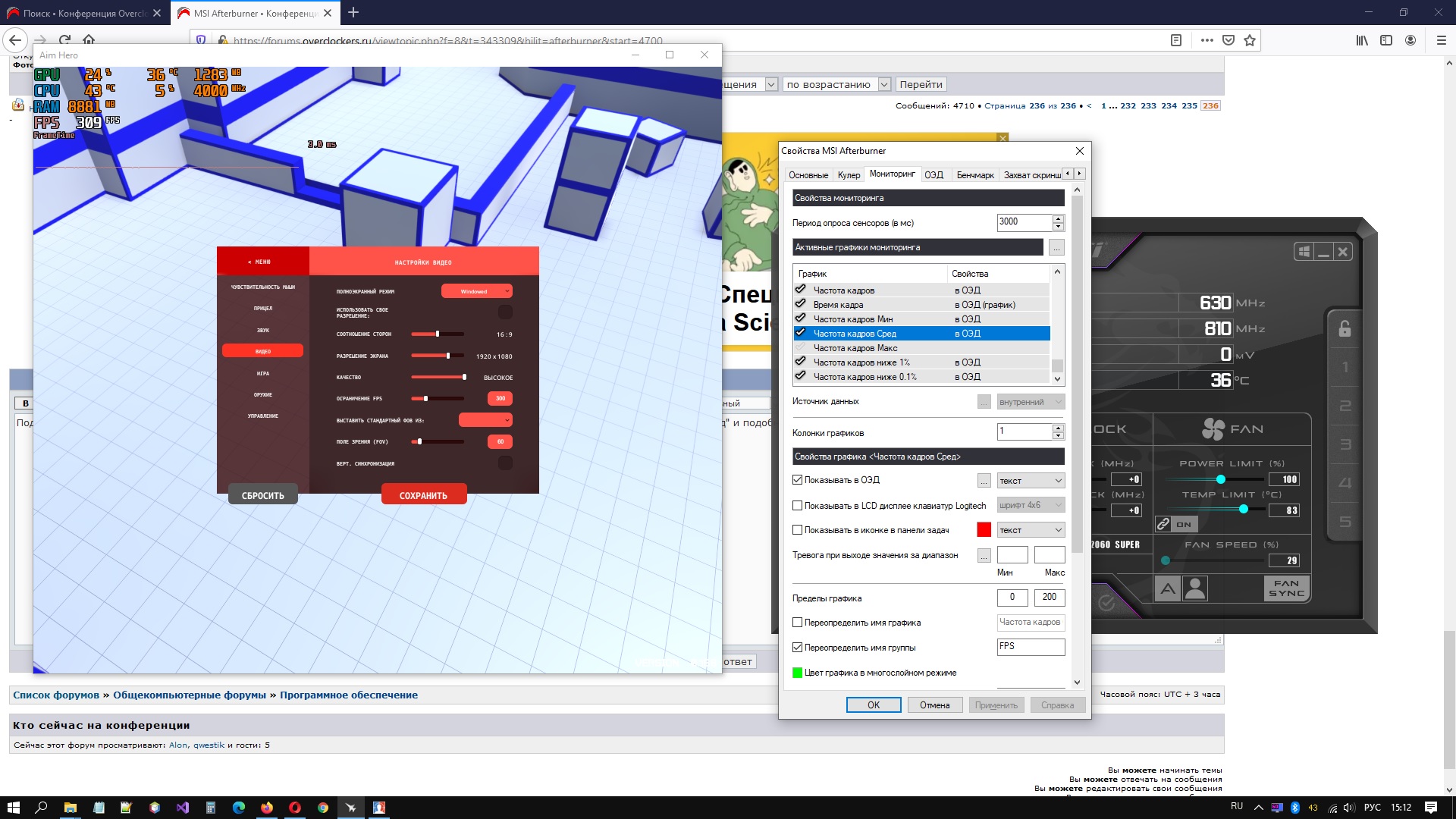

Подскажите пожалуйста, почему не отображаются ПРИ мониторинге некоторые параметры, допустим "Частота кадров Мин", "Частота кадров Сред" и подобные параметры
Так же я хочу эти параметры выстроить в одну строку - ФПС, минимальный, средний, 1% low и 0.1% Low, я переопределил имя группы, а показывает только ФПС
И еще вопрос, можно как то поменять в строчке параметры местами, допустим я хочу что бы сначало показывало загрузку в процентах CPU и только потом сколько там градусов, на текущий момент у меня показывает на оборот.
Спасибо.
Потому что они запускаются в бенчмарке программы.
Зажать ПКМ ЛКМ строку и тащить её куда угодно: вверх/вниз.
