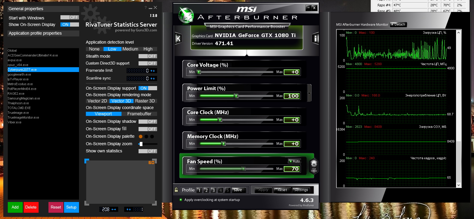

Это уже интересно.. В других играх показывает. Куда рыть?
RTSS такой:
Вообще смотрю не на оверлее, а в окне Hardare Monitor на втором мониторе.

Zakovor писал(а):
Сделать профиль под Cyberpunk 2077, Vector3d.
Не понял. Я не использую OSD, я смотрю мониторинг в MSI Afterburner Hardare Monitor на втором мониторе.
Регистрация: 09.10.2004
Откуда: Украина,Донбасс
Я тоже не понял - все работает:
Cyberpunk2077 запущен, частота отображается.
Безымянный.jpg [ 421.13 КБ | Просмотров: 1264 ]
Регистрация: 02.12.2019
Rucha вы скрин делали при запущенной игре?
Заседание продолжается, господа присяжные заседатели!
Регистрация: 25.01.2003
Фото: 5
unsurpλssed
Вот во время игры:
картинка
Пофиксил удалением MSIAfterburner.cfg.
Всем спасибо! :beer:

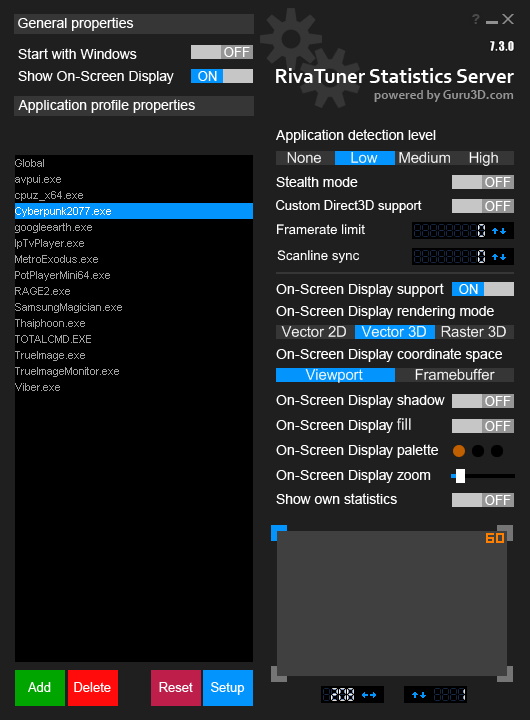

MSI AB должен быть запущен.
В RTSS отключаешь мониторинг везде - профиль Globаl, application detection level - none .
Далее в RTSS добавляешь профиль для игры - указываешь application detection level - high или с чем работать будет.
Безымянный.jpg [ 107.43 КБ | Просмотров: 2332 ]
