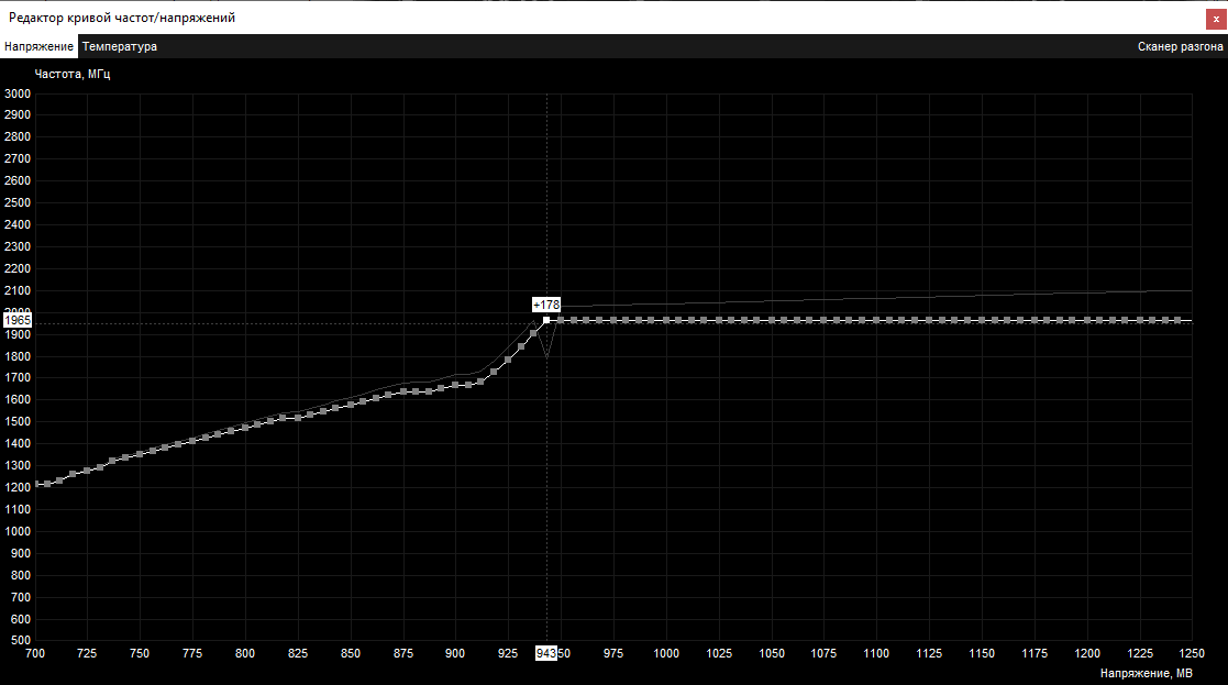

Может кто подскажет?! Почему периодически сбрасывается выставленная частота? Вроде нормально работает на 1965, а потом бац 1950??
Безымянный.png [ 15.36 КБ | Просмотров: 1574 ]

drarab2000 пару последних страниц хотя бы осилил :nea:

Самое смешное, речь идёт о +0,7% частоты, которые чисто теоретически дадут дополнительный 1 к/с при условии, что их уже есть 130.
