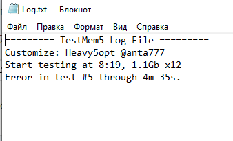

123.jpg [ 196.4 КБ | Просмотров: 825 ]

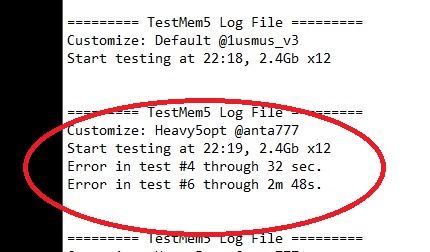

Когда программа ловит ошибки она их фиксирует вот так:
321.jpg [ 44.2 КБ | Просмотров: 825 ]
Ошибка про которую я говорю зафиксирована не была, как и та которую программа выдала с конфигом 1usmus_v2. Тоесть ошибка была, но программа показала, что тест пройден без ошибок и в лог файле тоже фиксации не было.

Регистрация: 10.06.2011
Мое мнение - в логе фиксируются ошибки во всех тестах, кроме 0, поэтому эта ошибка и не была зафиксирована. Но я сегодня задал вопрос Сержу, посмотрим, что он ответит.

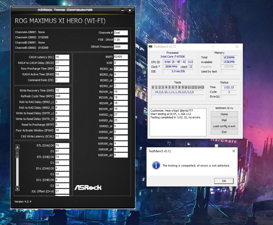

anta777 решил протестировать конфигом вашим, словил ошибку через 4 минуты, как узнать в чем конкретно причина?
UPD: Докинул на IO и SA 1.25 и 1.3 соответственно, прошел этот тест - теперь доволен. :-)
