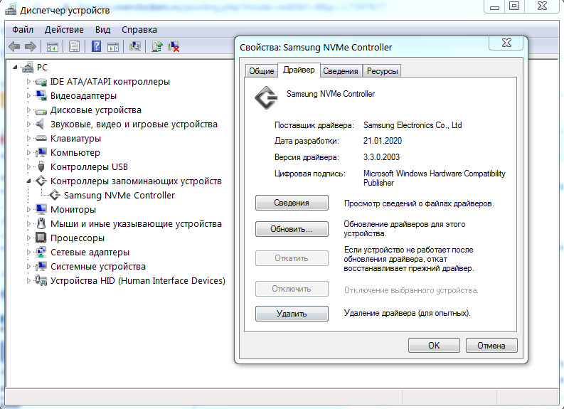

Регистрация: 27.10.2018
Приветствую всех.
Если кто планирует работать с Win-7 на NVME 980 от Samsung, могу поделиться своим опытом.
Заранее скажу, что сделать нормальную поддержку NVME на стадии начальной установки получилось с помощью Gigabyte Windows USB Installation Tool (версия B18.0213.1),
мой NVME там сразу был виден.
Когда делал вручную через dism - ошибок не было, но диск не был виден в меню выбора раздела установки.
Вариант с подсовыванием на флешке в начале установки разных других драйверов, какие смог найти (очень многие перепробовал), не получился. Те же самсунговские пробовал во всех версиях какие нашел на форумах. А если попытаться поставить несовместимый драйвер, диск все равно не появляется.
Если распаковать самсунговский инсталлятор самый новый (ver 3.3), то там будут три папки, под 950, 960 и 970 серию (сами драйвера кстати там для всех трех одинаковые).
И в inf-файле драйвера упоминаются только три старых контроллера: UBX, Polaris и Phoenix, без тех что в 980 и 980pro.
На мой samsung 980 система в итоге поставилась, но на стандартных драйверах. А из винды самсунговские драйвера все равно ни через самсунговский инсталлятор, ни через ручное обновление не ставятся.
Все бы ничего, но в этом случае Аида ни данных smart, ни температуры, ни параметров по этому диску не выдает. :-( И в Magician тоже часть данных не отображается.
(на 10-ке наверное со стандартным драйвером это все будет, не проверял)
А сейчас поставил тот же дистрибутив на 970 Evo Plus - интегрированные в дистрибутив из ver 3.3 самсунговские дрова поставились!
(только в диспетчете устройств нужно на стандартном контроллере NVME сделать "обновить драйвер" - и самсунговские дрова подхватываются без проблем).
И в той же Аиде smart и характеристики появляются. Кстати, для 970 Evo Plus аида выдает два датчика температуры с разницей в 10 градусов, видимо датчик контроллера и самой памяти.
В общем, если берете NVME-диск под Win-7 - лучше поискать инфу по поводу драйверов к конкретной модели.
Плохо, что Самсунг на свою новую линейку 980 с вопросом драйверов просто "забил".
Решил все таки попробовать вручную через dism, без каких-либо дополнительных программ, интегрировать поддержку NVME и USB в оригинальный дистрибутив win-7, и все получилось. :dance:
Нужны только dism (обычная встроенная версия от 7-ки), boot.wim, install.wim, распакованный драйвер USB3.1 (у меня для Intel) и два обновления: KB2990941-v3 и KB3087873-v2.
Дистрибутив семерки - оригинальный Ultimate x64 со встроенным SP1, без каких-либо изменений.
Запись на флешку - через Rufus. Формат флешки - NTFS, и - это важно: стандартный размер кластера (4Кб). MBR или GPT - дело вкуса.
Для этого сначала монтируем boot.wim индекс 1, с помощью /add-package добавляем поочередно оба обновления, делаем unmount с сохранением изменений.
Следом - то же самое с boot.wim индекс 2, также сохраняем и выгружаем образ.
Далее монтируем install.wim индекс 4, делаем то же самое.
(если ставим именно Ultimate, иначе - используйте нужный вам индекс)
И переходим к интеграции драйвера USB в том же порядке (boot.wim - в оба индекса, install.wim - в индекс 4).
Опция - /Add-Driver /driver:(путь к первой папке распакованного драйвера) и опции /Recurse /ForceUnsigned
Драйвер USB от Intel вроде подписанный, и без /ForceUnsigned интегрировался без ошибок, но не работал на начальном этапе установки.
В итоге USB работает, NVME-диск при установке в режиме legacy+mbr виден, и винда прекрасно ставится на стандартном драйвере ;)
(а родной самсунговский драйвер уже ставлю в установленной винде - тоже ставится без проблем)
Загрузчик винды - тот что в дистрибутиве, других не добавлял.
