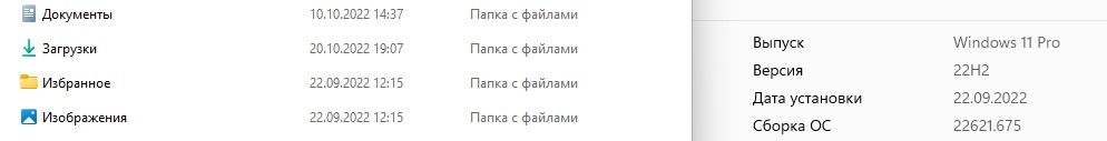

Vietcong
Чего не того-то.
У меня после обновления все ок.
