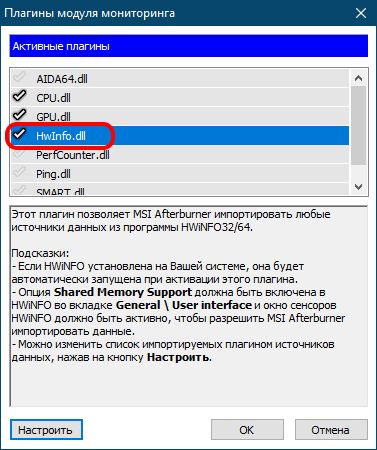

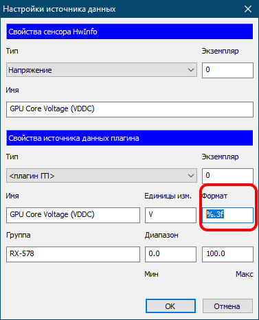

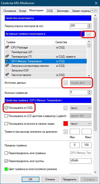

Добрый день! Попробовал настроить отображение информации через плагин, как на видео, но у меня почему-то не показывает информацию с датчиков hwinfo… Я не могу их добавить.
