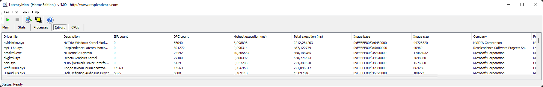

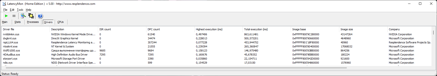

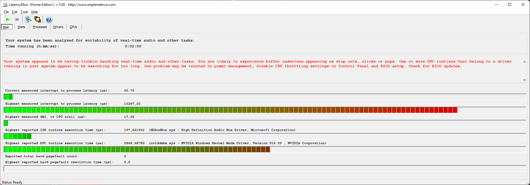

Здравствуйте!
С новыми драйверами NV 516.59 и запущенным MSI Afterburner появляются фризы звука, не зависимо от разгона
2минуты мониторинга.
1.png [ 30.55 КБ | Просмотров: 2116 ]
3.png [ 42.94 КБ | Просмотров: 2097 ]
Сталкивался кто ни будь? есть решение проблемы?
rtx 3070, win11
откат до версии 511 результат не дал, странно
При отключенном Afterburner
2.png [ 35.46 КБ | Просмотров: 2099 ]

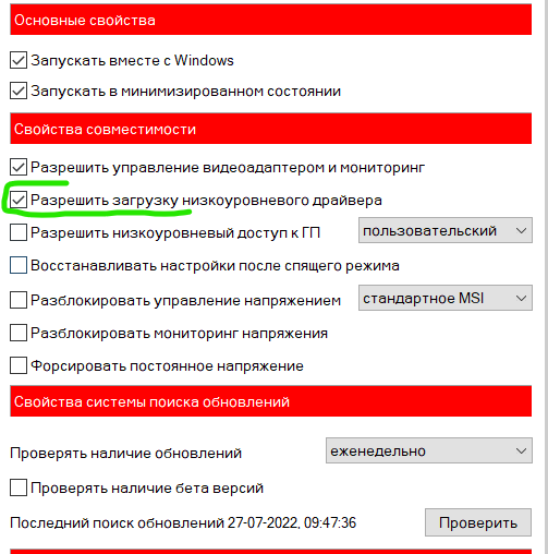

Регистрация: 24.05.2006
Выяснил , что зависания начинаются при разрешении загрузки низкоуровнего драйвера.
И как-то раньше всё работало с этой опцией много лет.
Снимок экрана 2022-07-27 115131.png [ 29.9 КБ | Просмотров: 1940 ]

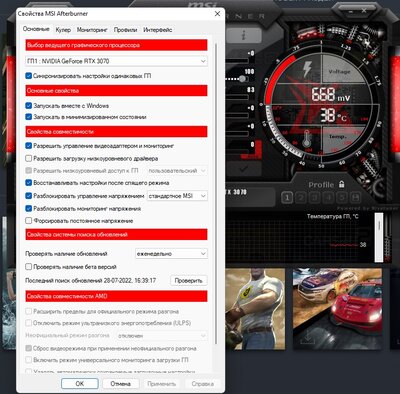

Регистрация: 09.04.2015
Доброго вечера! Подскажите с проблемой: бернер стоит на автозаупуске. Каждый раз при запуске Винды, он весит в трее, но через полминуты выключается. Приходится запускать вручную. Win 11.
Без имени.jpg [ 233.11 КБ | Просмотров: 1728 ]

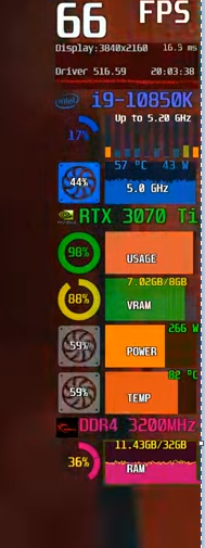

увидел вот такой оверлей
Снимок.PNG [ 186.59 КБ | Просмотров: 1410 ]
Может кто знает где его достать и как добавить в rivatuner statistics server ?
