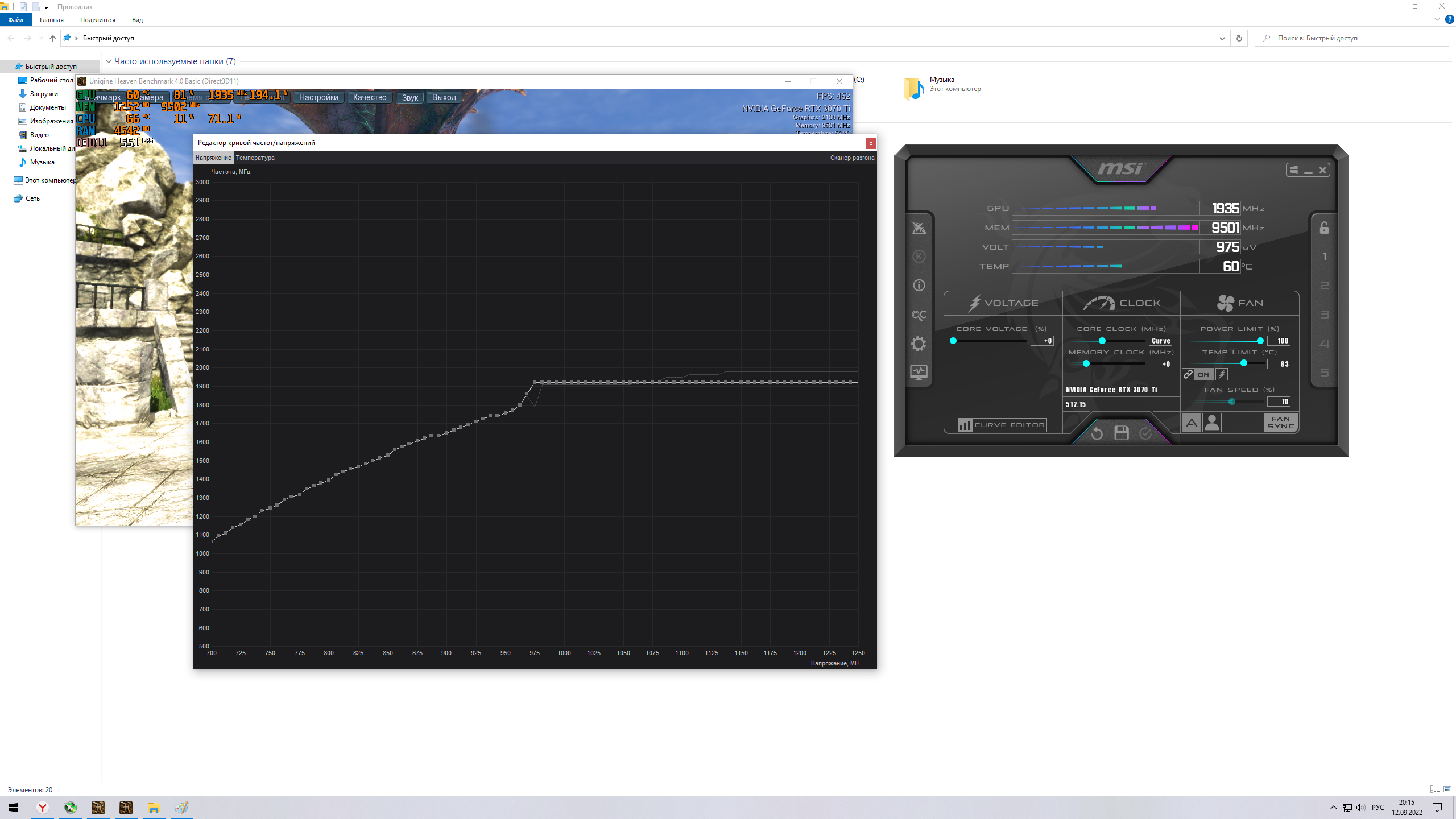

Добрый день!
Видеокарта Gigabyte 3070ti Vision OC. Не получается сделать даунвольт.. Вольтаж в нагрузке упирается в 1075 - 1080 мV , а частота 1905 - 1920.
К примеру я подтянул точку 950 на 1920 , но вольтаж все равно улетает на 1080 на графике.
Подскажите, как быть?

Almeka82 ровная линия должна быть, а не то, че у тебя на скрине, где и нет никакого андервольта.
Добавлено спустя 3 минуты 5 секунд:
https://youtu.be/-OmWWwuNW54 самое элементарное видео как делать, и еще куча вариантов на ютубе, плюс тут на форуме статьи есть 3 штуки минимум

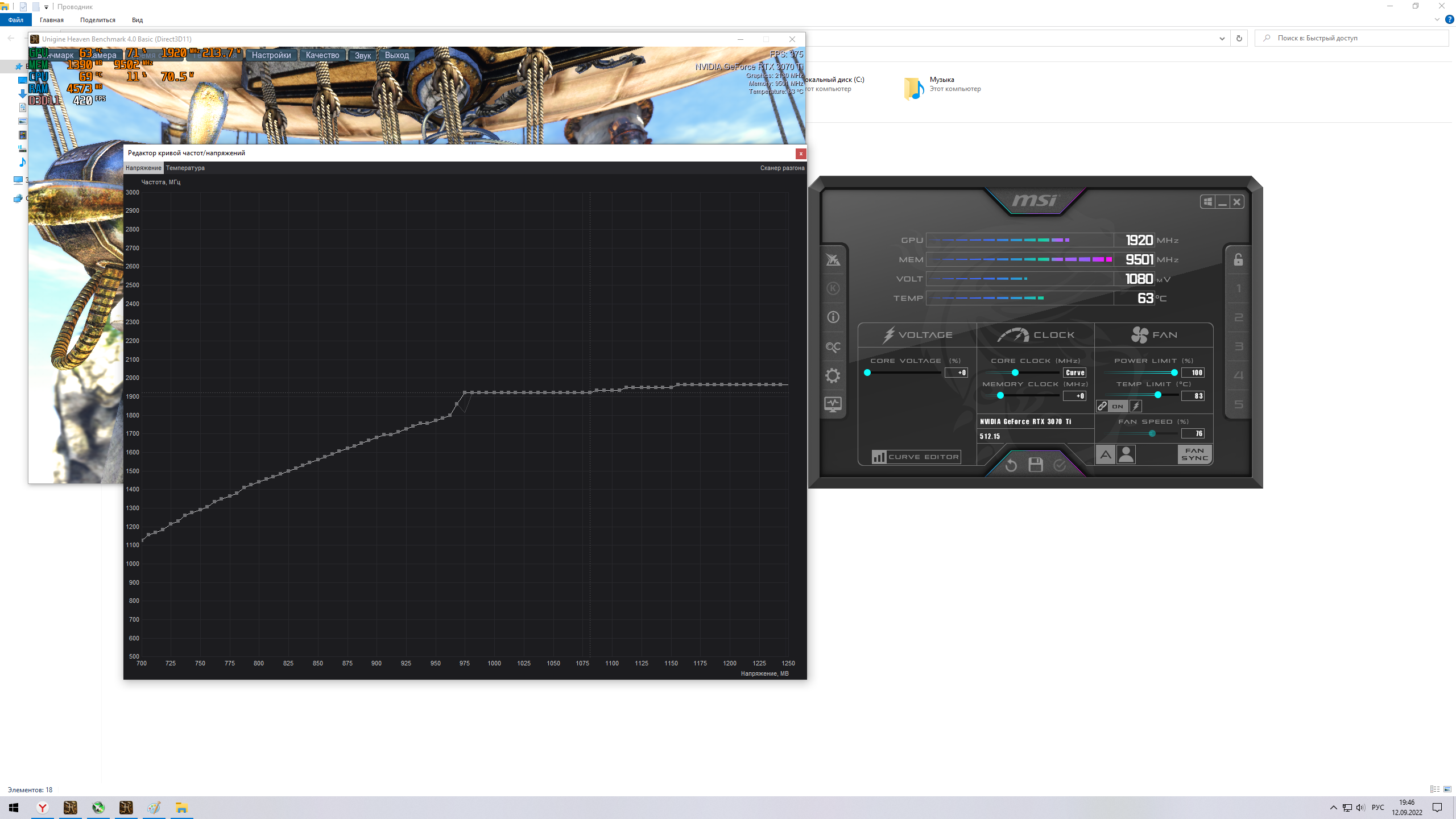

Регистрация: 08.11.2021
Огромное спасибо за подсказку !!!1 Все получилось!
Не знал, что так важно сохранять всю линию прямой.
