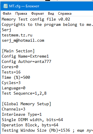

Регистрация: 10.06.2011
Конфиг сбрасывает на дефолт только тогда, когда отредактированы первые несколько строк или стоят неправильные параметры.
Перевод в режим чтения ни приводит ни к чему хорошему, так как testmem5 все равно будет брать параметры не из конфига, а свои.
Нужно иметь правильный конфиг, который не превращается в дефолтный, и не ставить на него метку только для чтения.
Все , что выше написано, уточнено с автором программы - Serj.

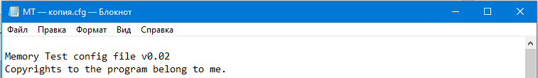

Регистрация: 30.03.2017
Откуда: Москва/Вешняки
Фото: 11
похоже на то. Была пустая строка в начале, убрал, и стало норм c экстримным конфигом, без всяких для чтения.
Но есть одно - НО, если выделять cбойные блоки для послед их тестирования отдельно, всё равно сбрасывает в дефолт если не ставить только для чтения.
