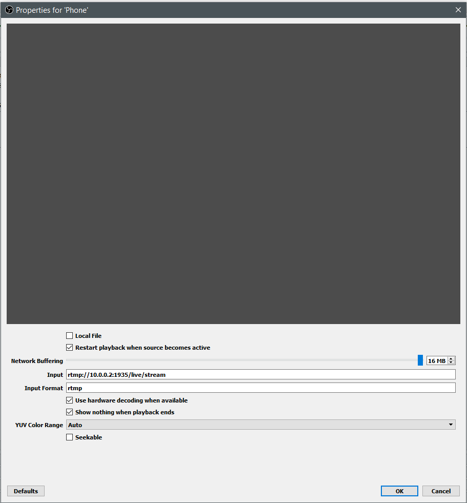

neemestniii писал(а):
можно как-то накомандовать, чтобы ОБС принимал rtmp видео поток с смартфона? Сейчас работает связка Larix Broadcaster вещает, на компе nginx - rtmp, и OBS принимает, картинка отличная, задержка 2.5 - 4 сек. Еще вариант IP Webcam на смарте. Тут меньше задержка, иногда почти нулевая, но менее стабильная частота кадров и качество картинки почему-то похуже. Ищу возможность такой беспроводной камеры. Пока самый быстрый вариант это ноут с виндой и вэбкой и по NDI, но громоздко.
Можно конечно, но тут как раз тот случай когда нужен медиасервер, позор разрабам обс, до сих пор не добавили такой простой функционал. Можешь ngnix взять, стримишь с телефона на медиасервер. Добавляешь media source в обс вот с таким конфигом,
ob.PNG [ 17.73 КБ | Просмотров: 1250 ]
ip должен быть твой само собой.(stream просто ключ можно ввести что угодно) В телефоне такой же конфиг. Лаг будет очень заметен в любом случае. Без заметного лага только камкордер или вебка.

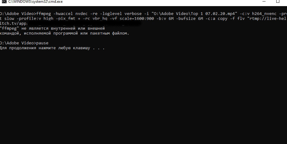

Экспериментирую с ffmpeg для транскодинга стрима на твич. Все дело идет на 2 видеокарте, на единственном пк. В этой теме я ничего не понимаю и столкнулся с проблемой. На ютуб отправляется по умолчанию 1440р. А на твич:
Код:
bin\ffmpeg -i rtmp://localhost/restream/source -b:v 5900k -maxrate 6000k -bufsize 6000k -s 1600x900 -r 60 -c:v h264_nvenc -gpu 1 -sws_flags lanczos -acodec copy -f flv rtmp://localhost/transcode
pause
В некоторые моменты начинается сыпать ошибка non-monotonous dts in output stream 0 1 и рестрим отрубается.
Это можно как то пофиксить? гугление ошибки и способов фикса пока ни к чему не привело.

Slonoboj
попробуй
ffmpeg -hwaccel nvdec -re -loglevel verbose -i "%~1"^
-c:v h264_nvenc -preset slow -profile:v high -pix_fmt + -rc vbr_hq^
-vf scale=1600:900^
-b:v 6M -bufsize 6M^
-c:a copy^
-f flv
( "%~1" значит примет любой файл, видеофайл перетащи мышкой на батник)

Ничего, собственно, не происходит. Рестрим не запускается и нет реакции, если перетаскивать видео. Надо уточнить, что у меня сделано по гайду, разве что ffmpeg с поддержкой nvenc. Сразу скажу, что это мне скинули на опыты.
Код:
pause
Так идет рестрим, но периодически падает ошибка
Код:
Non-monotonous DTS in output stream 0:1 This may result in incorrect timestamps in the output file
Если сделать то, что я смог нагуглить
Код:
bin\ffmpeg -use_wallclock_as_timestamps 1 -i rtmp://localhost/restream/source -b:v 5900k -maxrate 6000k -bufsize 6000k -s 1600x900 -r 60 -c:v h264_nvenc -gpu 1 -sws_flags lanczos -acodec copy -f flv rtmp://localhost/transcode
pause
добавив
Код:
то ошибки вроде не возникает, но видео и звук с рывками, мелкими фризами

Slonoboj
Опять ngnix… Не нужен он тебе для этого.
1.Выключи ngnix.
2.Скачай файл push.cmd и ffmpeg.exe отсюда https://mega.nz/#F!cXZz1SBS!726xCvurFLRCU0PNGqyXrQ (держи их в одной папке)
открой push.cmd впиши адресс и стрим ключ.
3. Перетащи видео на этот файл.
Ryzen 3600\Msi Mortar\ 2060s + 6600k\4500\GTX970

CorniliuS писал(а):
Slonoboj
1.Выключи ngnix.
Вложение Screenshot_122.jpg больше недоступно
Мне нужно, что-бы обработка шла второй видеокартой -gpu 1 . На ютуб без изменений (я так понимаю, по параметрам в ОБС?) апскейлом в 1440, на твич в 900.

Регистрация: 12.09.2006
Впиши конечно.
Судя по скриншоту он не находит ffmpeg. Держи ffmpeg.exe в одной папке с push.cmd
Регистрация: 14.07.2007
блин, так надо было что бы и видеофайл был в папке с ffmpeg. Так работает
Теперь следующий закономерный вопрос. Как организовать двойной стрим из ОБС, с нужными параметрами на каждый канал?
