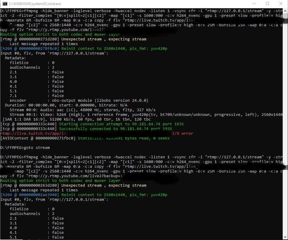

На одном пк со второй видеокартой выглядит примерно так:
Код:
:stream
ffmpeg -hide_banner -loglevel verbose^
 -hwaccel nvdec -listen 1 -vsync cfr^
 -i "rtmp://127.0.0.1/stream" -y -strict -2^
 -filter_complex "[0:v]split=2[c1][c2]"^
-map "[c1]" -s 1600:900 -c:v h264_nvenc -gpu 1 -preset slow -profile:v high -maxrate 6M -bufsize 6M^
 -map 0:a -c:a copy^
 -f flv "rtmp://live-fra02.twitch.tv/app/STREAM KEY"^
 -map "[c2]" -s 2560:1440 -c:v h264_nvenc -gpu 1 -preset slow -profile:v high -b:v 25M -bufsize 25M^
 -map 0:a -c:a copy^
 -f flv "rtmp://y.rtmp.youtube.com/live2?backup=1/STREAM KEY"
goto stream
В локальные файлы все это пишется без проблем.
С твичем соединение не срабатывает - выдает I/O ошибку на разных RMTP серверах.
Если оставить один Ютуб - то коннект есть, но и в ОБС и на выходе битрейт не 50 (как поставил в выводе), а около 10 - 15, красный квадрат и стрим на трубе с постоянными подгрузками.
В этом виде, на одном пк, видимо неработоспособно. Возможно-ли ффмпегом организовать сквозной выход на Ютуб, вообще без обработки (ровно то, что выдаст ОБС) и обрабатывать только второй канал с нужными параметрами (рестрим на твич)?

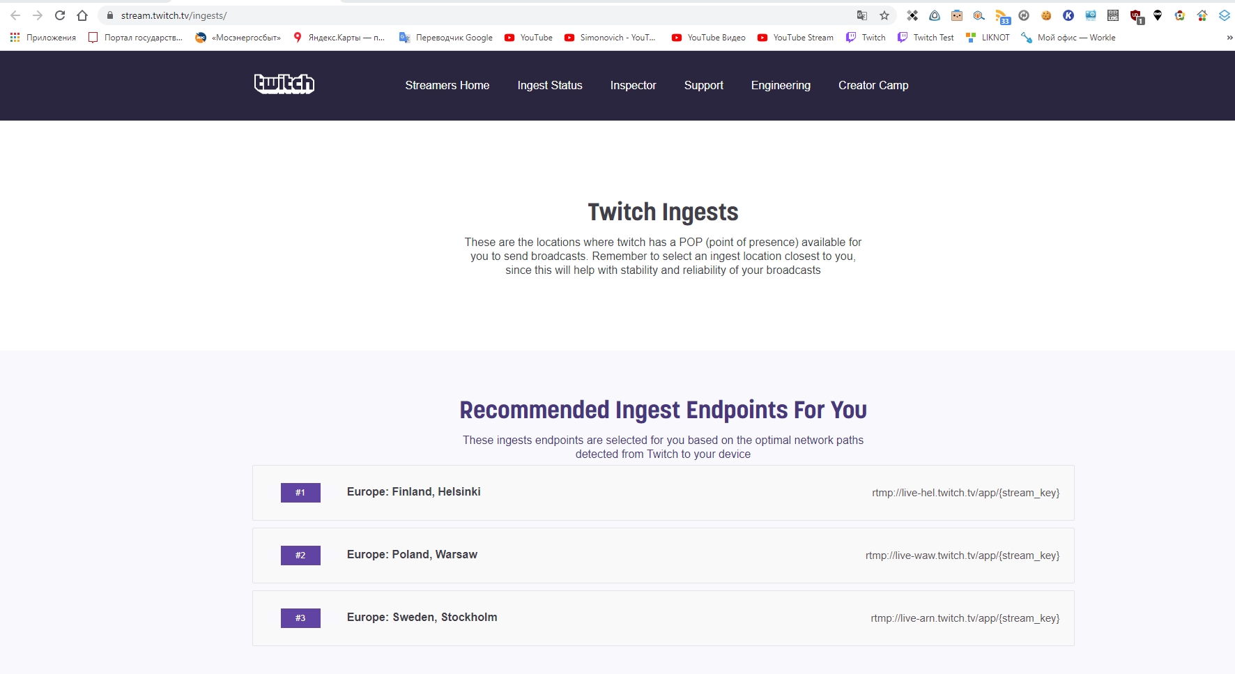

Только что проверил, открыл твитч, зарегистрировался, все прекрасно работает. Правда стримил вот на сервер rtmp://live.twitch.tv/app/ как указано в хелпе для начинающих:)

Добавлено спустя 28 минут 40 секунд:
CorniliuS
Screenshot_138.jpg [ 302.92 КБ | Просмотров: 3272 ]
Screenshot_139.jpg [ 473.49 КБ | Просмотров: 3272 ]

Slonoboj
В качестве эксперимента, запусти один из стримов на цпу, просто рабочий стол, посмотреть если ошибка появится.
Заметил ошибку у тебя, для 264_nvenc надо писать -b:v вместо -maxrate
Ryzen 3600\Msi Mortar\ 2060s + 6600k\4500\GTX970
Регистрация: 14.07.2007
CorniliuS ошибку исправил. Попробовал поставить один из рендеров на проц. Никаких изменений - I/O ошибка на соединении с Твичем. На всякий случай пропатчил систему для снятия ограничения в 2 потока на видеокартах - тоже ничего не дало.

Регистрация: 12.09.2006
Slonoboj мистика, может у тебя nginix висит или еще что то подобное? Попробуй команду -re поставить перед -vsync cfr
CorniliuS не помогло. Ngnix не запущен и я его вообще удалил для чистоты эксперимента.
R7 5800x / ASUS ROG Strix B450-F Gaming / 32 GB 3600 / MSI 3070 Ventus 3X OC / Seasonic FOCUS GX-850 Gold
Slonoboj
Забавно. Файлы он пишет ты говоришь, значит система работает, просто не может подконектится, это самая легкая часть. Возможно 1935 порт что-то блокирует, программа, фаерволл, рутер. Но на трубу говоришь транслирует?
Смог запустить двойной рестрим. Оказывается на тестовом канале был МОЛЧА поменян ключ потока твича. :shock: Хотя я его не менял и там двухфакторка. Рестрим на оба канала идет с постоянными прогрузками и падением битрейта до 2000 на Ютубе. Видеопоток поступает слишком медленно. Просмотр может идти с буферизацией. В ОБС красный квадрат, на 100000 выдачи, на 50000 и на 25000. Квадра загружена максимум на 60%.
