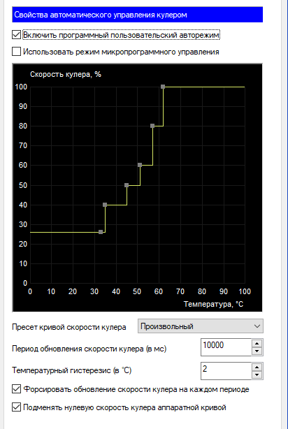

Добрый день,какой вариант кулеров ,лучше для 3090,авто,ручной или пользовательский с кривой?Кто лично тестировал на тишину и добился положительных результатов.Если есть такие,если не трудно,скринами показать.
Регистрация: 05.07.2008
Откуда: S-Petersburg
Пользовательский, но главное, чтоб график был ступенчатый (как на картинке), а не пологий. Пологий будет будет постоянно обновляться много жрать CPU. А конкретные точки графика подбирай по вкусу, чтоб при бездействии не орал.
abcooler.png [ 15.72 КБ | Просмотров: 976 ]

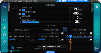

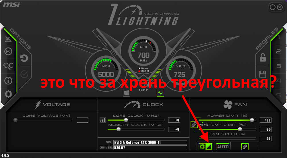

чтобы проц не жрал, нуно "микропрограммное управление" (ну и перевод) включить. я ща включил, и оно даже работает, но скорость вентиляторов завышена, нужно поправку мутить.
Добавлено спустя 4 минуты 3 секунды:
ни в одной шкурке не смог найти кнопку, которая открывает настройки вентилятора. ну то есть кнопка вроде в наличие, но на щелчки не реагирует и подсказки нет. люди, гляньте у себя, это шкурки кривые или АБ 4.6.5 кривой у меня?

Сделал ваш вариант,как на скрине,шумит падла,поставил авто,тоже шумит,ручной также.Только андервольт спасает,причем на минимальных частотах и вольт,но теряю тогда 10 ФПС,стоит поставить выше вольтаж и частоту,то снова шумит.Поэтоиу и спросил,у владельцев 3090,как они шум уменьшили,если конечно это возможно.
Ну так надо же не мой график делать, а свой собственный :) мой тут для примера, а у меня GTX1080.
В любом случае, пользовательский график контроля способен успокоить вентиль и не вырубить его насовсем. И не факт, что у тебя сработал этот график: там немного не понятны кнопки авто/ручной, надо проконтролировать сначала изменяется ли скорость кулера при нужной температуре.
только общий setup, настройки, шестерёнка...
я сто лет назад сделал шкурки для ab, в которых есть кнопка для открытия настроек вентилятора, и она работает. а в новых шкурках получается этого нет? как-то не верится. вот это что такое:
ab.png [ 204.71 КБ | Просмотров: 859 ]
Разгони форум и сайт overclockers.ru: https://coolcmd.github.io/for/
https://youtu.be/4A67iTiOD_g
Регистрация: 14.09.2012
CoolCmd, это индикатор того, что включена твоя кривая вертушек:)

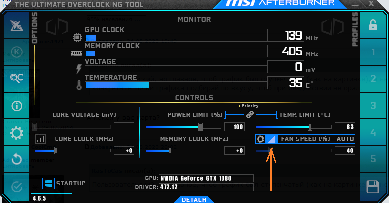

CoolCmd ну да, подтверждаю, если сюда нажать то польз.режим отключится/включится, но это не откроет окно настроек его графика.
