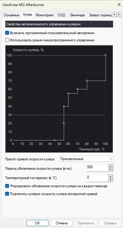

monstor писал(а):
Период обновления скорости кулера 500 поставь
толку 0, все равно гистерезис не пашет
Регистрация: 07.07.2007
Откуда: Russia
MadMaxx писал(а):
толку 0
Какой гистерезис?
Тоже не останавливались на 30% зависали методом тыка нашёл как сделать, сейчас нормально заработало всё
Поставь также и заработает всё
sshot-8.jpg [ 138.72 КБ | Просмотров: 5632 ]
