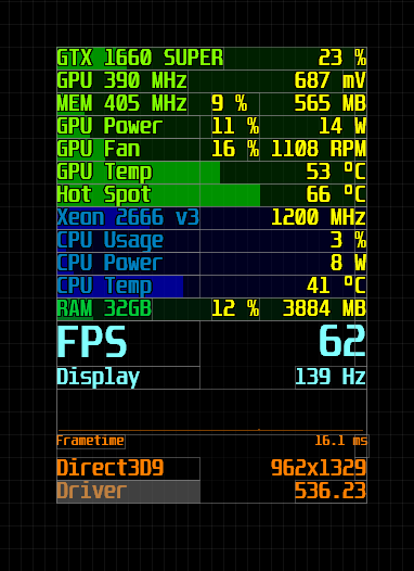

Мой доработанный вариант оверлея. Имя CPU надо переименовать (или использовать макрос %CPUShort%).
Полоски на графиках показывают загрузку (светло-зеленые - GPU, синие - CPU, темно-зеленые - RAM).
Riva-Overlay-79.png [ 31.89 КБ | Просмотров: 771 ]
Overlays79.zip [6.04 КБ]
MACHINIST x99 K9/E5-2667v4/4x8Gb DDR4ECC/2080Ti/M.2 NVMe 512Gb
MACHINIST x99 K9-D3/E5-2698Bv3/4x8Gb DDR3ECC/2060S/M.2 NVMe 500Gb
Регистрация: 29.03.2017
Кого вообще полнует общая загрузка цп на Зионе с кучей ядер без показателя максимальной загрузки одногого потока?
Включите датчик CPU usage max

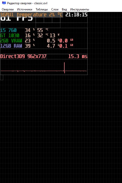

Народ, подскажите доступно как ребенку, как мне включить в оверлее мониторинг хот-спота?
У меня в данный момент не установлено ни hwinfo ни gpu-z. Какую прогу лучше поставить и какие дальше манипуляции сделать, чтобы в списке доступных мониторингов в уголке появился еще и хот-спот?
И на Марсе будут яблони цвести
Регистрация: 07.12.2010
слои - добавить слой ---> %GPU1 temperature 2% °C
Регистрация: 24.08.2023
MadMaxx а hwinfo/gpu-z ставить не надо чтоли?
Exolon нет, с какой-то из последних версий, и так пашет
Последний раз редактировалось MadMaxx 16.06.2024 21:20, всего редактировалось 1 раз.

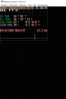

решил поэкспериментировать на офисном пк, чет фигня какая то получилась
:roll:
Снимок.JPG [ 58.04 КБ | Просмотров: 563 ]
MadMaxx ало, хьюстон? Я сделал все как ты написал - что за говно у меня получилось?
Exolon мси и рива последние? скинь файлы оверлея, сделаю сам
MadMaxx все самое свежее 7.3.7 бета
Я же просил обьяснить чтобы я понял как мне самому сделать, зачем я должен тебе отправлять.
Не надо мне делать, обьясни как мне сделать самому.
ОМГ, дак у тебя карта амд небось. Ну че сразу то не сказать. Там гпу2 и так есть в настройках мониторинга, без всяких слоев.
Последний раз редактировалось Exolon 16.06.2024 22:07, всего редактировалось 1 раз.
Предупреждение
Регистрация: 27.07.2009
Фото: 15
Exolon
Источники - редактировать - добавить.
Выбираешь - GPU1 temperature 2
Слои - добавить - GPU1 temperature 2 - ставишь галку "добавить макрос текущего значения" - OK - применить.
Готово.
Pentium II 300/AMD Duron 700/Core 2 Duo E8400/Core i7-920/Core i5-2500k/Core i7-4790k/Core i7-10700k/AMD 9800X3D
Ханыга писал(а):
Источники
почти разобрался - не могу найти галку про макрос
Последний раз редактировалось Exolon 16.06.2024 22:12, всего редактировалось 1 раз.
