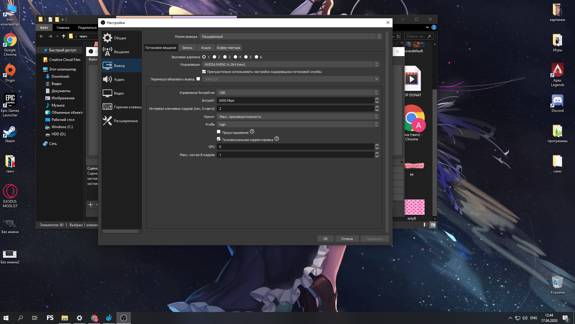

Значит сижу я такой спокойно и думаю. Может запустить поток? запускаю настройки какие были ничего не менял, но стрим очень сильно начал лагать, не знаю что делать помогите пожалуйста. Буду очень благодарен!
P.S
Вебка у меня работает через телефон и программу Iriun Webcam. Когда выключаю вебку становится лучше но все равно лагает+ я увидел что когда играю с вебкой написано что кодировщик загружен хотя все приоритеты стоят высокие. Всё обновил до последней версии.
Мат.плата - Asrock b450 steel legend
Процессор - AMD Ryzen 5 3600
Видеокарта - GIGABYTE nVidia GeForce RTX 2070SUPER
Оперативная память - A-Data XPG SPECTRIX D41 RGB 16 ГБ
SSD M.2 - Smartbuy Stream 256 гб
Жесткий диск - SEAGATE Barracuda 1тб
Блок питания - be quiet! System Power 9 700 Вт
Кулер - Deepcool Gammaxx GT BLA
123.png [ 947.88 КБ | Просмотров: 5087 ]
Регистрация: 25.09.2010
Статистику стрима выводить нужно. Смотреть на загруженность сетки. А самое первое, что делают, перед стримом на твич - тестят серваки на предмет скорости и пинга.
