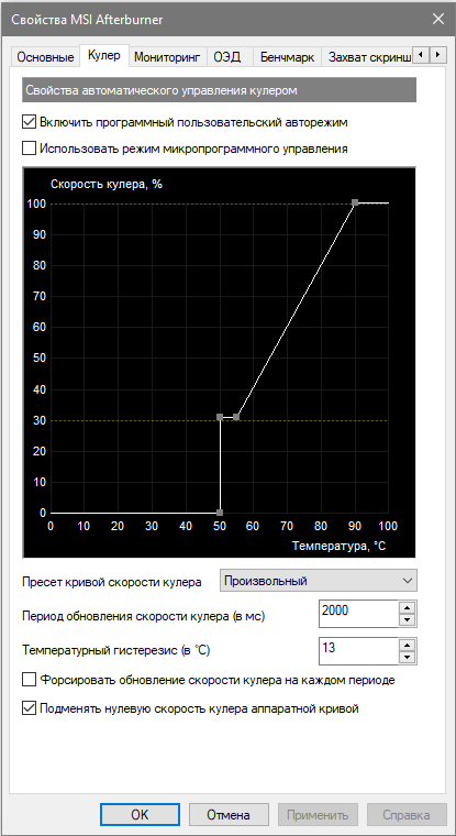

-SPQR- писал(а):
На своей 4060ti сделал кривую с включением при 50С и отключением (через гистерезис) при 37С.
Вот что у меня на данный момент настроено

-SPQR- писал(а):
скорее всего после обычного удаления оставался какой-то мусор в системе
Не, не. Сборке две недели от роду. Изначально на нулёвую винду всё ПО ставил и прикол изначально был. Переустанавливать начал уже как сюда написал. Кстати ползунок кор вольтаж тоже залочен был.

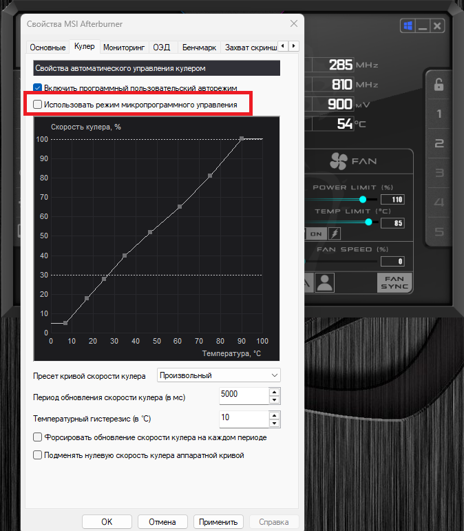

Скажите, а как в редакторе кривой кулера задавать новые точки? жму на левую клавишу, а ничего не происходит
Наводишь на кривую, левою кнопку зажимаешь и отводишь в сторону. Вроде так.

shuler37 увы нет. вообще не работает

shuler37 писал(а):
Наводишь на кривую, правой кнопку зажимаешь
ты бы подсказку прочел, прежде чем советовать
DikAII если включен режим firmware, то количество точек ограничено, у меня тремя.
У меня без подсказок, по умолчанию всё работает. Но спасибо что прилетел уточнить. То что в режиме firmware только три точки доступны я и без тебя знаю. Но ты можешь дальше читать подсказки прежде чем советовать. Специально для тебя все точки активны.
Галку если стоит, убери. Я на скрине красным отметил.
ты советовал жать правую кнопку. правой добавить точку нельзя.
я не тебе писал.
Да. Левой. Исправил. Но там и так понятно.
CoolCmd писал(а):
я не тебе писал
Просто скрин сделал бы и показал человеку. Не все поймут что за режим firmware в AB.
Не нужно с наглецой писать, могут ответить.

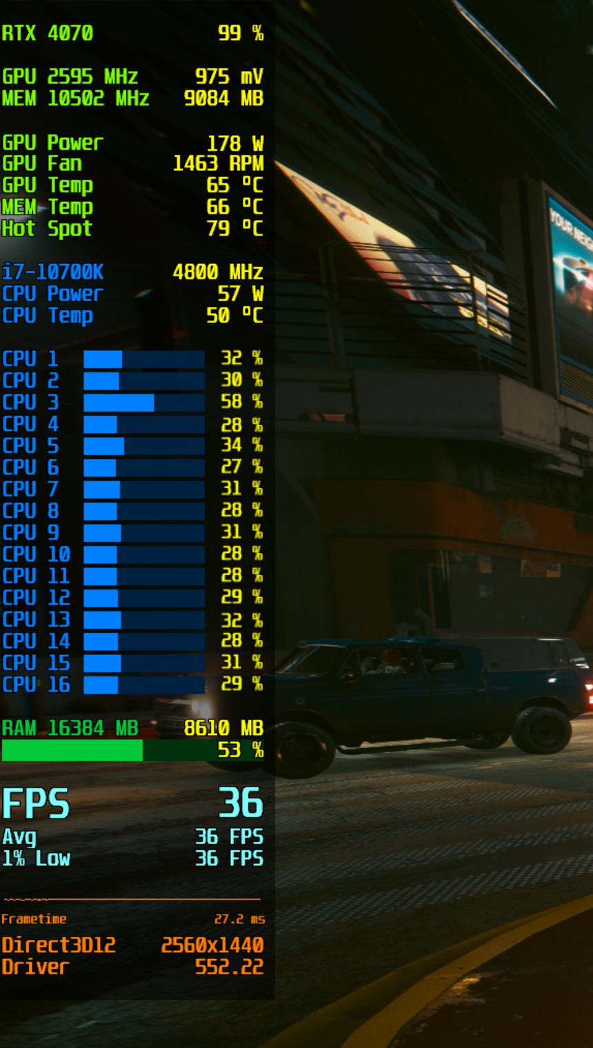

Всем привет, поделитесь пожалуйста оверлеем если у кого есть такой. Менял платформу оверлей забыл сохранить, вернее сохранил папку RivaTuner Statistics Server но там его почему то не оказалось.

Это мой старый.
https://disk.yandex.ru/d/UOAGW1UFf1X6Gg
Там в архиве еще конфиг на всякий случай, лучше его тоже себе скопируй.
в архиве 2 варианта оверлея
