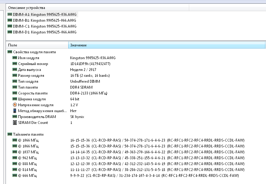

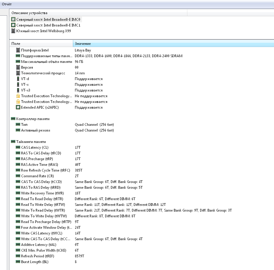

Поскольку общепринятое у меня почему-то попросту не запускается , я могу показать как настроен КП только AIDA64 и HWInfo ) , и мне нужен ваш совет.
По той информации что вы видите , что можно сделать чтоб максимально приблизиться к 70400 ? Больше желания не возникает , но хочется по возможности находясь в рамках питания 1,1 вольта на частоте 2200 с таймингами 17-17-17-40-CR2 засчёт вторичек и тритичек подобраться к 70400 ) это возможно или я спрашиваю то чего не бывает ?
Память у меня Kingston 9905625-036.A00G четыре модуля ) два Micron и 2 Sk.Hynix ) так-то понимаю что оффтоп , но из-за того что тестировать в том числе в этой программе спрашиваю здесь )
Спасибо.
