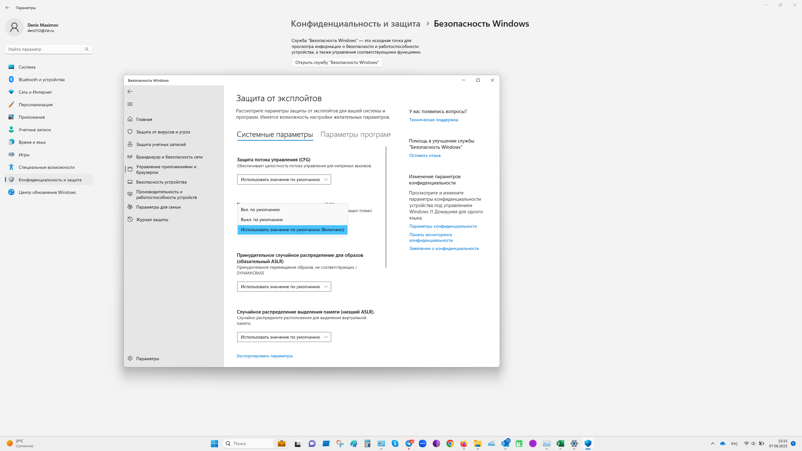

в целом понятно. А разве DEP работает на системах с выключенной виртуализацией?
У меня в биос она отключена.
Или DEP работает независимо от вирты?
Так-то необязательно отключать защиту от эксплойтов через бсд, спокойно руками через безопасность это можно сделать. Вопрос нафига остается.
Мне кажется, присвоение приоритета игровому процессу (но как - пока не понял, в диспетчере задач нет такого) и игровой режим - максимум, что можно и разумно делать для настройки игр в 11-ой. Ну, в доп к вирту офф.
Регистрация: 29.03.2017
Независимо.
Это другое.

Agiliter писал(а):
Это другое
в смысле, в настройках нельзя поставить optout? Ну да, там только умолчание, вкл и выкл.
Снимок экрана (208).png [ 206.76 КБ | Просмотров: 1009 ]
Или это про другое?
Полное управление DEP недоступно напрямую из GUI. Частично доступно в классической панели управления (там же где параметры быстродейтсвия, фп и тп). Технология древняя как мамонт, существует со времён XP минимум. Короче не трогайте её. :D
