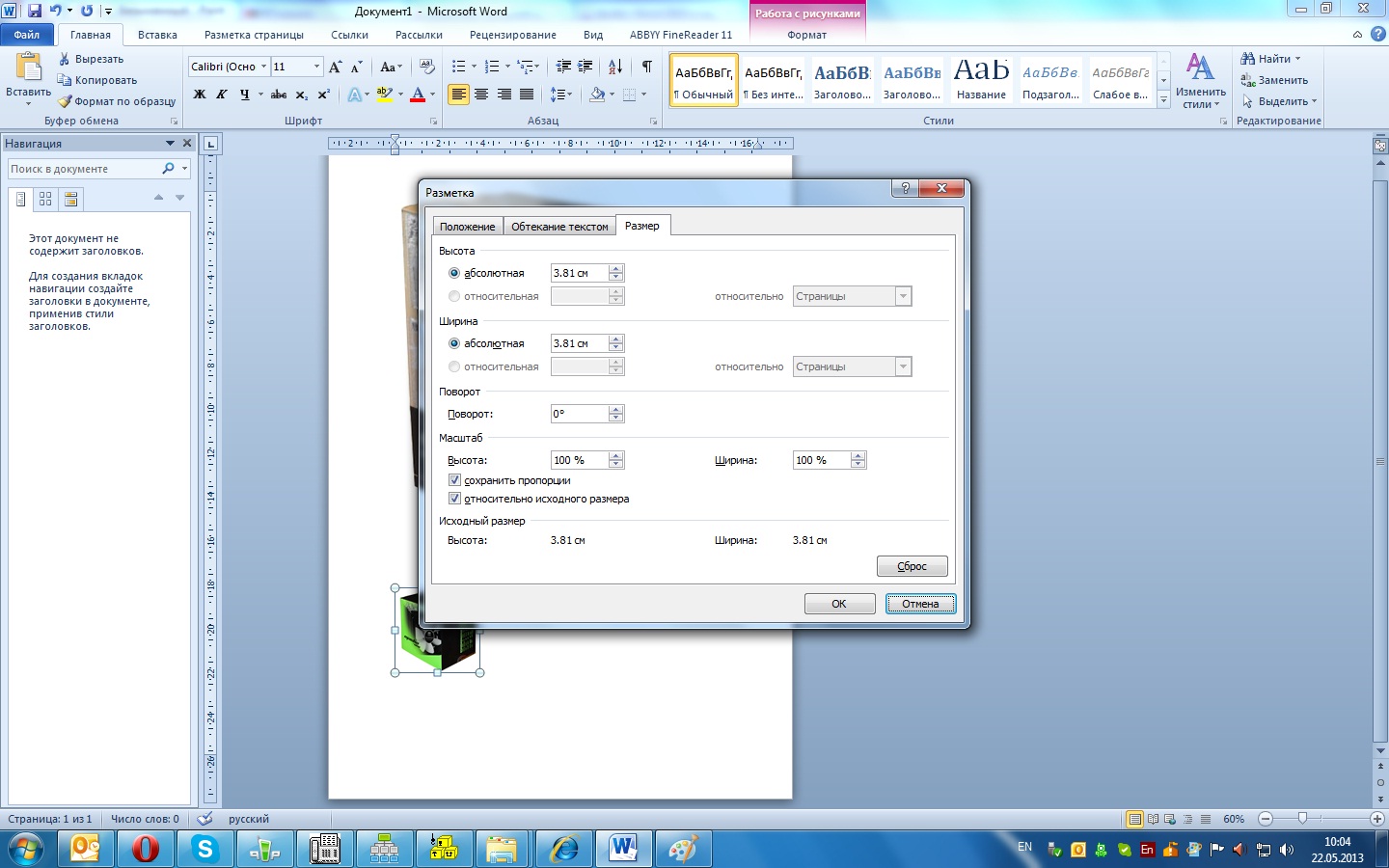

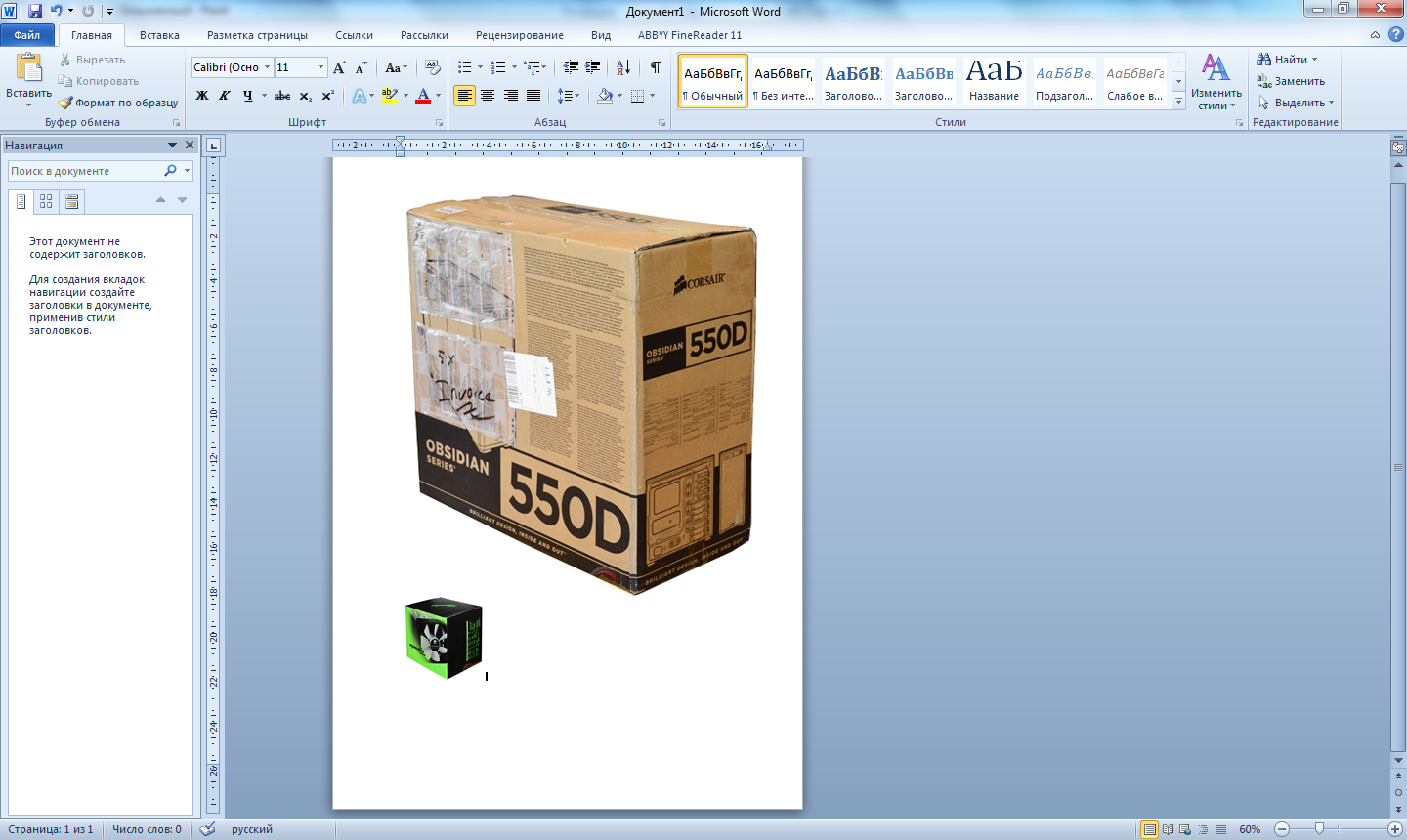

Товарищи, после переустановки винды и новой установки Photoshop и Office 2010 возникли трудности.
При вставке рисунка в ворд (обычным копированием, через макрос или через меню "Вставить") картинка растягивается до уровня границ печати, что мне не подходит. Попробовал старые фотки и никаких проблем. Во вложении пример. Обе фотографии разрешения 450 пикселей по длинной стороне.
Но в свойствах верхней масштаб указан 2% и неипический исходный размер, в то время как у нижней масштаб стоит 100%. Как это победить? Проблема в рисунках или настройках Word? Исходный фал коробки ужимал через Pain и никакого еффекта.

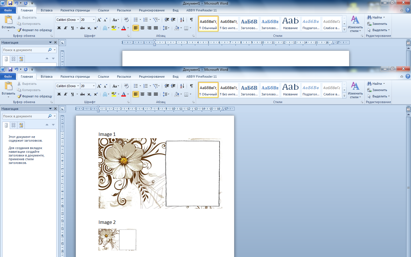

Сколько у вставляемых картинок параметр DPI? Вот для примера два файла, которые отличаются только 72 dpi у image_1 и 300 dpi у image_2. Попробуй вставить их в Word и посмотреть на результат.
Комментарий к файлу: 72 dpi
image_1.jpg [ 69.8 КБ | Просмотров: 2764 ]
Комментарий к файлу: 300 dpi
image_2.jpg [ 69.8 КБ | Просмотров: 2764 ]
Спасибо, что откликнулся!
Вставил. Картинка с DPI 300 отобразилась как надо. Поглядел этот параметр у своих фото. У старой картинки тоже 300, а вот у новых фотографий стоит горизонтальное и вертикальное разрешение все 1 точка на дюйм. Как теперь это поправить?
Сохранял фотки через Photoshop CS5.
В Photoshop'е "Главное меню\Image\Image size... (Alt+Ctrl+I)", там "Document: ... Resolution: " выбрать требуемое и сохранить.
PS: 1 точка на дюйм любят ставить фотоаппараты на внутрикамерном jpeg'е.
