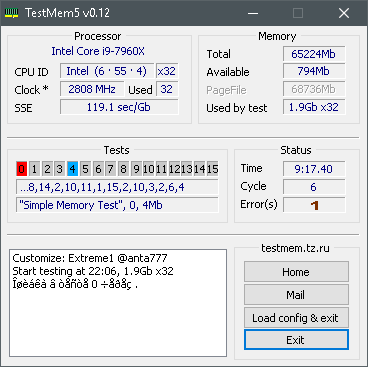

Получилось спровоциовать ошибку при переходе от цикла к циклу, на "0". Вот только не знаю в переходе к какому циклу.
Karhu RamTest и HCI МемТест (5000 % и 800 %) ошибок не выявили.
Я использовал Ваш экстрим конфиг, только немного изменённый на такой, так, чтоб на ночь:
[Main Section]
Config Name=Extreme1
Config Author=anta777
Cores=0
Tests=16
Time (%)=600
Cycles=6
Language=0
Test Sequence=4,6,1,12,2,4,12,2,5,7,1,13,2,5,13,2,8,9,1,14,2,8,14,2,10,11,1,15,2,10,3,2,8,14,2,10,7,1,13,2,5,13,4,6,1,12,2,4,12,2
Можно ли считать эту ошибку за ошибку?
TM5_fail.png [ 7.92 КБ | Просмотров: 1418 ]

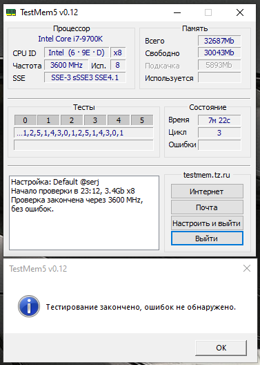

Проверка закончена через 3600 MHz без ошибок
2020-05-21_23-20-49.png [ 31.41 КБ | Просмотров: 1557 ]
Что за глюк?
