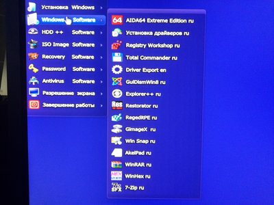

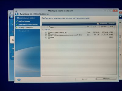

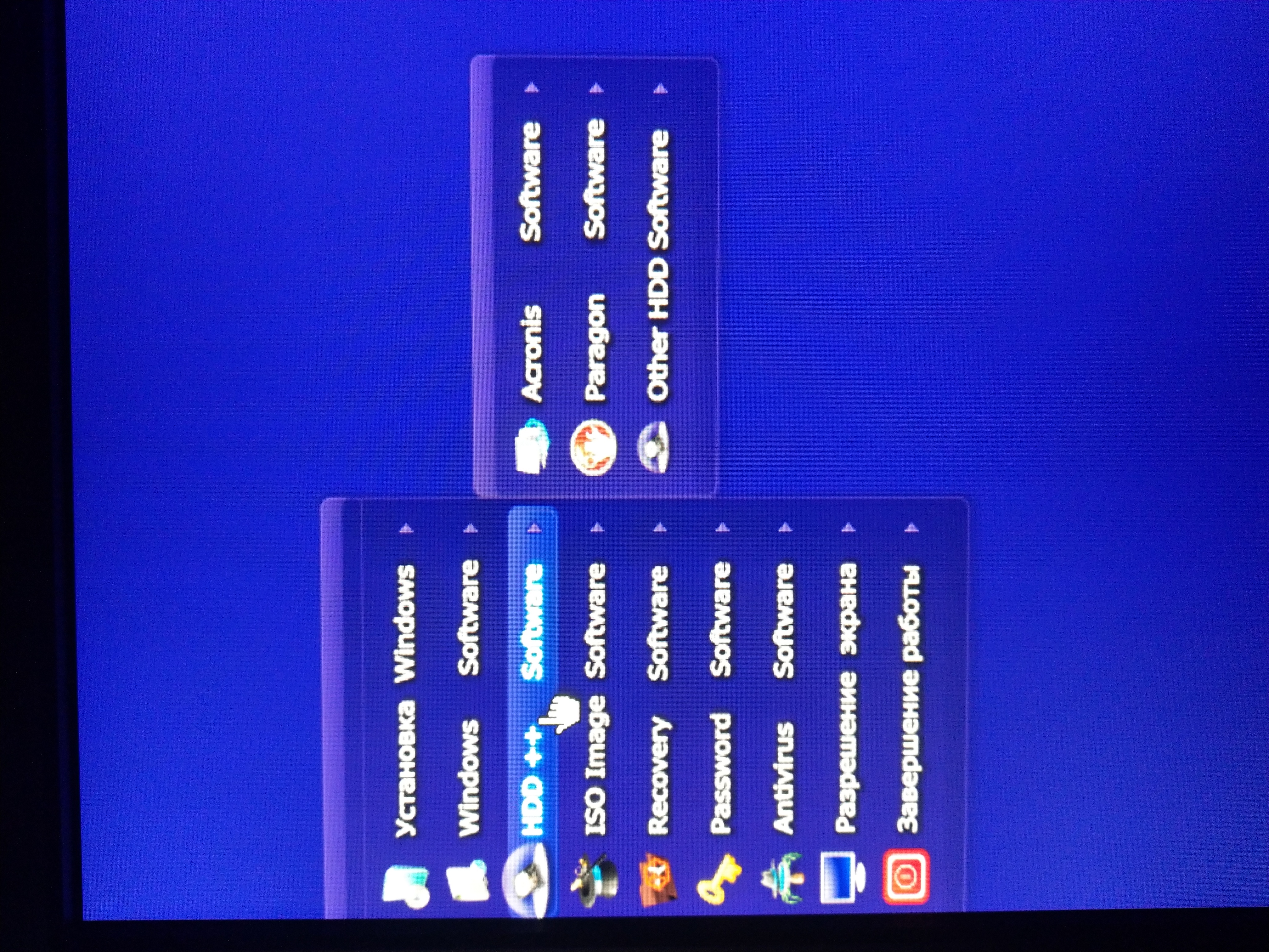

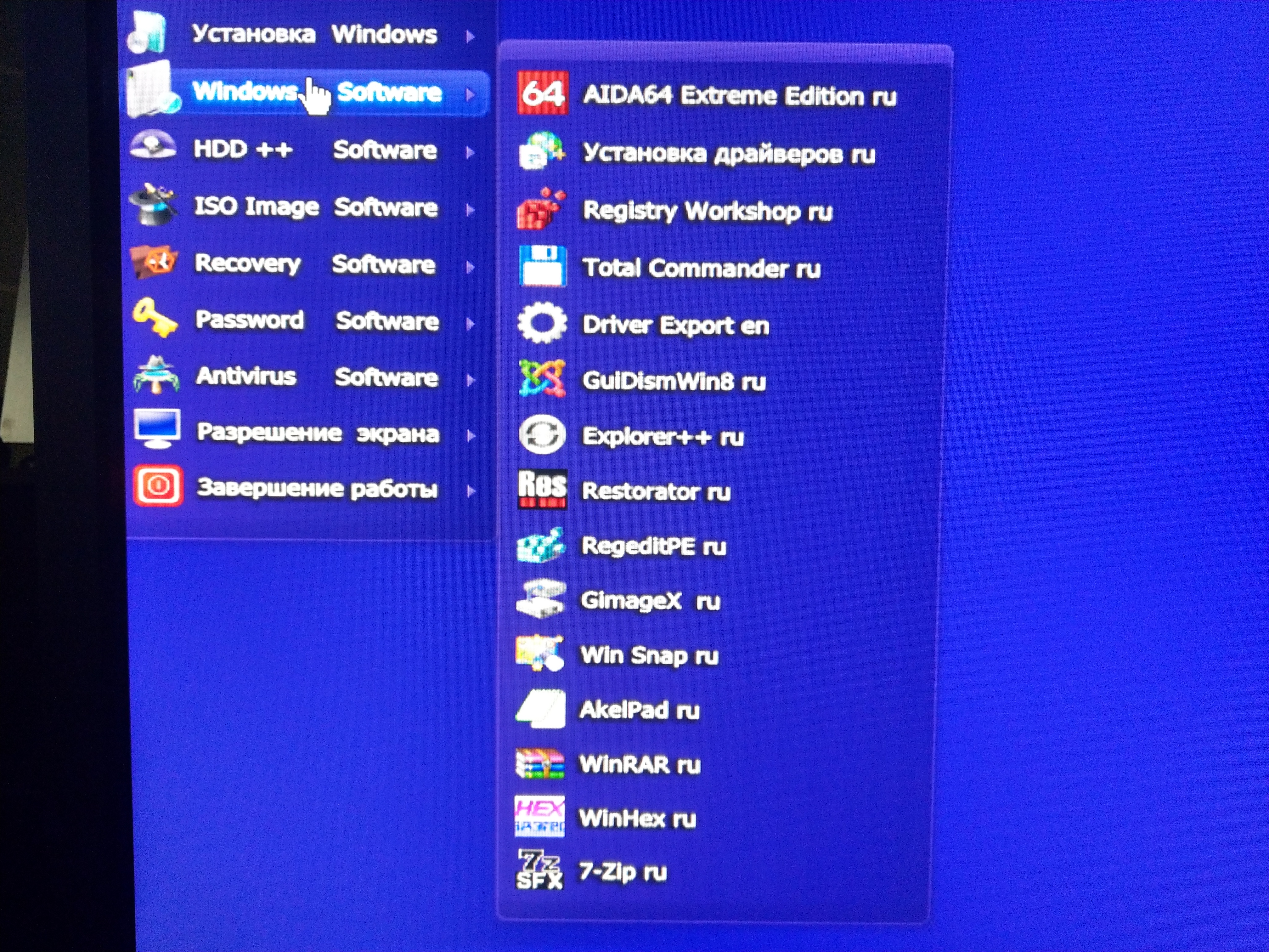

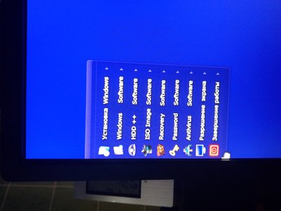

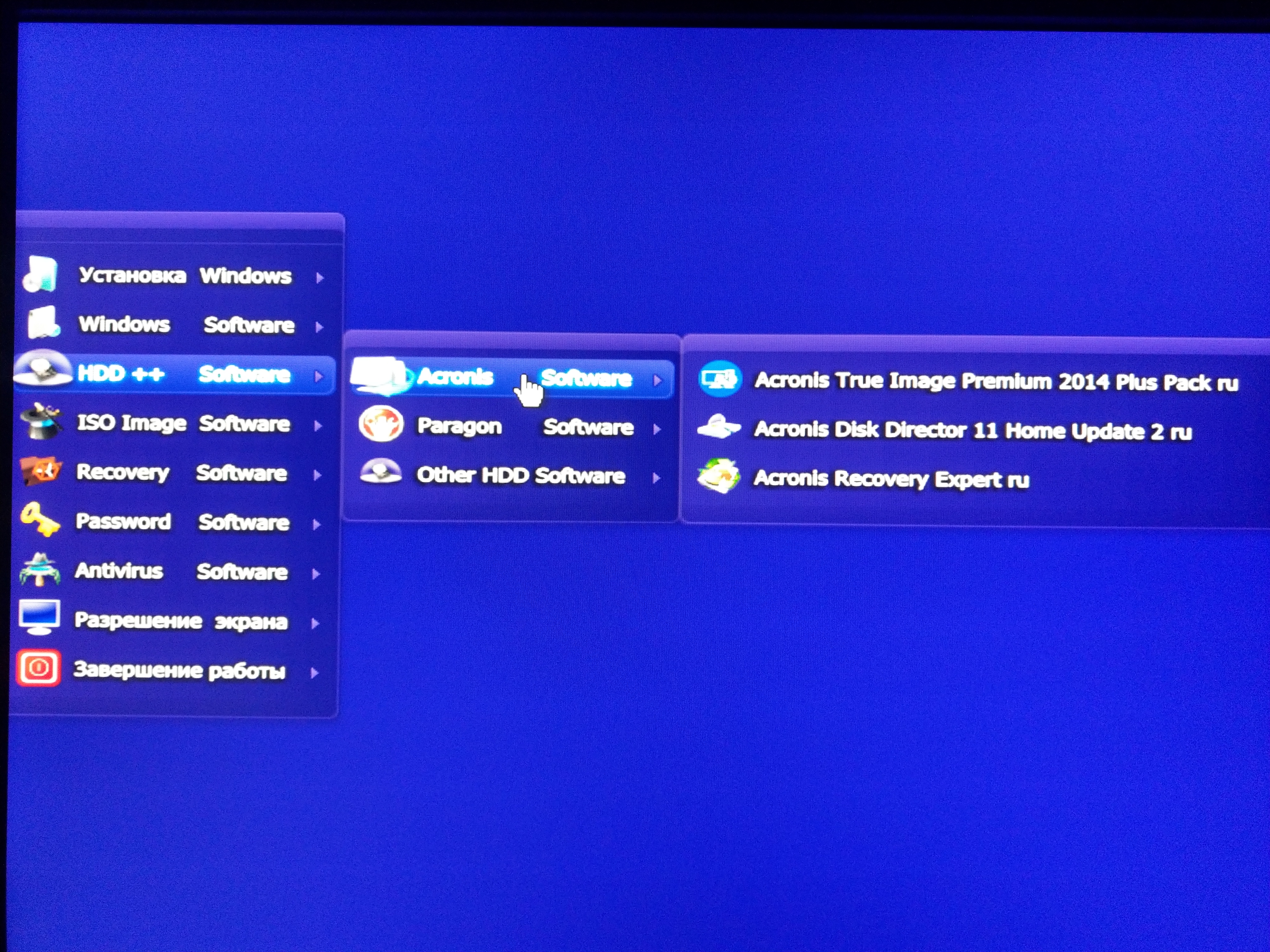

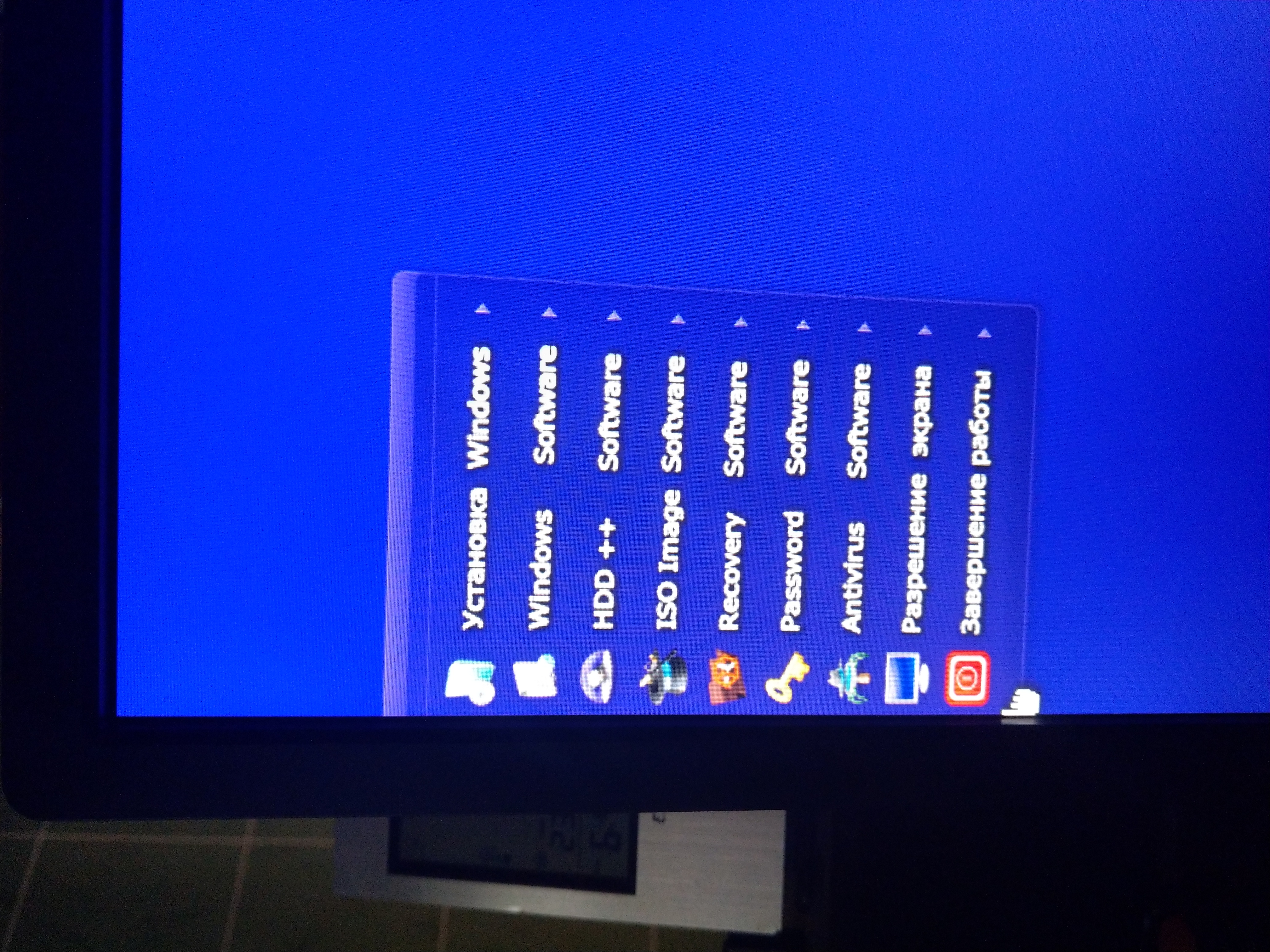

Регистрация: 29.11.2010
Откуда: Карасук
IMAG0178.jpg [ 5.1 МБ | Просмотров: 5071 ]
IMAG0177.jpg [ 4.6 МБ | Просмотров: 5071 ]
IMAG0172.jpg [ 4.55 МБ | Просмотров: 5071 ]
IMAG0171.jpg [ 4.78 МБ | Просмотров: 5071 ]
IMAG0169.jpg [ 3.97 МБ | Просмотров: 5071 ]
Что такое winpe ? Загрузочная флешка?

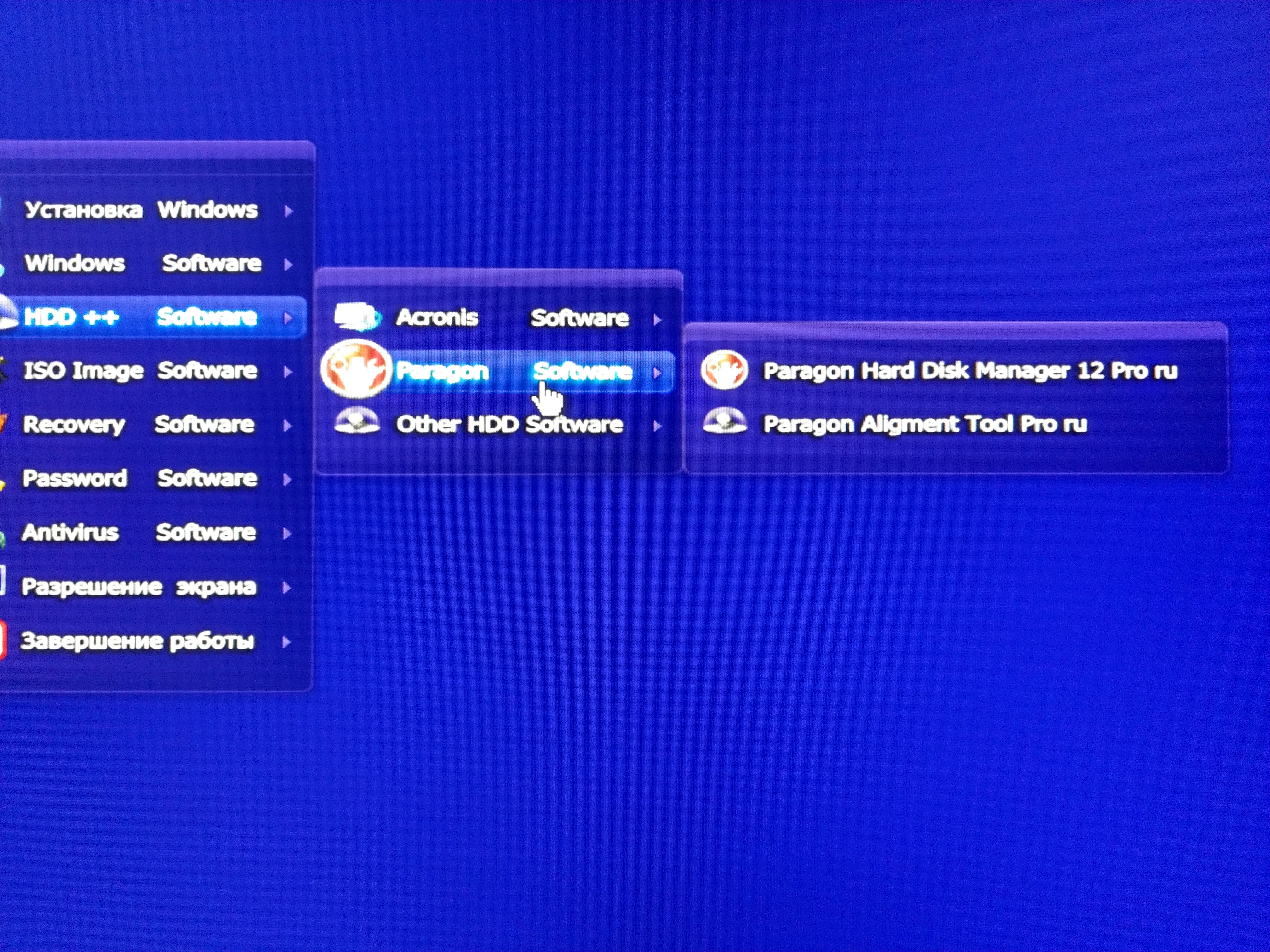

Откуда: Карасук
IMAG0164.jpg [ 4.38 МБ | Просмотров: 5071 ]
Акронис
