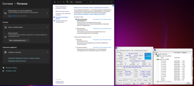

Поясните дураку, в чем разница между этими двумя параметрами? Есть режим питания Макс. производительность и есть план питания Макс. производительность. Если со вторым ясно, то что тогда первое, оно ведь не выполняет такие же функции, как второе. :bandhead:
