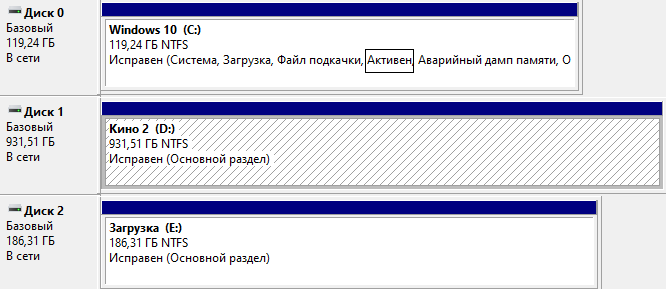

MurkLyaMurk писал(а):
или кидает на другой диск
Надо просто сделать "активным" только один диск. Если "активен" больше чем один диск, винда при установке кинет на второй диск свой загрузчик (зачем то). И если его потом убрать, сломался и всё такое, винда не сможет загрузиться. Проще говоря, диск на который вы не собираетесь устанавливать вин, а он в статусе - активен, надо дезактивировать в администрирование - управление компьютером, контекстное меню на диске - детектировать. После этого винда не будет кидать свои файлы на не системный диск. Или можно отключить лишние диски при установке, я таким давно не занимался.

Регистрация: 08.11.2018

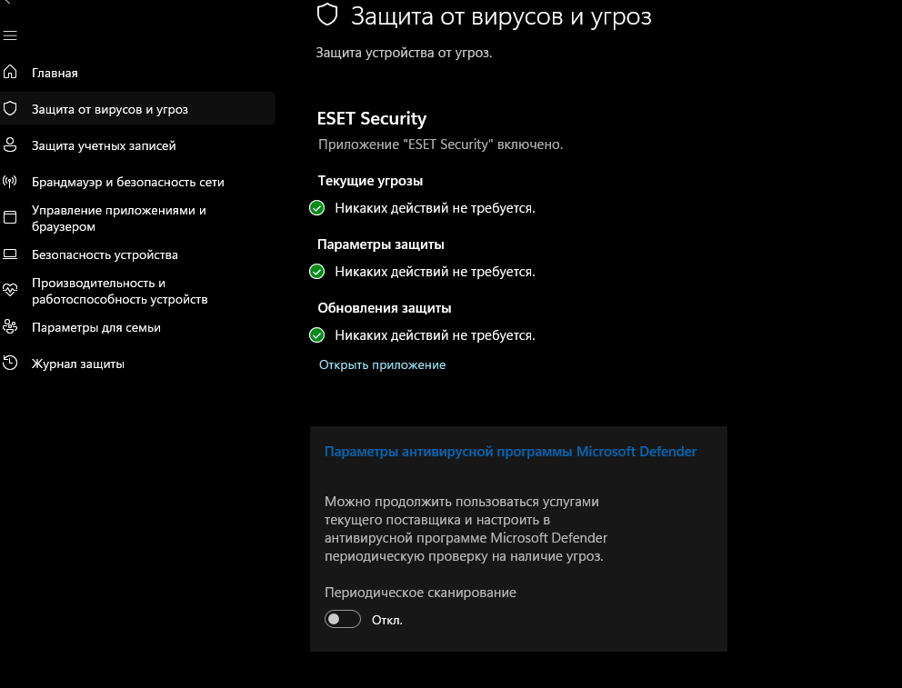

Подскажите гарантированный способ выпилить Microsoft Defender?Через ГП отключаешь так оно после перезагрузки опять включается...Такого безобразия на 10-ке не было.
А можно нескромный вопрос -- зачем? Он же автоматически сам отключается, если есть сторонний антивирус.
defender+nod32
defender.png [ 46.31 КБ | Просмотров: 383 ]
Ну а сидеть в 2024 совсем без антивируса/фаервола я считаю не комильфо, хотя это уже дело каждого.
А нафиг он нужен, если есть тот же Нод?Возьмет еще поудаляет по его мнению вредоносные программы, а мне потом заново ставить взятые у друга версии программ?Ты ж понимаешь что я Офисы и Автокады не покупаю, а Дефендер быстренько это палит.

Включается включается, сам сто раз на 10-ке через ГП отрубал защитника как раз по гайду Ремонтки, а тут на 11 отрубил, перезагрузил, зашел в ГП, а там будто бы ниче и не настраивал, всё вернулось к "Не задано". А скрипт из этой статьи у меня не сработал.
