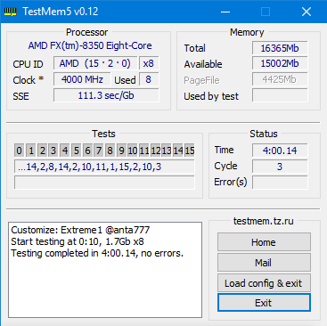

4 часа!
DDR3-1600 testmem5 - разгон вторичные тайминги - нет ошибок.png [ 24.07 КБ | Просмотров: 1179 ]
