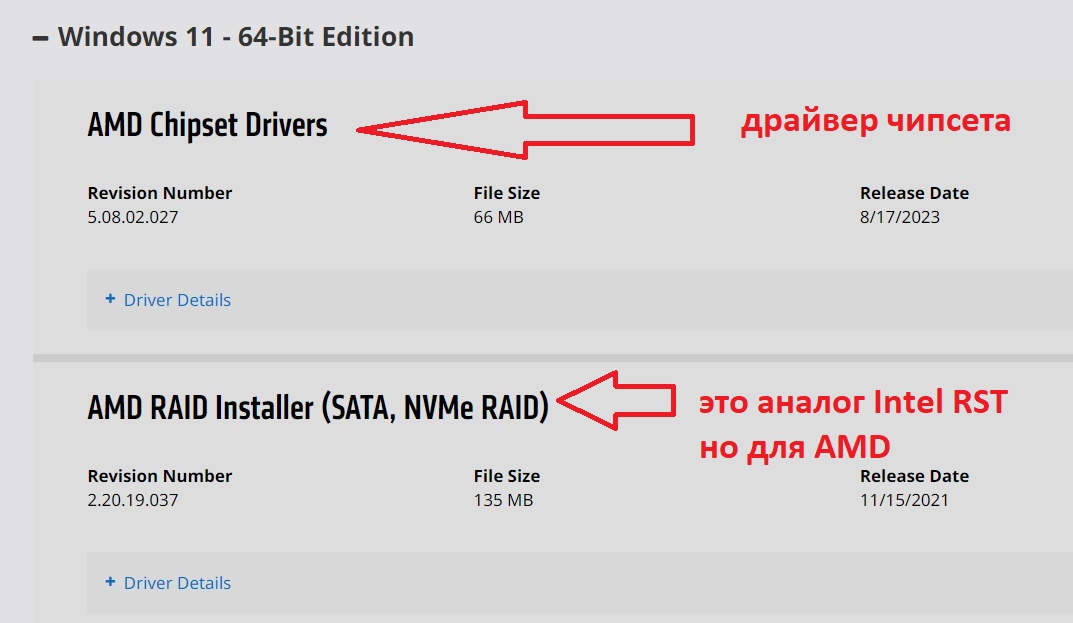

Это с сайта MSI
Это с сайта AMD
Какой устанавливать? Или сразу и тот и другой? :?:

Vietcong Это две разные вещи, лол. Райзен Мастер это утилита для разгона, а тебе нужен чипсет драйвер с сайта АМД.
https://www.amd.com/en/support/chipsets ... t-am4/b550

Vietcong, второе - это не драйвер же, а утилита

Регистрация: 04.08.2011
Vietcong dns
Как я это понимаю!
