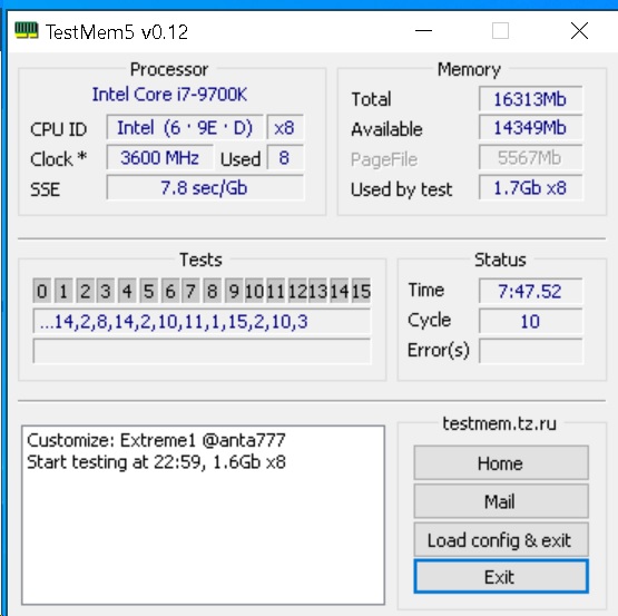

Регистрация: 17.09.2020
вот пример того, как выглядит testmem5, когда он просто умирает. Ни один тест не выделен зеленым цветом как запущенный, но интерфейс по-прежнему работает нормально, а время и доступная оперативная память продолжают обновляться. это произошло при запуске теста ночью. поскольку каждый цикл занимает всего около 40 минут, он перестал работать примерно через 6 часов. Это происходит только тогда, когда я запускаю тест дольше, чем несколько часов, вот что заставляет меня задаться вопросом, не является ли это каким-то сбоем Testmem5, а не сбоем оперативной памяти.
testmem.jpg [ 79.23 КБ | Просмотров: 1829 ]
Регулярно ловил такую же шляпу.
Выявил зависимость от висящих в фоне приложений. Когда до запуска убиваю все процессы, в особенности мониторинг видеокарты - EVGA Xos/ EVGA Precision X, всё работает нормально, но если они висят в фоне - часто виснет без движения. Помогает перезапуск программы.
