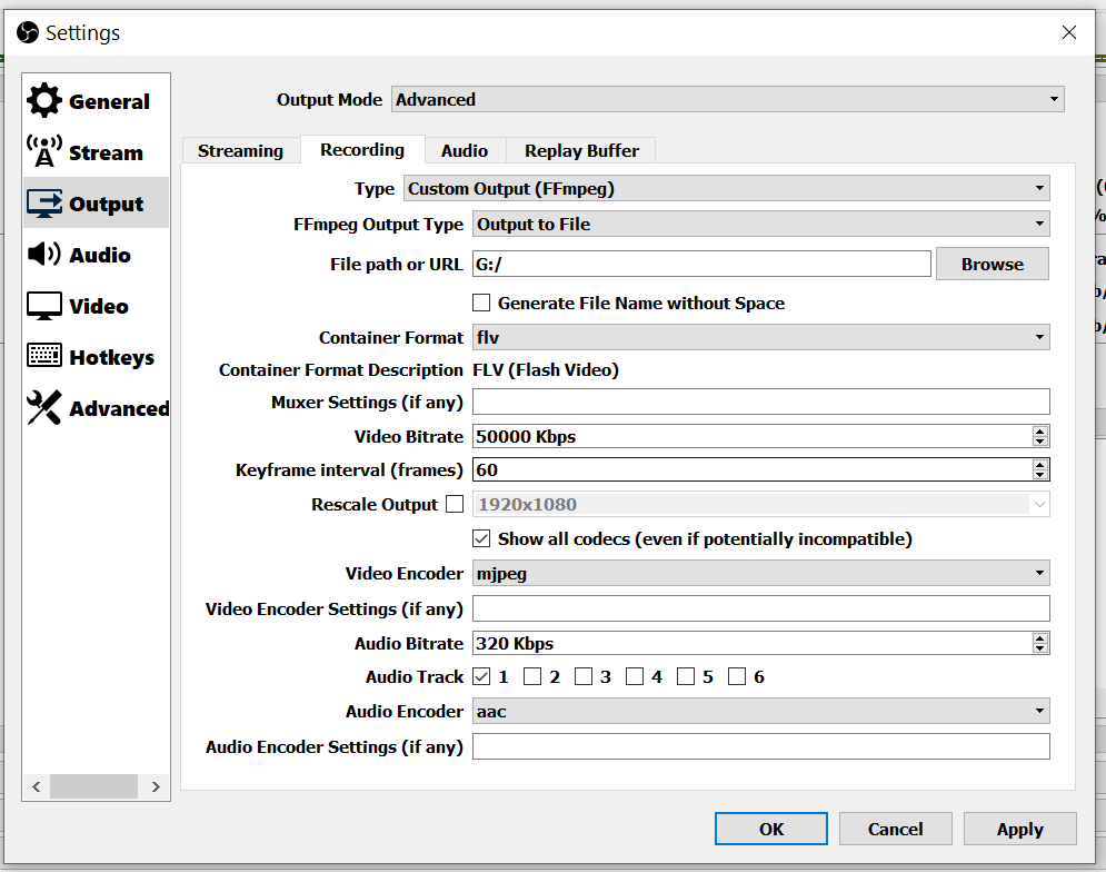

Можно ли в OBS захватывать с помощью MJPEG? Я впечатляющий результат получил в MSI Afterburner + Riva Tuner и там доступен кодек MJPEG. Видео было плавное, без рывков, как будто отдельной железной картой захватывал. В общем нужен кодек, который сжимает налету минимально, почти не влияя на ресурсы. Да, размер файла будет большой конечно, но это ерунда.
NVENC полный отстой. Плавной картинки не добиться, особенно при 60 фпс и в разрешении хотя бы 1440p.
Jetway V266B; Athlon XP 1600+; DDR 256MB; GIGABYTE GeForce2 MX 400/32MB; PSU 250W; Seagate 40GB; FDD Samsung; CD LG GCR-8520B; LG Flatron 795FT Plus
Регистрация: 29.03.2017
Плавность зависит от того есть ли пропуски кадров при кодировании, а так же от от того насколько у вас ровный фпс в игре.
Регистрация: 12.09.2006
F22
Вот тут его можно найти
Capture.PNG [ 46.1 КБ | Просмотров: 1274 ]
Но вообще ты явно что-то неправильно настроил, mjpeg нужен намного больший битрейт что-бы сравнятся h264.
