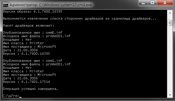

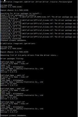

Будете смеяться, сделал все в точности как вы показали, ну в точности... драйвера не интегрировались, а хотфиксы да :roll: Вот все в точности, даже потом cmd вызвал из папки по shift+пкм дабы посмотреть что есть из драйверов.
И их там нет, а есть дрова принтеров
008.gif [ 17.64 КБ | Просмотров: 3003 ]
Это сюреализм какой то. Я даже пробовал слил на винт install.wim с оригинального диска Win7 Ultimate x64 из коробки без SP1 само собой, ну попробовать. Фигу там.
Вот думаю может заговор какой... как правило дело оказывается в какой нить фигне сто пудово.

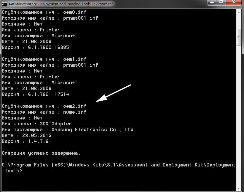

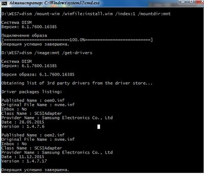

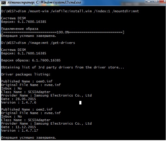

Проверил install.wim исо которого я сделал раньше, вот тут я писал об этом Создание загрузочного образа Windows 7 с поддержкой NVMe #13676709
Удивительно, но при проверке командой /Get-Drivers там драйвер действительно есть и я грузил 4-ый index т.е. максимальная.
Вот картинка
009.gif [ 26.34 КБ | Просмотров: 2988 ]
Я просто вспомнил, что тогда в самом начале драйвера не стали интегрироваться, я скрины приводил, а потом я их удалил и добавил один который GrandGT выложил.
Чудеса на виражах, получается раньше все таки хотя бы раз но операция была проделана и драйвер реально был внедрён в install.wim, а до этого я все делал и с boot 1 boot 2 ну по инструкции...
А сейчас я это не могу сделать ни с одним драйвером, мать их итить.

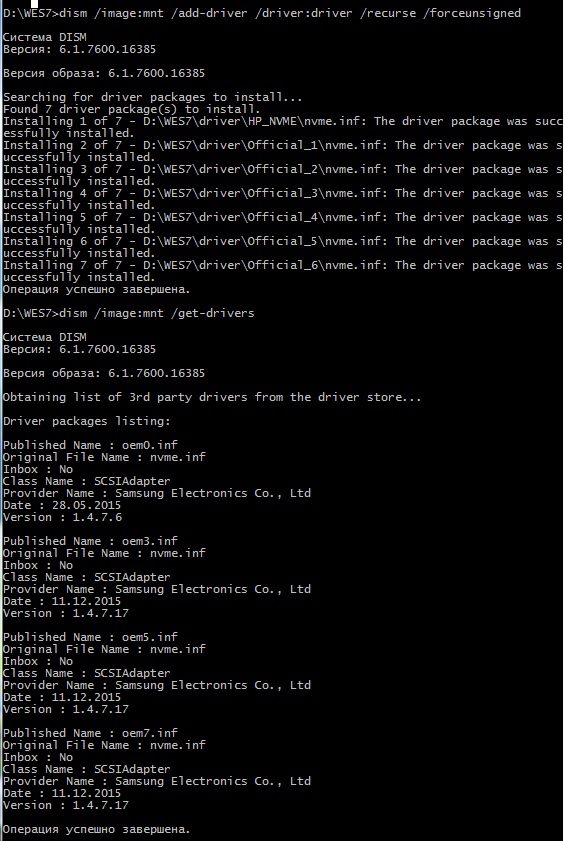

2 Silver63rus
Кстати а у вас в видео вы интегрируете считай 7 драйверов а по /Get-Drivers кажет только 2 oem-ных. А где остальные?

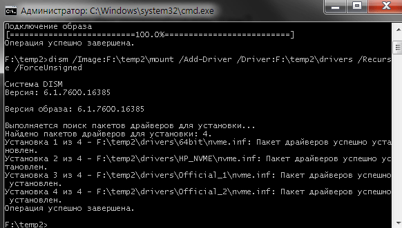

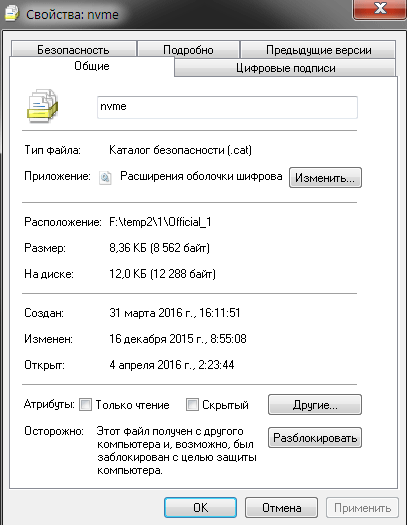

Свершилось! Как я и писал выше, дело оказалось в совсем простой бяке, все файлы драйверов были заблокированы. Как в том анекдоте, на седьмой день Соколиный глаз заметил, что четвёртой стены не хватает :lol:
Вот скрин блокировки ну и первая же проба сразу выдала успех.
0010.gif [ 16.97 КБ | Просмотров: 2806 ]
0011.gif [ 16.64 КБ | Просмотров: 2806 ]
WinToolKit интегрирует только подписанные драйвера(из соображений безопасности), также ищет копии драйверов!
Причём, WinToolKit является 100% графической оболочкой над DISM(по логам видно)!
Называется альтернативные потоки! Нет, конечно, я видел их влияние на .chm и .pdf, но на системную утилиту и полного администратора - НЕТ.
Я эту хрень прибиваю, сразу после установки системы(применяют свои настройки из .reg-файла).
