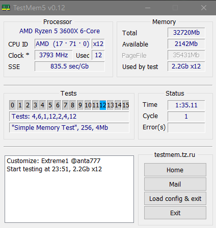

Коллеги! в чем может быть причина выбивания ошибки при переходе на цикл 2 и цикл 3 соответственно?
на память дано 1.4v, sa/io 1.2v хюникс c-die
ошибка(.jpg [ 276.77 КБ | Просмотров: 1853 ]

ronl2 писал(а):
Недавно я получил ошибку в тесте 6 при использовании Extreme1 @ Anta777 после цикла 5. Есть идеи, в чем может быть причина?
перегрев озу
仁者见仁,智者见智 Во славу Джонни Мать его Кейджа

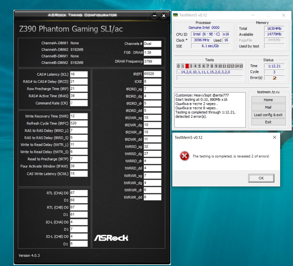

dadoc писал(а):
Т. к. в 3х канальном режиме(на 4х каналах) похоже что-то не то в tm5
то не то ;) , но +-3часа↓ под экстрим конфигом by anta777 для 4х8Gb DDR3@2133 с Channels=3 & Testing Window Size (Mb)=1536 , ну а для 16гиг соотв в 2 раза меньше+- ;)
2678v3+4х8GB(2r)DDR3_Ecc@2133(10-11-11-25-10-104-4-5-5-17-43-10 TM5+WHEA free+RTL 43-41 & 6-6)_fin.jpg
2678v3+4х8GB(2r)DDR3_Ecc@2133(10-11-11-25-10-104-4-5-5-17-43-10 TM5+WHEA free+RTL 43-41 & 6-6)_fin.jpg [ 253.14 КБ | Просмотров: 2046 ]
+ TestMem5 #16545328

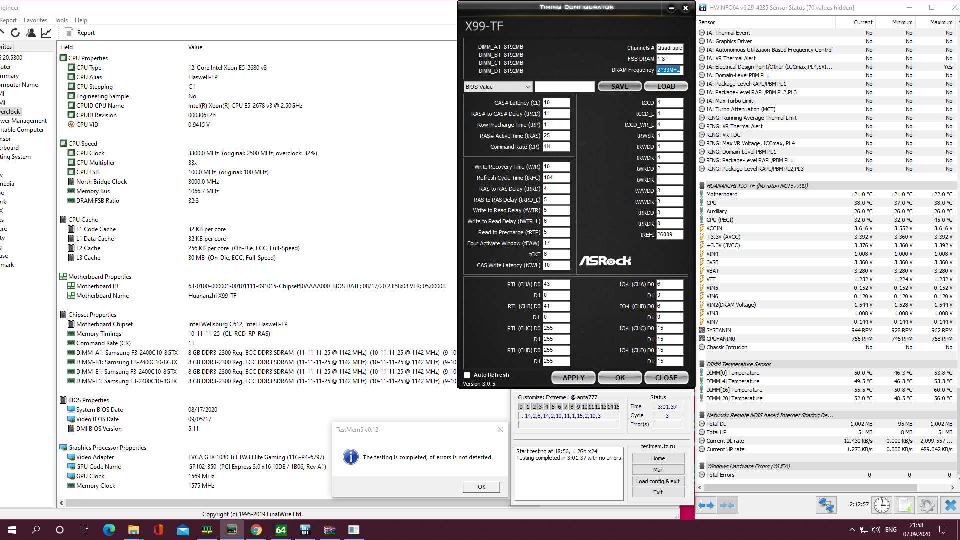

BOBKOC Короче прошел сегодня extreme за 2 часа примерно: 3 цикла на 3-х каналах с Testing Window Size (Mb)=1536 :
tm5_extreme1.png [ 21.3 КБ | Просмотров: 1994 ]
Asus memtweakit так и не заработал, т. к. не могу снести обновление 10ки (KB4571756) почему-то - оно у меня в журнале(исправлений) есть, а вот в списке (удаляемых) обновлений нет :-(
