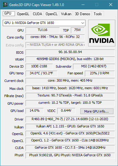

Все парни купил карту MSI GTX 1650 VENTUS XS OCV2 EDITION 4GB GDDR6 с доп. питальником как и хотел.
Будем посмотреть что она могёт, начало хорошее примерно в 2.5 раза фпс взлетел по сравнению с ASUS GDX 750Ti 2GB GDDR5.
Думаю что и записывать будет получше.
Народ возникла непонятка с видяшкой:
Тут писали что GTX 1650 базируется на чипе TU117, а у меня CPU-Z GPU-Z и GPU CapsViewer показывают что чип в видяшке TU116.
GPU CapsViewer.png [ 17.76 КБ | Просмотров: 1504 ]
Может кто то пролить свет на все это?
