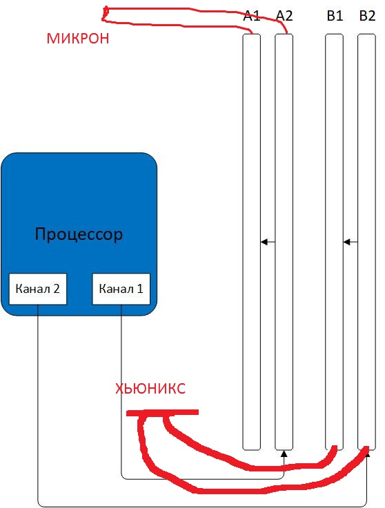

У меня ОЗУ ДДР4 4 планки по 8г HyperX Fury 3200. 2планки на чипах Микрон . 2 планки докупал позже на чипах Хьюникс. Материнка Msi Z390 Gaming Pro Garbon (Daisy Chain)
Вляиние разных чипов на ОЗу может негативно сказываться? Зарание спасибо

Еще такой момент. как я уже говорил что у меня 4 планки HyperX Fury по 8 гб( 2 микрона 2 хьюникса). Так вот. работает этот комплект только в одном случае установки их в слоты(скрин прикрепляю) Во всех других случаяш[ система нt проходит ни один тест. не зависимо на вольтажи. Вобшем решил продать 4 планки и купить HyperX Fure 2 по 16. Так как в спецификации МП рекомендуется использовать 2 ппланки ОЗУ для разгона(Daisy Chain)
А если ставить A1/A2 - микрон/хуникс и B1/B2 микрон/хуникс? Не работает?

А если ставить A1/A2 - микрон/хуникс и B1/B2 микрон/хуникс Только в стоке 2400. малейший разгон, тесты не проходит. причем сразу!
А на счет напряжений VCCIO VCCSA не особо хочеться их задирать. так как они температуру процу подкидывают.
Тайминги бы по меньше сделать. но это сново играться с напряжениями . устал( будут в стоке на 3400 . Вобшем 4 планки сложнее разогнать чем две на моей материнке(плюс на разных чипах)

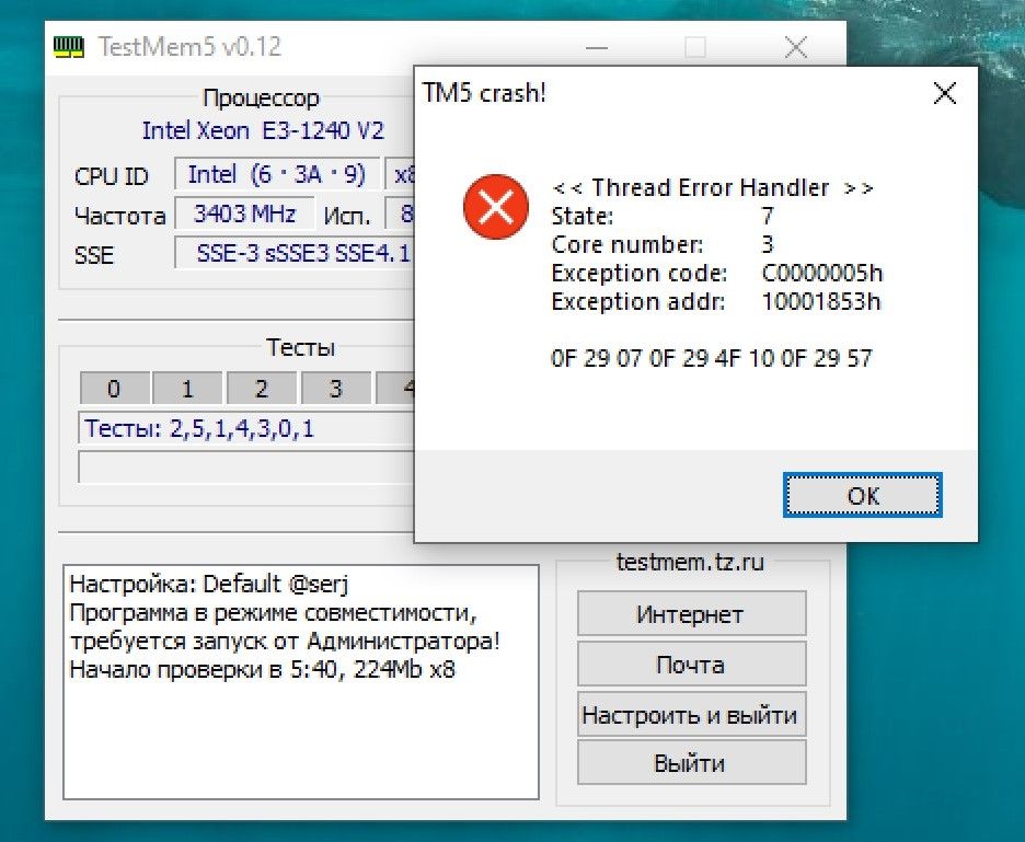

Всем привет, подскажите пожалуйста в чем может быть проблема, поставил xeon 1240v2 на материнку gigabyte z77-ds3h rev1.0, запускаю хром с как можно больше видео, одновременно игру и testmem5, и выдает TM5 Crash Thread error handler core number(core number может быть разным), ошибка вылазит не всегда, а бывает несколько раз подряд, в системе только один ссд, битых секторов нет, все в стоке, настройки биоса по умолчанию, биосы пробовал все версии на эту плату, оперативку ставил разную, как в 2 слота, так и по одной плашке в каждом слоте по отдельности, видеокарту менял, блок питания кулермастер 650w, перегрева нет, около 60 градусов проц в такой нагрузке, контакты как на оперативке, так и на проце проходил ластиком и спиртом, всяких рамдисков нет, такой режим тестов использую всегда на любой системе, именно такой ошибки не было никогда. Поставил обратно проц, что стоял до этого i3 3225, проблем не обнаружено, правда нагрузка соответственно на него меньше. В чем может быть проблема, неужели процессор?
Забыл добавить, тест потом проходит и вылазит стандартное окно, проблем не обнаружено
